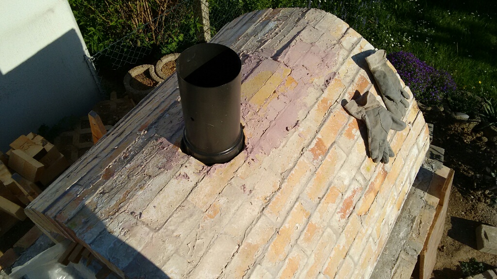

Hallöchen,hat keiner mehr ein paar Tipps zu meinen Fragen?
Wenn ich das Doppelwandfutter mit Ofenschnur umwickelt und dann erst
einsetzte ,müsste es doch funktionieren,das es arbeiten kann und keine Risse
entstehen?
Kann ich die feueraluminierte Drosselklappe mit einem Edelstahlschornstein
verbinden,oder ist das eher schlecht?

Die Klappe wird eher früher als später rosten. Die sind für solche Temperaturen nicht ausgelegt. Und dann wird der Rost auch den Edelstahl "infizieren". Eine Spur Rost und auch "rostfreier" Stahl beginnt zu rosten.Legolas hat geschrieben: Kann ich die feueraluminierte Drosselklappe mit einem Edelstahlschornstein

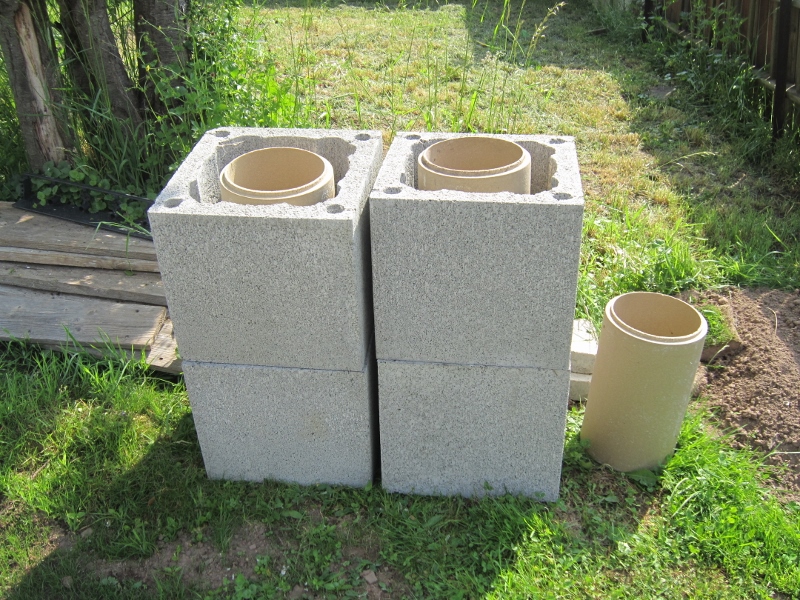

ich habe mich für eine Schornstein der Firma Schiedel entschieden. Habe diese System auch bei mir im Haus.
Vorteile:
- Rauchrohr aus gleichem Material wie der Backraum -> dadurch keine Probleme mit unterschiedlicher Materialausdehnung
- gute Isolation -> Rauchrohr kühlt nicht so schnell aus und keine hohen Temperaturen auf der Außenseite. Besonders vorteilhaft beim Dachdurchgang.
- optisch sieht es auch schön aus, meine Meinung
- einfache Verwahrung zwischen Kamin und Dachbelag.
- was ich auch noch der Meinung bin, dass dieses System sehr leicht zu montieren ist.
Das Rauchrohr hat bei meinem Ofen eine Länge von ca. 120cm und einem Durchmesser von 18cm. Der Rauch zieht sehr gut ab.
Ich hatte Glück, ein Häuslebauer hatte noch eine paar Elemente über, die ich sehr günstig bekommen konnte.
Habe leider nur ein Bild mit bereits aufgeklebter Isolation. Somit kann man die Verbindung zwischen Rauchrohr und Gewölbe nicht erkennen.

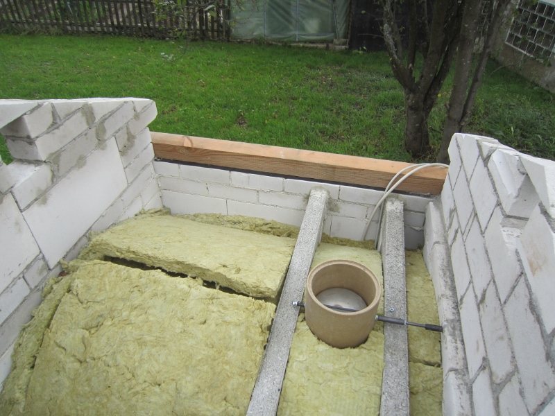

Hier noch ein Bild mit der Rauchrohrklappe. Auf den beiden Träger stehen dann die Kaminsteine.

Hallo Wolfram,
das sieht alles sehr sauber aus, die Entscheidung zum 180er Rohr war gut, ich habe aus Bequemlichkeitsgründen einen zu kleinen Querschnitt gewählt
Gruss Dietmar

Hallo Wolfram,
das gefällt mir sehr gut,was du da gebaut hast.
Ist eine Überlegung wert, den Schornstein so zu bauen.
Muss mir mal dein Projekt näher anschauen.
Hast du das Schamottrohr direkt eingemauert, oder ist dort so ein
Einsatz eingemauert,wie ich bei meinen letzten Fotos dabei hatte?
Ist es eigentlich auch möglich ein Schamottrohr einzumauern und das ein
Doppelwandfutter mit Dichtschnur einzusetzen?Nur falls es doch zum
Metallschornstein kommen sollte,da ich ja noch die Drosselklappe aus
Metall da habe und ich sie gern integrieren wollte,da es ein Geschenk von meiner
Frau war.

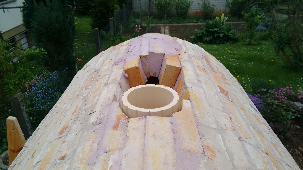

ich habe das Gewölbe auf der Oberseite so eingeschnitten, dass ich das Schamottrohr direkt auf eine Flache Ebene stellen konnte. Das Schamottrohr dann wieder mit dem gleichen Kleber wie vom Gewölbe verbaut.
Im Backraum habe ich bis jetzt keine Risse erkennen können.
