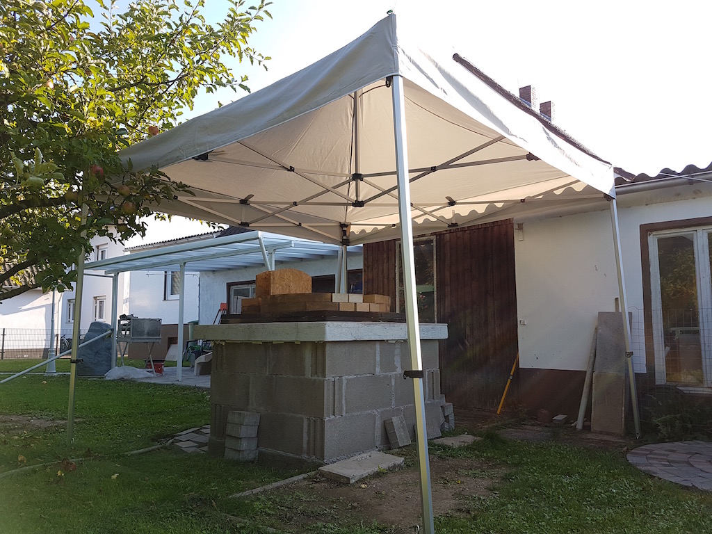

Heute war ich mal wieder aktiv. Leider war Steine schneiden nicht drin. Sonntag und Kerb bei uns.
Deshalb nur das was ohne Lärm machbar war.
Überdachung von StabileZelte.<br />Jetzt kann ich auch bei Schlechtwetter wurschteln

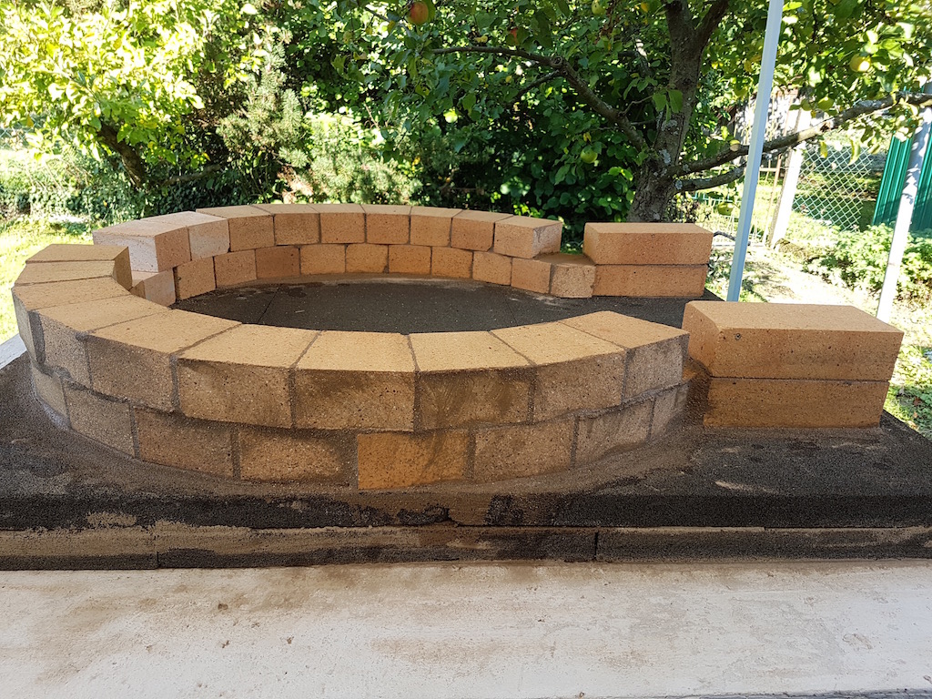

Siggi hat geschrieben:Hallo Manfred, läßt Du das Fomatglas als unteren Boden oder kommen da noch Schamottsteine drauf?
Hallo Siggi,

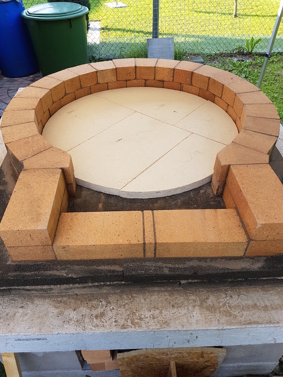

da kommt noch gewaschener Basaltsand auf das Foamglas und darauf dann 2 Reihen Schamotteplatten a 30 Mm, die ich heute geschnitten habe. Ekelhafte Sache mit dem schneiden. Hat mich fast 2 Diamantscheiben, hochwertige Bosch Prof. gekostet. Danach war ich im Baumarkt und habe mir 4 125er Steinscheiben für je 2 € gekauft, mit denen das auch ging. Sind jetzt alle 4 Platt. Irgendwie seltsam mit diesem Material... :frage:
Und so schaut das jetzt aus. Die Platten im Flur werden noch gerade geschnitten und davor setzt sich auch noch Schamott.
.<br />Alle Steine bereit für das Aufsetzen der Kuppel<br />.
.<br />Die erste Reihe Platten liegt. Die Zweite ist auch schon geschnitten<br />.

Re: Endlich gehts los - mein Steinbackofen entsteht
Superspitzenmäßig Manfred!
Natütlich wäre es mit der "Schaumunterlage" auch gegangen, sie hat nur 2 erhebliche Nachteile!
1. Keine Wärmespeicherung
2. Sie ist relativ weich und nutzt sich beim Gebrauch schnell ab.
baku
Beiträge: 746
Wohnort: Unterfranken
Beitrag von baku »
:pfeifend:
Siggi.... :patsch:
Die Schaumglasunterlage als Bachkfläche für den Arbeitsraum :dagegen:
Haste du das schon mal in der Hand gehabt? Total porös das Zeug.
Da muss immer noch was drauf, am besten natürlich Schamottplatten und das speichert natürlich auch die Wärme.
:mmeinung:

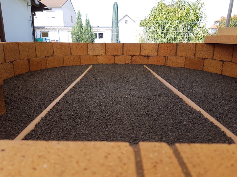

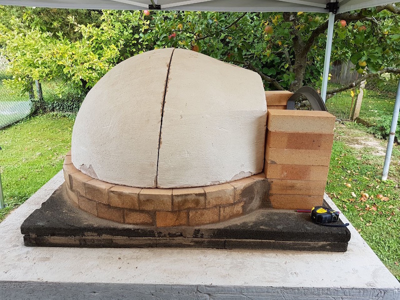

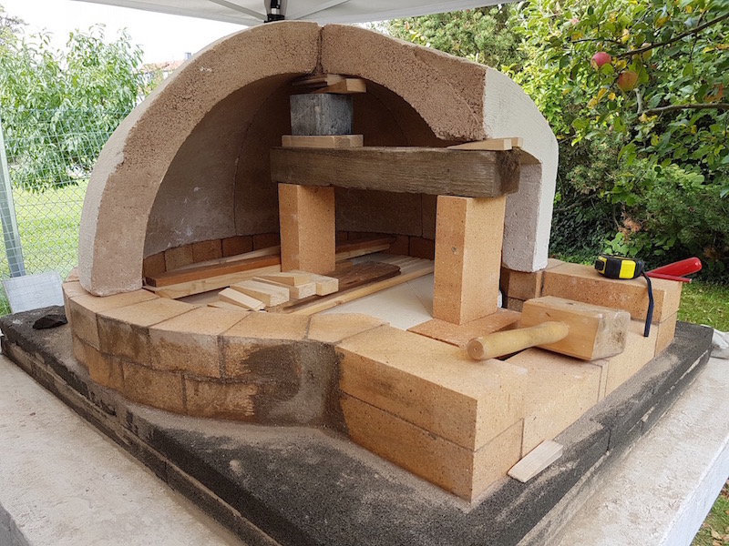

ein wenig weiter gemacht...
Nachdem ich den Basaltsand gewaschen und getrocknet habe kommt der auf die doppelte Lage Foamglasplatten und wird gerade über 2 Leisten abgezogen. Darauf dann 2 Lagen Schamotteplatten. Danach die Kuppelteile zum Probeliegen ohne Mörtel aufgesetzt. Sch.... schwer die Dinger. Wie ich das hin bekomme Mörtel drunter und zwischen die Kuppelteile kann ich noch nicht sagen.
Da bin ich auch für jeden brauchbaren Tipp dankbar.
Gewaschen und getrocknet eingefüllt und über 2 Leisten gerade abgezogen
das sieht schon so fertig aus. S' juckt schon in den Fingern...

Bienenrolli
Beiträge: 810
Wohnort: Siegen
Beitrag von Bienenrolli »
:gut: Sauber Sauber sag ich nur !!
Das sieht doch sehr gut aus, ich behaupte Mal um die Öfen Teile in Mörtel zu setzen, brauchst du 2 bis 3 Helfer.
Nodda ! Gruß Rolf
Crumb
Profiheizer
Profiheizer
Beiträge: 235
Wohnort: Neustadt (Dosse)
Beitrag von Crumb »
Zwei Männer und ein Wagenheber, ich schwöre das reicht. :pfeifend:
