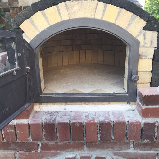

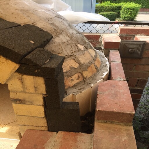

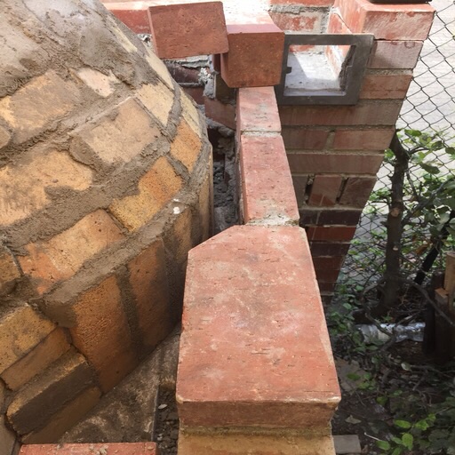

Da ich etwas Platznot hatte, wenn ich noch isolieren wollte, wurden an den Außenseiten halbierte Ziegel verbaut.
In den Zwischenraum kamen dann noch die restlichen Kalziumsilikatplatten und auf der Rückseite und am Portal etwas Schaumglas, das ich bei meiner letzten Kleinanzeigentour ergattern konnte.
Rechts an der Seite sieht man noch die Rvidionsklappe für den zukünftigen Schornstein.
Aber seht selbst...
Aber seht selbst...
- image.jpg (105.61 KiB) 5815 mal betrachtet

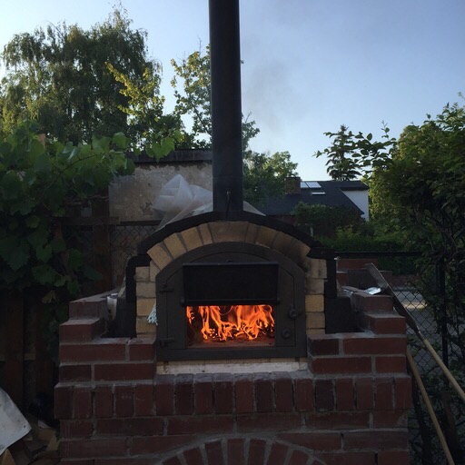

Nachmittags noch die Tür mit Dichtschnur eingebaut und die Drosselklappe mit nem Meter Rohr verlängert, da die Familie nach Pizza bettelte
Bernhard
Re: Steinbackofen in Berlin

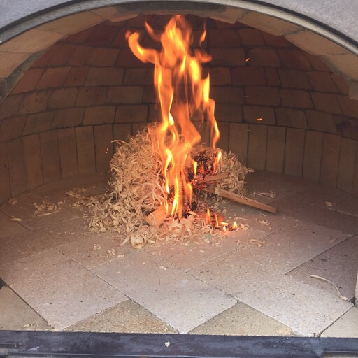

Und natürlich die Entjungferung!!
Zum Schluss noch die erste Pizza!
- image.jpg (88.33 KiB) 5815 mal betrachtet
- image.jpg (73.48 KiB) 5815 mal betrachtet
- image.jpg (79.95 KiB) 5815 mal betrachtet

Sieht toll aus...
Klasse Bernhard!
Auf die ersten Brote bin ich gespannt...

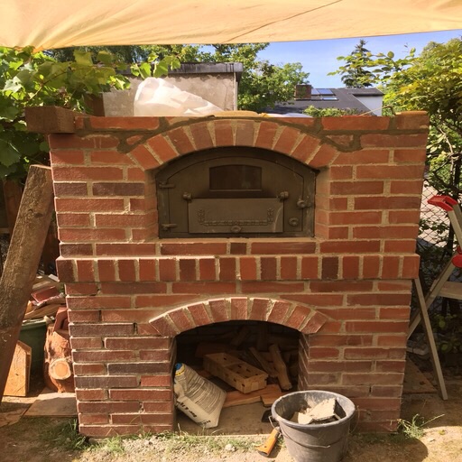

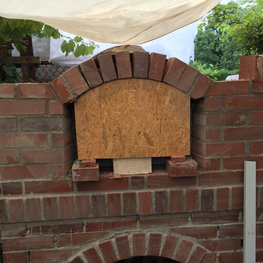

Den oberen Bogen Mauern. Dazu habe ich immer die gleiche Schablone genommen, damit die Bögen alle ähnlich werden.
Also als erstes den Radius der Tür übertragen und dann erst den unteren Bogen mauern.
- image.jpg (88.91 KiB) 5743 mal betrachtet
So, gestern noch die obige Front fertig gemacht. Und auch schon anthrazitfarbene Dachsteine bei Kleinanzeigen gefunden!
Die werde morgen früh abgeholt und mal sehen, ob ich morgen fertig werde...
jetzt erst mal ein Weizen zum Feierabend!
- image.jpg (104.43 KiB) 5743 mal betrachtet
