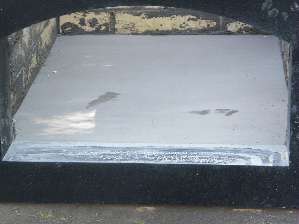

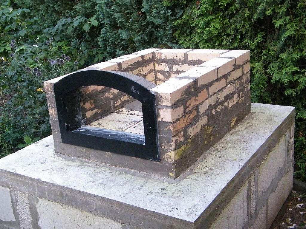

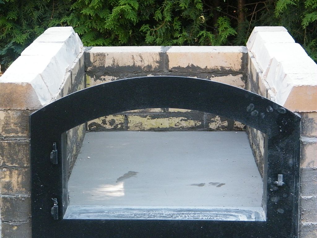

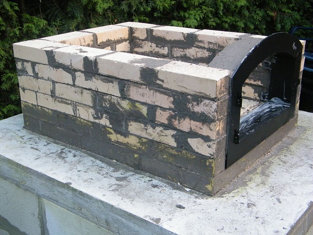

So, es ist vollbracht: Gestern hab ich den Türrahmen eingebaut und die Seitenwände weiter hochgemauert.
Backofenbau 058.jpg (208.55 KiB) 5525 mal betrachtet
Backofenbau 059.jpg (228.01 KiB) 5525 mal betrachtet
Backofenbau 060.jpg (205.45 KiB) 5525 mal betrachtet
Backofenbau 063.jpg (173.51 KiB) 5525 mal betrachtet
Mit dem Rest des angerührten Mörtels hab ich angefangen, die Fugen des Backbodens zu vergießen.
Das bring ich heute noch zu Ende.
Außerdem will ich versuchen, Schamottesteine so zu sägen, dass die äußeren Steine des Gewölbes daran anliegen können. Mal sehen, ob mir das gelingt.
Die Steine werden definitiv nicht reichen :(, so dass ich morgen nochmal in den Baumarkt will, um Nachschub zu holen. Hoffentlich gibts auch welche.
Viele Grüße, Heiko

Hast den Rahmen jetzt doch "stramm" eingemauert?
Ich sehe die Dichtschnüre nicht, nur Mörtel auf der Oberseite der Wange?!?
Oder ist da schon eine Reihe Steine drauf?
Iceman
Beiträge: 1553
Wohnort: Bad Düben
Re: Leipziger Steinbackofen
Beitrag von Iceman »
Die Dichtschnüre hab ich angebracht, und es ist auch schon eine Reihe Steine drauf.
Viele Grüße, Heiko

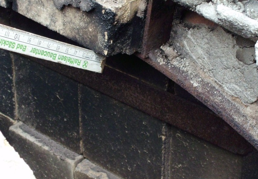

Hallo Icemann, ich kann dir genau zeigen wo die Schnüre nicht vorhanden waren. Bin an meinem abgebannten HBO am zerlegen und habe die Ursache gefunden, genau über der dem Türrahmen ist das Mauerwerk durchgebrannt. Es ist durch die Hohlstellen der Backsteine und hat das Dach in Brand gestezt. Ich werde aber über die ganze Aktion noch einen eigenen Therad einstellen.
MfG Hochrheinbahner Gerd

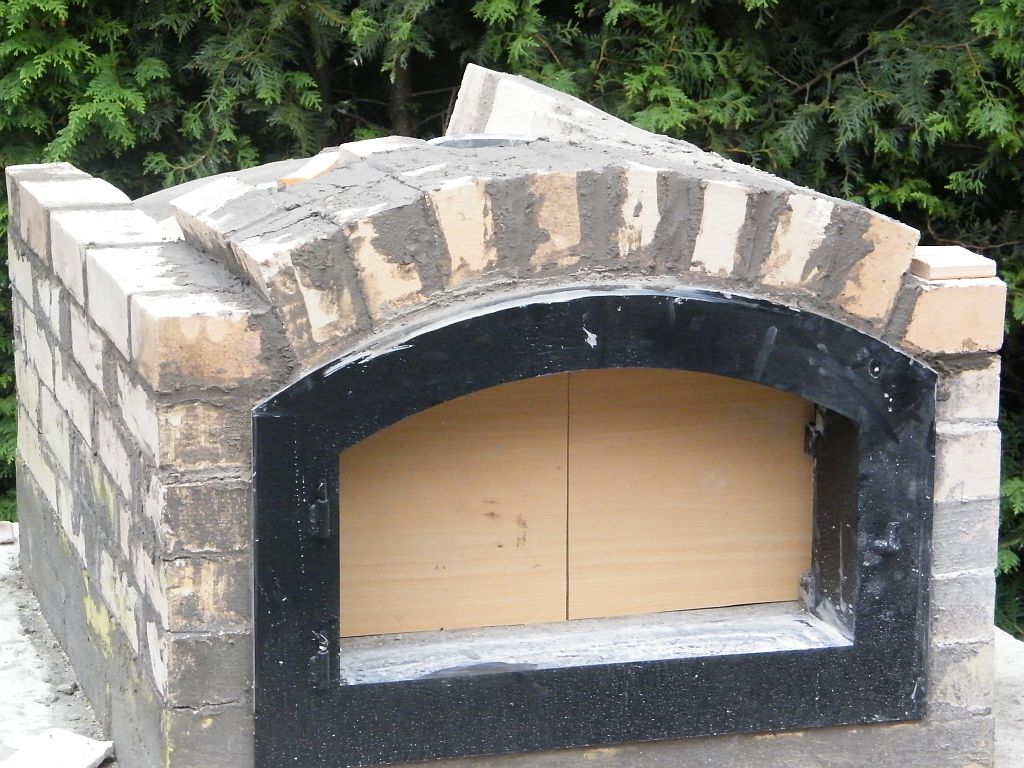

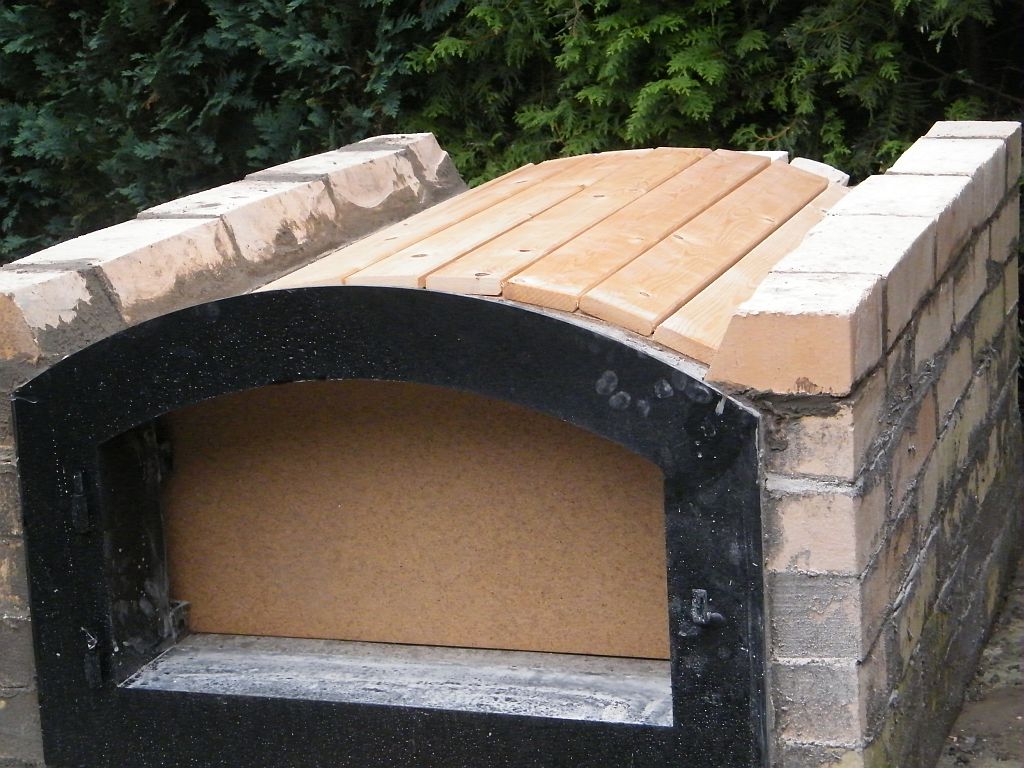

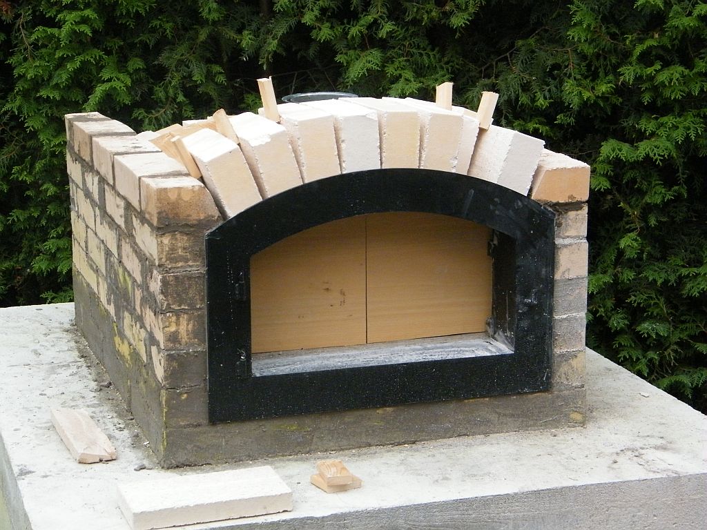

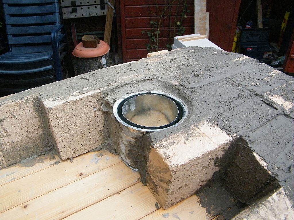

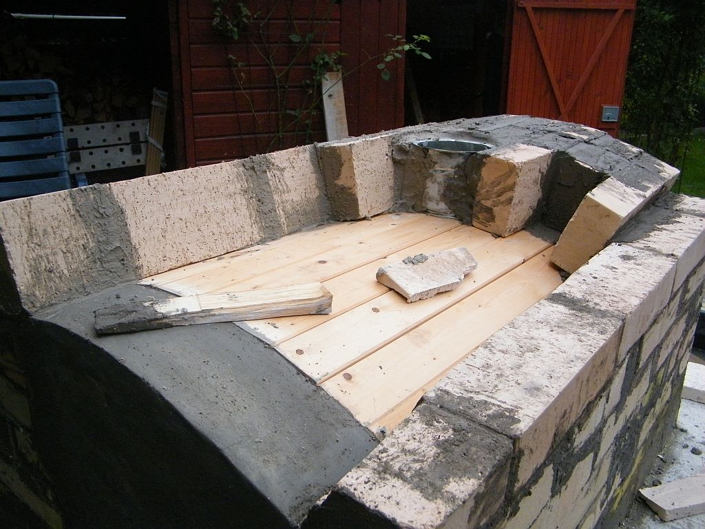

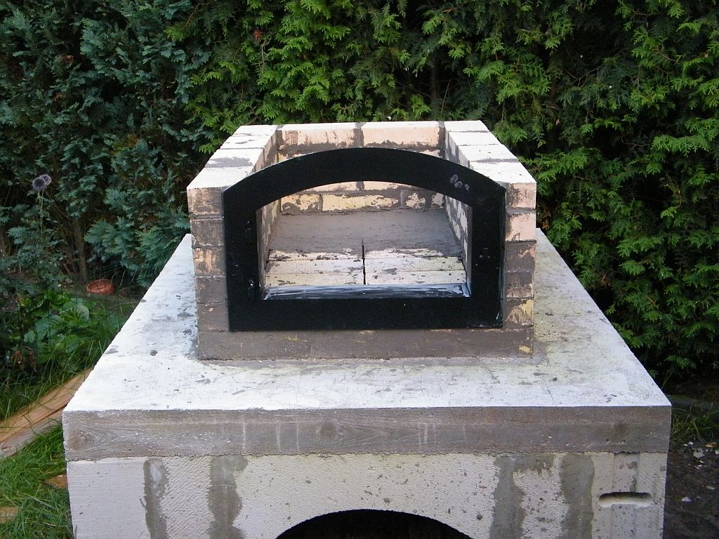

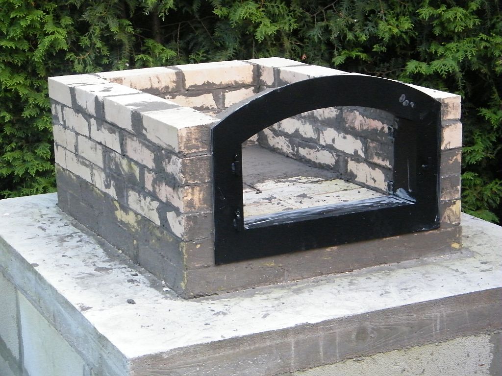

So, weiter gehts:
Am Samstag hab ich wieder Steine im Baumarkt geholt. Jetzt sollten sie aber reichen.
Der Backboden wurde auch gestaltet.
Danach hab ich die Verschalung fürs Gewölbe gebaut und wir haben auch angefangen, das Gewölbe zu mauern. Es ist erstaunlich, was für eine Menge Mörtel da verschwindet :-o!
Mal sehen, vielleicht mach ich heute noch weiter. Erstmal muss ich noch in den Baumarkt, Schamottemörtel suchen. Mach ich dann gleich, denn mit dem, was ich habe, komme ich nicht weit.
Voila:
Backofenbau 064.jpg (170.36 KiB) 5491 mal betrachtet
Backofenbau 065.jpg (112.47 KiB) 5491 mal betrachtet
Backofenbau 068.jpg (157.53 KiB) 5491 mal betrachtet
Backofenbau 070.jpg (181.46 KiB) 5491 mal betrachtet
Backofenbau 073.jpg (174.38 KiB) 5491 mal betrachtet
Backofenbau 074.jpg (168.24 KiB) 5491 mal betrachtet
Backofenbau 075.jpg (181.46 KiB) 5491 mal betrachtet
Btw: Wenn ich das Gewölbe fertig habe, wie lange muss ich warten, bis ich die Verschalung entfernen darf? Ohne das mir das Gewölbe einstürzt...
Viele Grüße, Heiko
