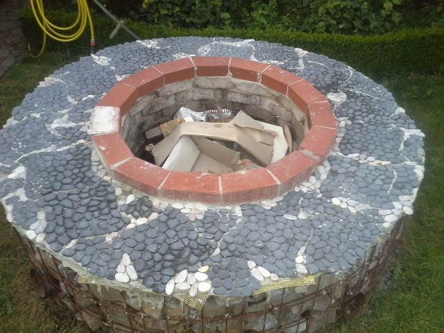

bei deinem Feuerkorb. Reist dort der obere Betonkranz nicht?
Nein bisher hab ich von der Wärme keine Probleme . Vor kurzen hab ich mal etwas Holz darauf gespalten was einen ganz feinen Riss mit sich brachte.
Ist aber nicht schlimm , weil da noch mit Flexkleber geschliffene Kieselsteine drauf kommen.
Ansonsten ist es eine prima Sitzfläche , die sich angenehm aufheizt, um sich zu später Stunde niederzulassen .

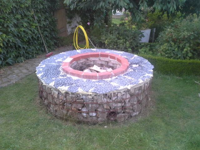

Wieder sind wir ein Stückchen weiter gekommen .
Leider muss ich bremse und in kleinen Etappen weiter machen .
Zuerst war ja geplant erst das Backhaus zu bauen und dann den Ofen, jetzt baue ich was ich für was ich grade das Material habe.
Die Sitzfläche des Grill´s wurde jetzt mit Kieselsteinen belegt
Die Kante wird nach dem Ausfugen und dem durchtrocknen , mit der Flex schön rund gemacht

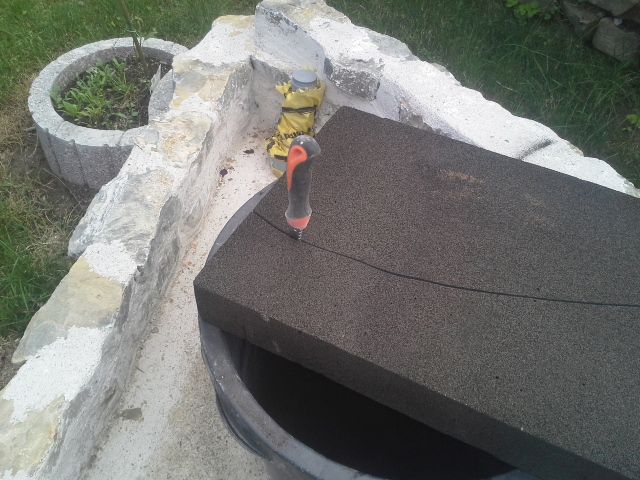

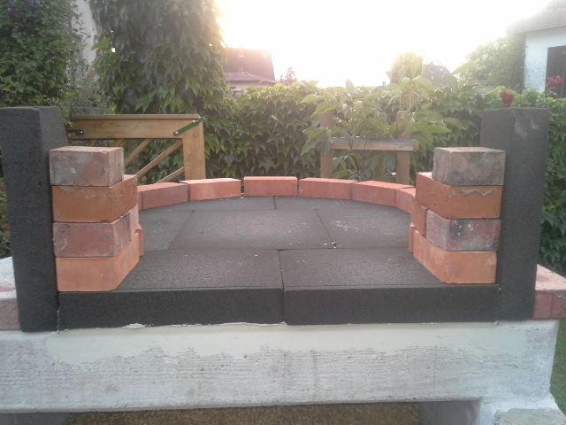

Beim SBO hab ich mal das Foamglas in Position gebracht und aufgeklebt .
Die Kuppel des Brennraumes wird komplett auf dem Foamglas sitzen , dann kommt als Isolierung wieder Foamglas und dann wird von der Betonplatte aufgemauert. Darauf sitzt dann das Kamin.
Links an der Ofenseite hat evtl. eine kleine Rächerkammer Platz .
Damit hab ich die Kieselsteine und das Foamglas geklebt
