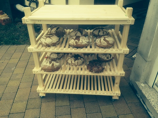

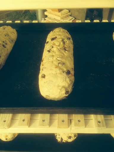

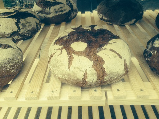

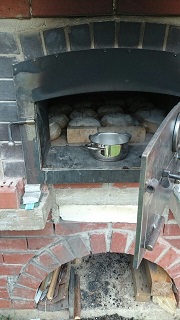

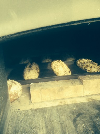

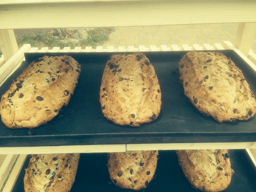

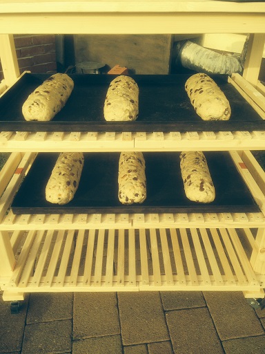

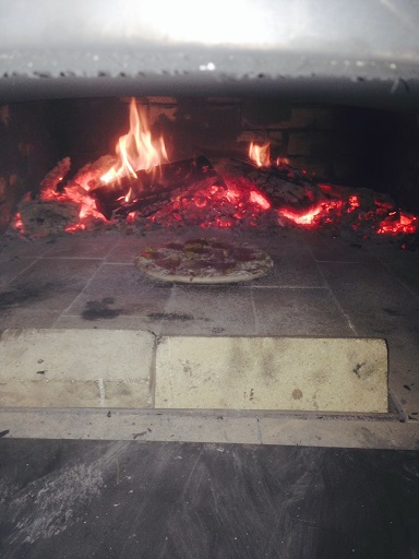

Der erste Backtag ist vollbracht!
Nachdem wir am Abend Pizza für 13 Personen gebacken haben, wurde am nächsten Morgen nochmal aufgeheizt für die Brote. Leckere Roggenmisch 80/20, zum Teil mit Schwarzbier, zum Teil mit Röstzwiebeln. Danach einen Stollenkuchen (ausgerollter Stollenteig kurz und heiß gebacken, danach mit flüssiger Butter bepinselt und Zucker-Zimt aufgestreut) und noch 6x 1.5kg Rosinenstollen eingeschoben und was soll ich dagen, so ein Steinbackofen kann die größte Freude bereiten :drink1:

hallo sören
deine backergebnisse sind der hammer :respekt:
lg
spätzünder :dog:

Hallo Sören,
sind echte tolle Backergebnisse und auch ein toller Ofen!
Was hast Du denn für ein Brotrezept verwendet, die Kruste sieht lecker aus und wie bekommt man den diese bemehlte
schöne Oberfläche hin??? :sabbern:
