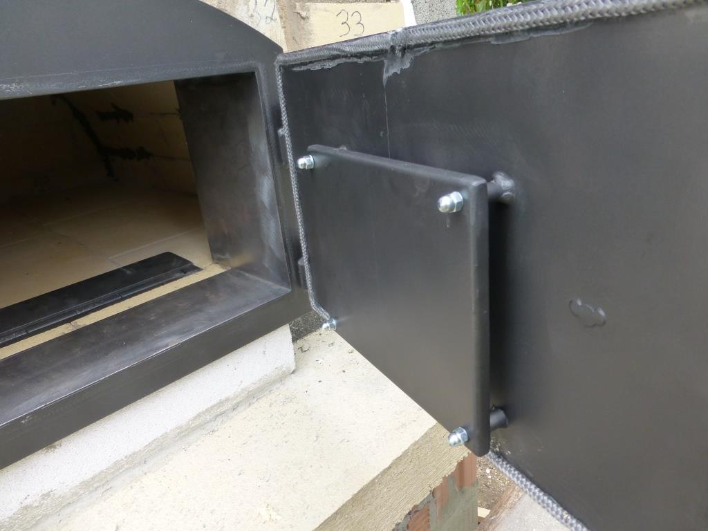

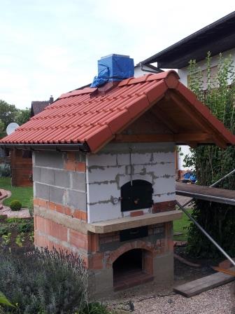

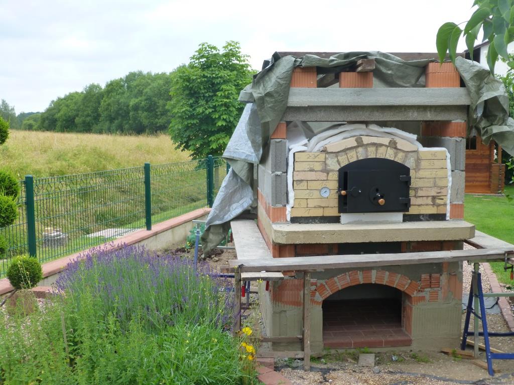

Hallo Zusammen,
dank Eurer Tipps
bin ich nun ein ganzes Stück weitergekommen, Bilder anbei. Das Gewölbe ist zwischenzeitlich vollständig getrocknet, die Rückwand ebenso. Lediglich bei der Schamotte-Vormauerung muss ich mich noch gedulden. Diese habe ich mit dem Einbau der Tür erst vor einer Woche errichtet. In letzter Minute habe ich mich doch noch entschieden, zwei Belüftungsrohre in die Rückwand des Gewölbes einzubauen. Wenn die Vormauerung getrocknet ist, erfolgt eine einwöchige Befeuerungsphase um um die Dichtigkeit des Ofens zu prüfen. Und dann endlich
Pizza und Brot bis zum abwinken.
Das Dach geht nächste Woche in Planung. Vorher erfolgt noch die Vormauerung vor der Schamottevormauerung mit einer thermischen Trennschicht von etwa 2 cm.
nochmal für Eure hilfreichen Tipps
Peter
dank Eurer Tipps
bin ich nun ein ganzes Stück weitergekommen, Bilder anbei. Das Gewölbe ist zwischenzeitlich vollständig getrocknet, die Rückwand ebenso. Lediglich bei der Schamotte-Vormauerung muss ich mich noch gedulden. Diese habe ich mit dem Einbau der Tür erst vor einer Woche errichtet. In letzter Minute habe ich mich doch noch entschieden, zwei Belüftungsrohre in die Rückwand des Gewölbes einzubauen. Wenn die Vormauerung getrocknet ist, erfolgt eine einwöchige Befeuerungsphase um um die Dichtigkeit des Ofens zu prüfen. Und dann endlich Das Dach geht nächste Woche in Planung. Vorher erfolgt noch die Vormauerung vor der Schamottevormauerung mit einer thermischen Trennschicht von etwa 2 cm.
nochmal für Eure hilfreichen TippsGruß
Peter

Re: Mein SBO-Projekt
Hallo Peter,
man o man da gibt aber einer ganz schön Gas!
Sieht alles ganz prächtig aus, weiter so!
Servus Peter,
ob das so funktioniert?
Ich bin mir da nicht sicher.
Der Stein Nr. 34 wurde kopfüber vermauert.
Quatsch. Das sieht doch prima aus. Uns schnell bist du auch.

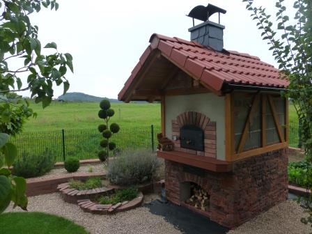

Hallo Zusammen,
ES IST FAST VOLLBRACHT!
für die vielen wertvollen Tipps und Sorry, dass ich so lange nichts von mir habe hören lassen. Dafür gibt es jetzt Bilder vom Baufortschritt bis zum ersten Backen. Das erste fertige Sauerteigbrot habe ich natürlich vor lauter Aufregung vergessen zu fotografieren. Dafür gibt es Bilder von der Pizza und dem Hessischen Schmandkuchen.
Beste Grüße
Peter
für die vielen wertvollen Tipps und Sorry, dass ich so lange nichts von mir habe hören lassen. Dafür gibt es jetzt Bilder vom Baufortschritt bis zum ersten Backen. Das erste fertige Sauerteigbrot habe ich natürlich vor lauter Aufregung vergessen zu fotografieren. Dafür gibt es Bilder von der Pizza und dem Hessischen Schmandkuchen. Beste Grüße
Peter
