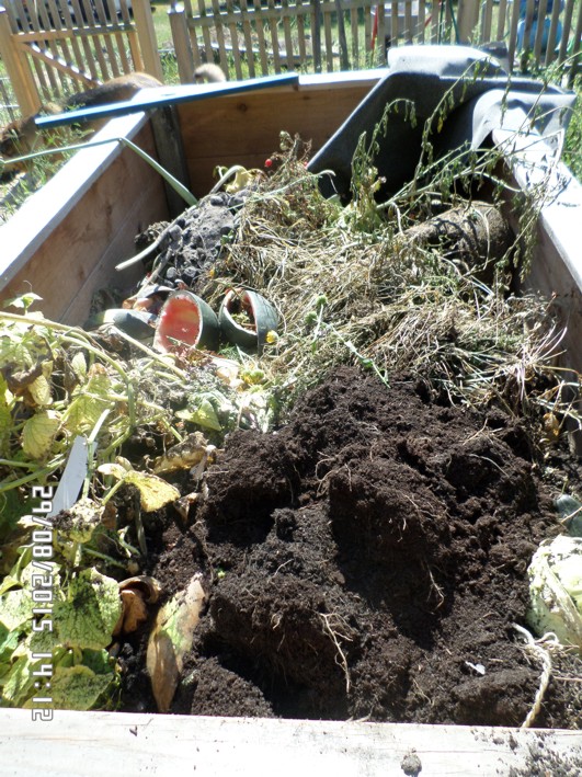

millyvanilli hat geschrieben: ... aber ich habe nicht genügend Material... Die ersten zwei Lagen ( Äste und die Ausgehobene Rasenschicht )schon, aber der Rest... Also nicht genügend halb verrotteten und fertiger Kompost...
Könnt ihr mir vielleicht ein paar Alternativen verraten? Bin dankbar für jeden Tipp!
Ich habe meine vielen Hochbeete mit allen Sachen aufgefüllt, die irgendwie greifbar waren. Oberboden von der Deponie, Zusammenrechicht* aus dem Garten, Laub, Rasenschnitt (vorher etwas trocknen lassen) usw. Zur Auffüllung habe ich KEINEN halb verrotteten oder fertigen Kompost verwendet. Nur für die oberen 30 cm (Nutzschicht) kam guter Kompost oder Gartenerde aus der Tüte rauf. Momentan fülle ich mit allem, was Garten und Grundstück hergeben, ein neues Hochbeet. Da kommt auch in die oberen Schichten Schnitt von Wildwuchs an Bäumen, gerupftes Unkraut, also nicht die klassische Schichtung, wie sie beschrieben wird. Und: Ich habe noch nie damit Probleme gehabt ...
Allerdings wird mein Hochbeet erst im neuen Jahr genutzt, damit sich das viele grobe Material setzen kann. Sonst sackt die Nutzschicht zu schnell/zu weit ab.
*alles, was irgendwie im Rechen (Harke) hängenbleibt) ... :rofl:

Hallo Wolfgang,
deine "Fülltechnik" klingt schon eher machbar...
Wenn ich das richtig verstanden habe, füllst du es auch nach und nach? So dass bis zum Winter oben die Erde drauf ist?
Ach ja, noch was: Wenn du da in die unteren Schichten Unkraut mit reinwirfst - kommt das nicht durch, so dass das Beet damit "verseucht" wird??? :shock:
Mein Hochbeet soll auch erst nächstes Jahr bepflanzt werden...
Hier mal ein Bild von gestern:
Heute will ich (solange es noch nicht regnet, die Folie drantackern...
LG, millyvanilli
http://sin-die-weck-weg.de/

millyvanilli hat geschrieben:Hallo Wolfgang, deine "Fülltechnik" klingt schon eher machbar... Wenn ich das richtig verstanden habe, füllst du es auch nach und nach? So dass bis zum Winter oben die Erde drauf ist?
Ach ja, noch was: Wenn du da in die unteren Schichten Unkraut mit reinwirfst - kommt das nicht durch, so dass das Beet damit "verseucht" wird???...
Nein, da kommt nichts durch. Gelegentliche kleine grüne Keime, die nicht hingehören, zupfe ich eh raus, aber die Samen sind eher durch den Wind auf's Hochbeet geweht worden. Was die Füllung betrifft: Ja, ich fülle da bis zum Winter/über den Winter auf. Im Winter kommen Küchenabfälle (Obst- oder Gemüsereste) rauf. Im Frühjahr kommt dann die Nutzschicht rauf. Heuer waren das paar Säcke Pflanzerde ...
Der Herbst bringt ja eigentlich noch Mal jede Menge gute Gartenabfälle ...

Schönes Teil hast Du gebaut millyvanilli
Kleiner Tip wie Du einen Fehler vermeiden kanst den ich gebaut habe und nachträglich korrigieren muste:
Bei der Länge und der Höhe drückt die Masse der Füllung die Konstruktion auseinander!
Ich empfehle Dir 2 Gewindestangen quer einzubauen, wäre schade wenn eine Seitenwand auf der Erde liegt.
Re: Wir bauen ein Hochbeet
Ja, den Hinweis von Siggi unbedingt befolgen, sonst wird es ärgerlich, wenn die Seitenteile dicke Backen machen. Das ist ja letztlich 'ne Menge Masse, die da drückt.
