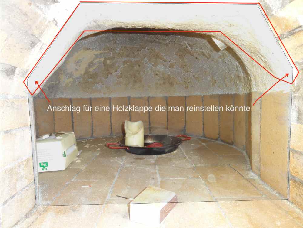

Mein Ofen hat eine Abzugshaube mit einer Klappe (eher einem Schieber) der zu 90% dicht macht.
Meine Kuppel aus Schamottemörtel habe ich im Portaleingang etwas weiter runter geschoben um dort auch eine Holz- oder sonstwas Türe davorstellen zu können. Auch hier hat die Praxis gezeigt, daß eine billige, eingeweichte Holztüre die besten Ergebnisse erzielt. Ich werde das mit der Holztüre also mal probieren. Der Ansatz ergab sich aber mehr oder weniger Zufällig, weil ich die Kuppel etwas weiter runterziehen wollte und nur mit einer glatten Kante für eine Art Anschlag sorge.

Re: Planung Ovi's Backofen
Das ist mein Portaleingang.
Oben geht es in den Schornstein. Die Schamotte von der Schildkröte bildet dort im oberen Drittel einen Anschlag. Ein Holzbrett könnte so einfach dagegen gestellt werden und die Kröte verschließen.

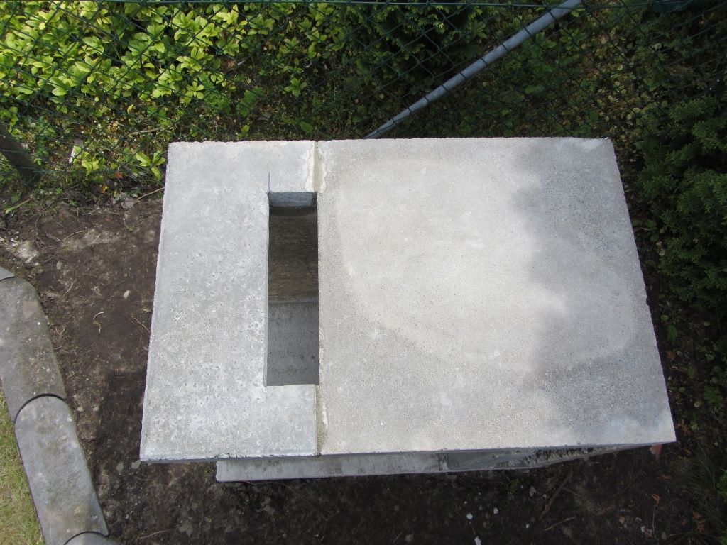

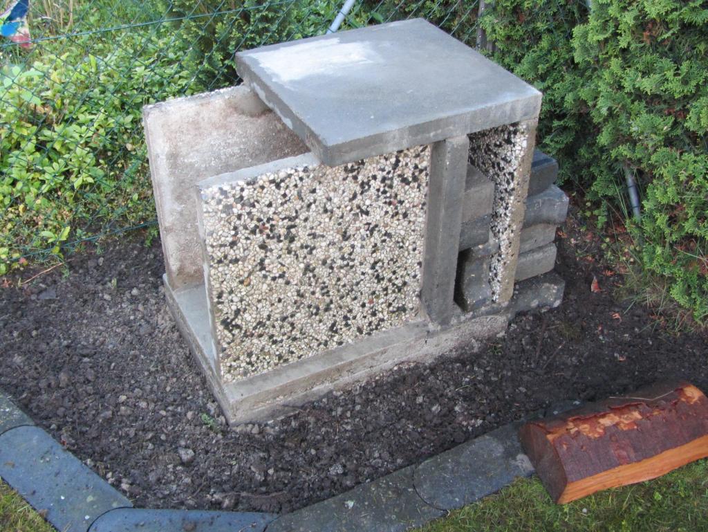

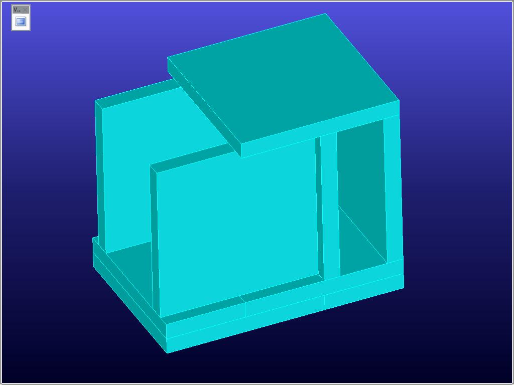

Der westfälische Dickkopf hat weitergemacht
, hier der aktuelle Status:
Bis jetzt hätte es eigentlich einfach sein sollen, trotzdem hatte ich bei der oberen Platte größere Probleme, an allen Stellen Kontakt zu den senkrechten Platten zu bekommen und gleichzeitig einigermaßen in der Waage zu sein.
Der nächste Schritt ist die vordere halbe Platte. Da muss der Ausschnitt für die Schiebetür rein, was ich den Nachbarn aber heute nicht mehr zumuten wollte.
Kann man Schamott Steine eigentlich auch sägen?
Grüße,
PS: Ich bin von diesem CAD Programm (Freeware!) mehr als begeistert. Es heißt Creo Elements.
Die Problematik sehe ich auch. Mal sehen, wie es sich dann in der Praxis zeigt.Ottis Eicher hat geschrieben:Das mit der Schiebetür sieht gut aus, doch für mich nicht praxistauglich.
Die ganze Asche (Staub, oder größere Teile) bleibt in den Spalten
hängen, es wird einen "Klemmer" geben füher, oder später.
Grüße,

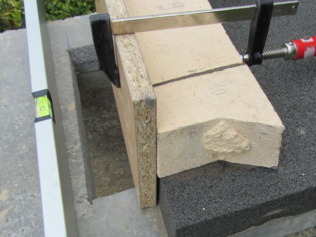

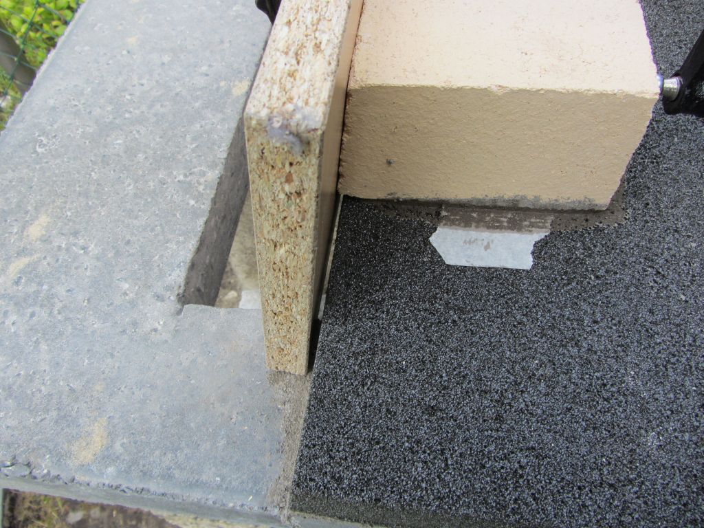

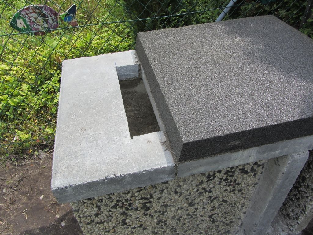

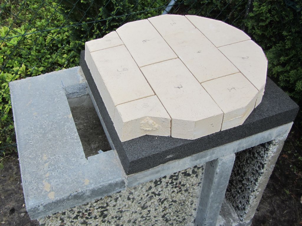

Heute ist es wieder ein bisschen weitergegangen. Der Sockel ist fertig:

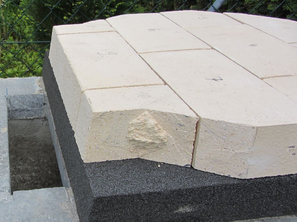

Und das Foamglas ist aufgeklebt, Stärke 60 mm. Das lässt sich sehr leicht sägen. Die vordere Kante ist 10° schräg, passend zur geplanten Schrägstellung der Tür.
Danach habe ich damit gestartet, die Schamottsteine auf Maß zu bringen.
=> Sägen geht nicht (mit meiner Säge jedenfalls nicht).
Also habe ich mit der Diamantscheibe geflext, was aber nicht präzise genug ist. Probiere gerade verschiedene Methoden aus, die Teile fein zu bearbeiten. Am besten scheint noch schleifen zu gehen, wäre aber für Tipps dankbar. Ich brauche da ja auch die 10° Schräge.

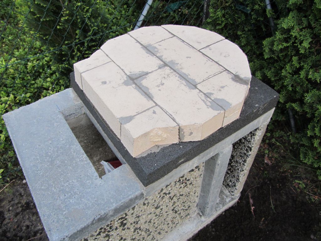

Ich kann wieder Fortschritte vermelden:
Ich überlege nun, was ich mit der Backfläche mache: So lassen, oder verspachteln?
