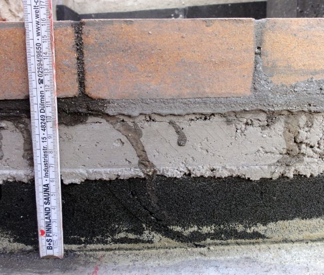

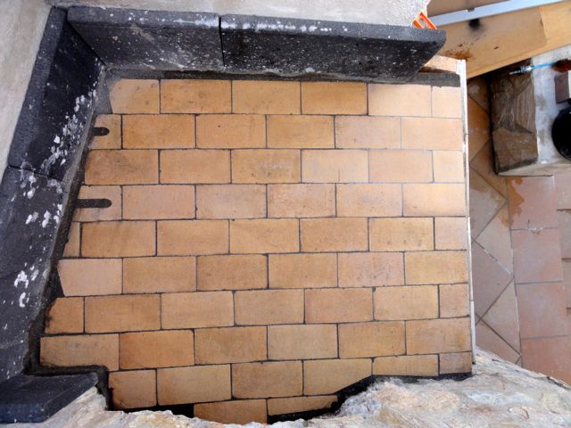

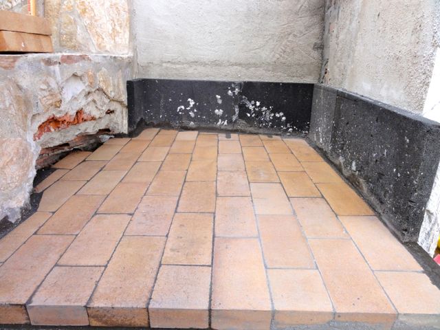

Paulinchen, aufeinander kommen sie erst Übermorgen.
Morgen ist ein Tag Zwangspause, damit mir der Feuermörtel etwas aushärten kann.
Dann habe ich morgen Zeit die Schablone für den Torbogen zu machen.
Was meinen die Fachleute
Kuppel hochziehen. Alles an einem Tag ist klar.
aber.....
die 10 cm Hülle auf einen Streich
oder
2 x 5cm Hülle.
Ich habe schon alles gesehen und mir erschließt sich nicht das Beste Verfahren.
aber.....
oder
2 x 5cm Hülle.
- DSC01836.jpg (92.45 KiB) 3479 mal betrachtet
- DSC01835.jpg (63.79 KiB) 3479 mal betrachtet
- DSC01834.jpg (61.91 KiB) 3479 mal betrachtet
