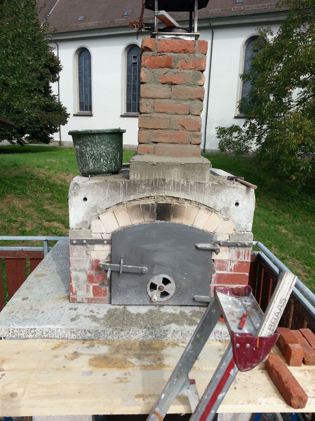

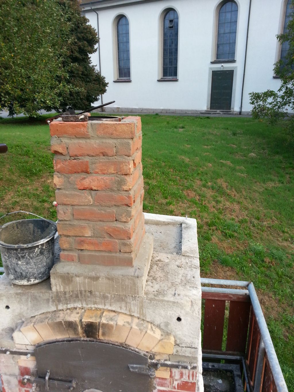

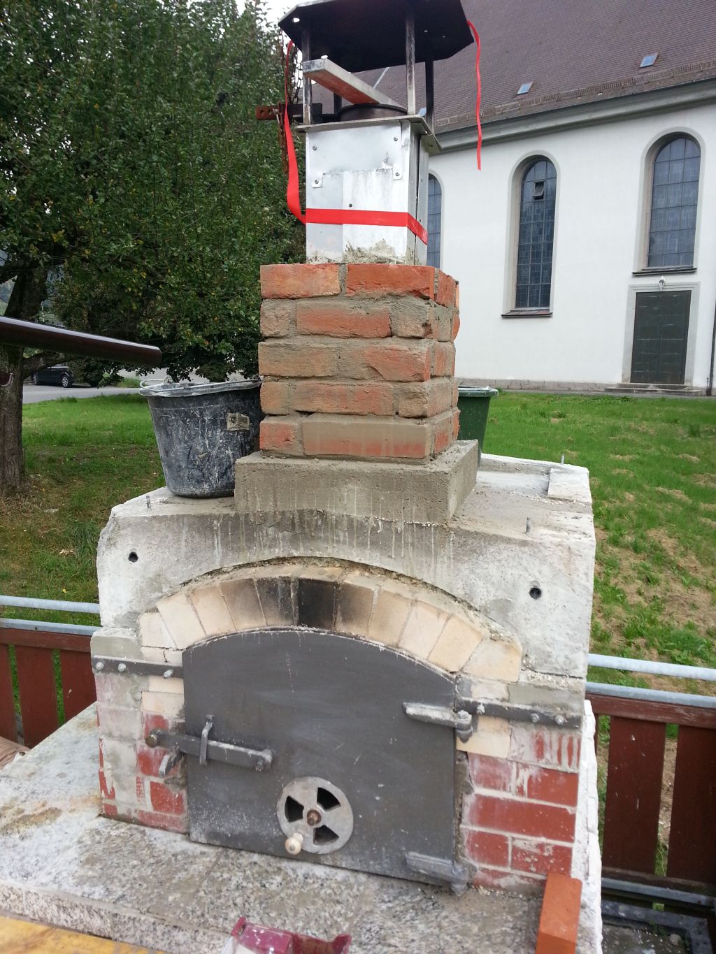

danke für die vielen Genesungswünsche und Siggi , wie geht es deiner Hand wird es wieder? Auch dir die besten Wünsche und auch du musst Geduld haben. Ich habe mir auch mal mit der Steinscheibe in die Hand geschnitten, hatte aber Glück, musste genäht werden und ist wieder gut geworden. Nachdem mein Bein wieder ausgeruht war, ging es mit der Kaminverkleidung weiter. Es wurde Reihe für Reihe auf gemauert.
(285.13 KiB) 116-mal heruntergeladen
Immer nach oben.
(300 KiB) 116-mal heruntergeladen

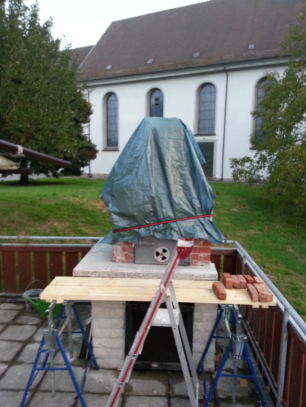

Ups, dann kam der Regen. Schnell zugedeckt und Kaffee getrunken.
(192.5 KiB) 116-mal heruntergeladen
Die obere Reihe hab ich wieder abgenommen, weil der Edelstahlflansch des Kaminrohrs zu starken Druck auf den Kamin ausgeübt hätte und dann gerissen wäre.
(271.98 KiB) 116-mal heruntergeladen
zum Weiterbau habe ich mir Gedanken gemacht eine Kaminkrone anzufertigen. Es geht dann wieder weiter.

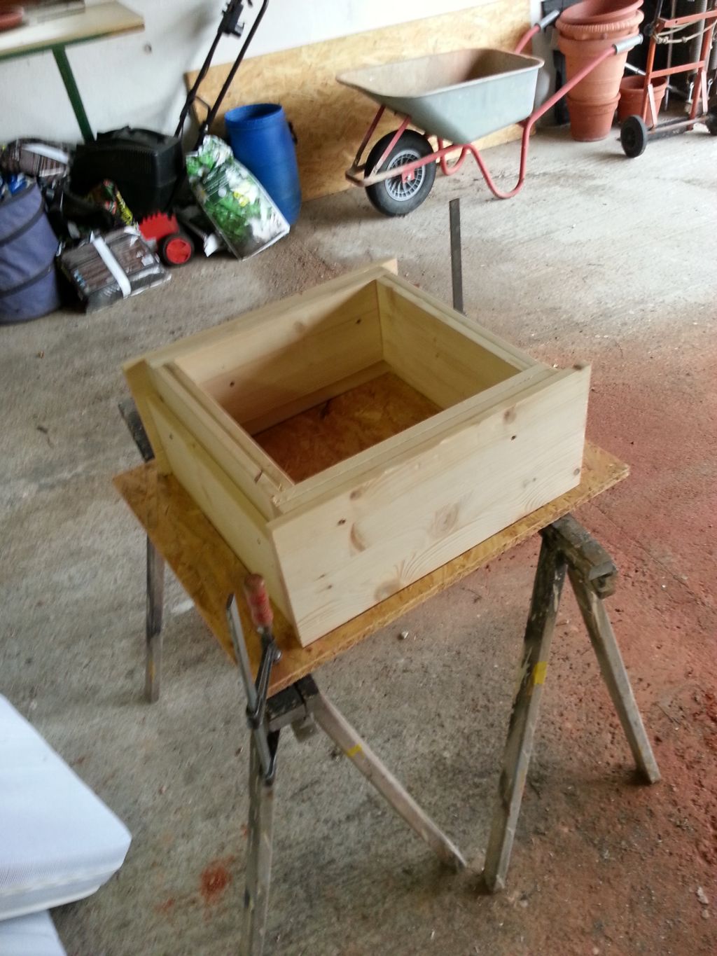

als es wieder einmal regnete , habe ich mich in meine Werkstatt zurückgezogen und an meiner Schalung für die Kaminkrone gearbeitet.

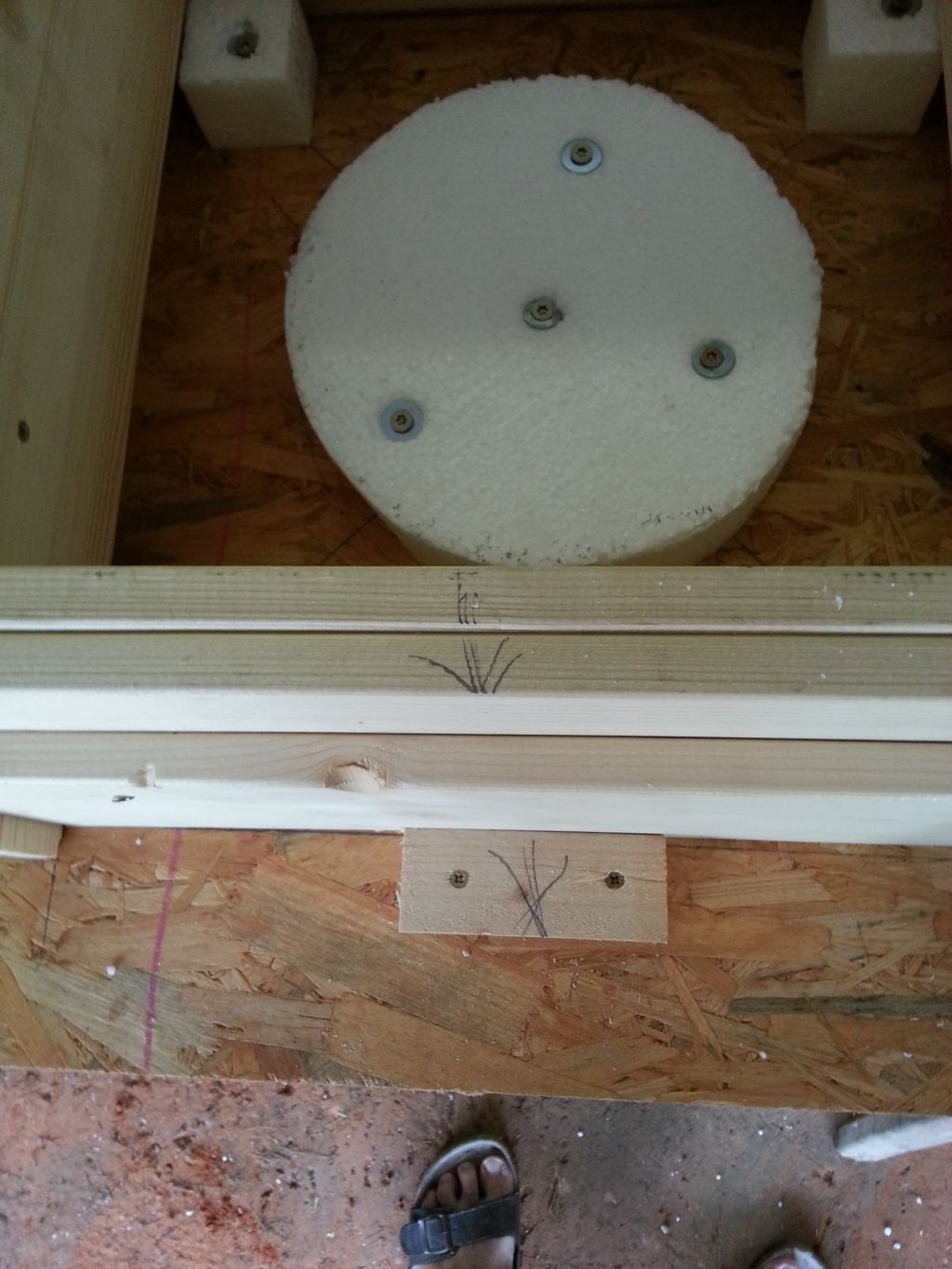

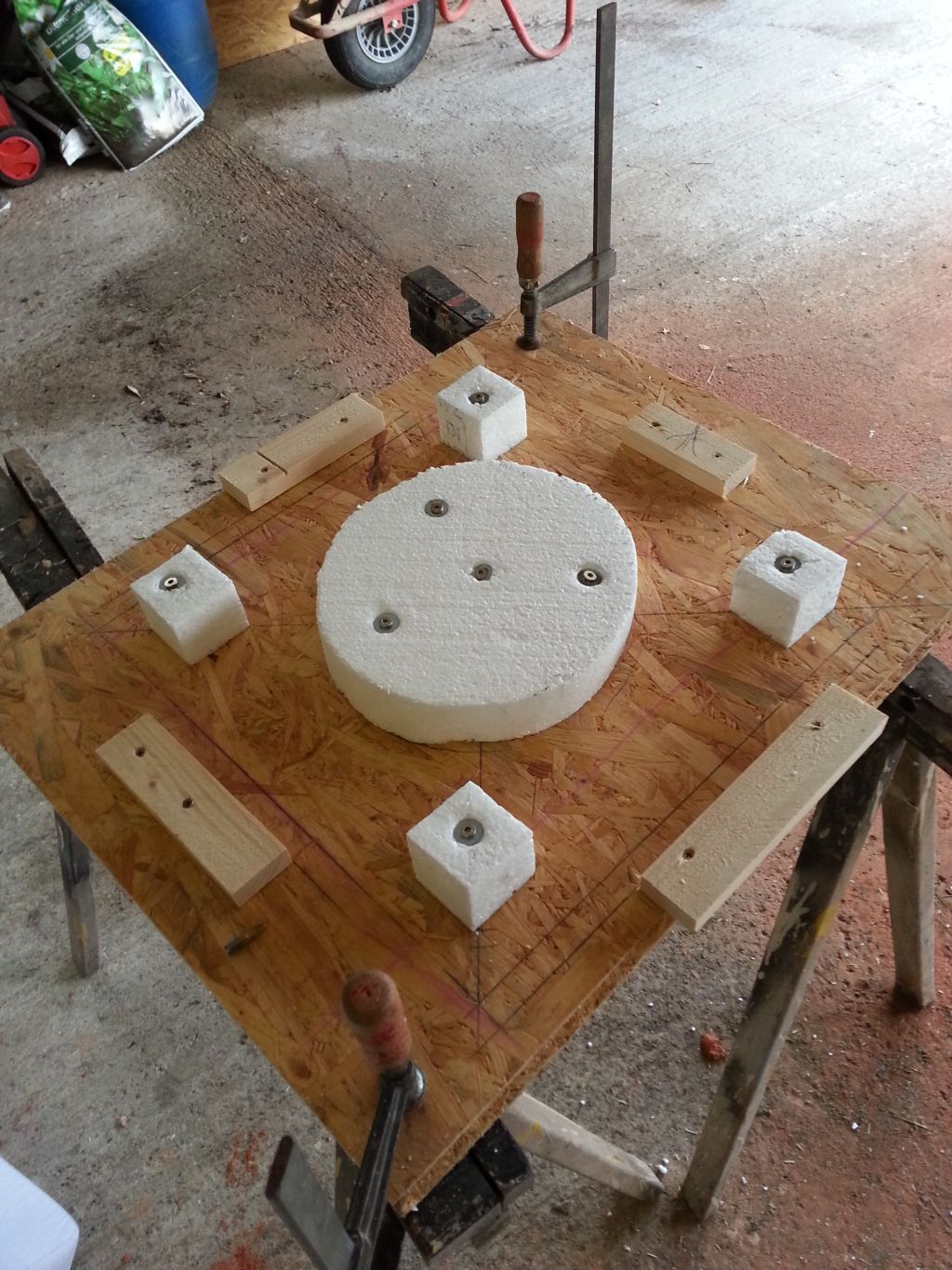

Eine Grundplatte aus Rest holz hergestellt und angezeichnet.
(261.09 KiB) 72-mal heruntergeladen

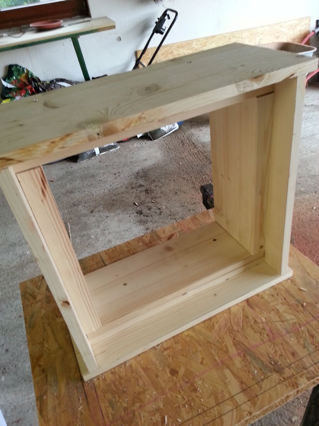

In der Mitte der Rohrdurchlass, außen die Klötze waren für eine zweiteilige mit Abdeckung, so wie von Steini ( hast du sie eigentlich fertig, habe noch nie kein Bild gesehen) vorgesehen. Die zweiteilige Version habe ich aber gleich wieder verworfen , wegen Gewichtsgründen .Der gefertigte Schalungskasten, 200 mm hoch.
(205.14 KiB) 72-mal heruntergeladen

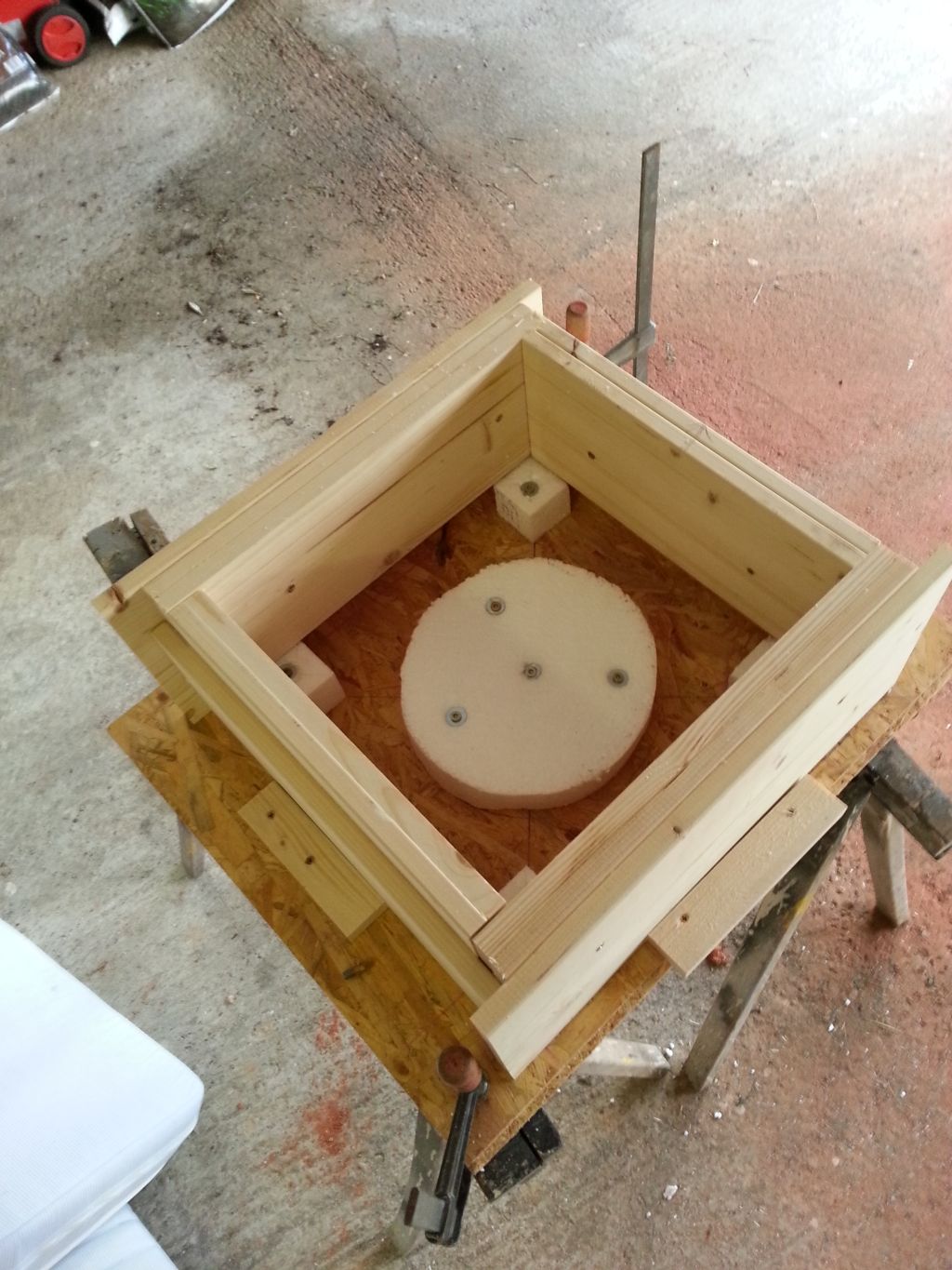

Mit Absatz.
(179.94 KiB) 72-mal heruntergeladen
Das ganze sieht dann so aus.
(207.45 KiB) 72-mal heruntergeladen
Um ein verwechseln auszuschließen wurde die Form mit einem Zeichen versehen und mit seitlichen Klötzen ausgestattet.
(160.39 KiB) 72-mal heruntergeladen
