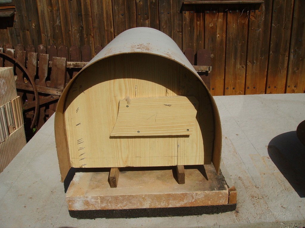

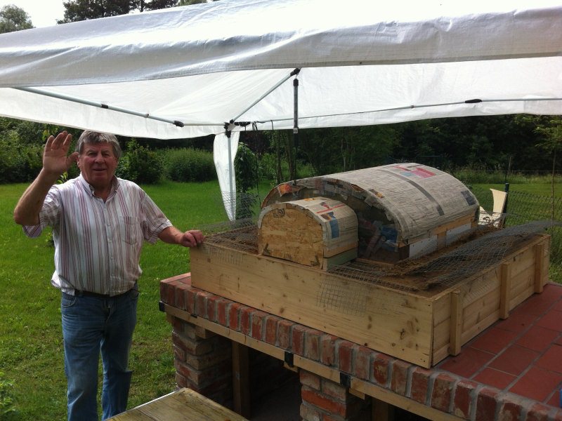

Hallo Lehmbackbrauer
Ich habe die Schalung für den Tunnel auch mit einer Schrankrückwand gemacht, habe über Nacht ein gut feuchtes Tuch darauf gelegt ging echt super
Backofentunnel 003.JPG (202.97 KiB) 4267 mal betrachtet
Backofentunnel 002.JPG (212.46 KiB) 4267 mal betrachtet

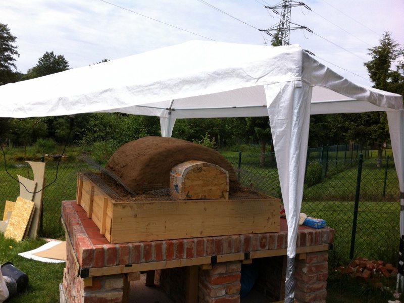

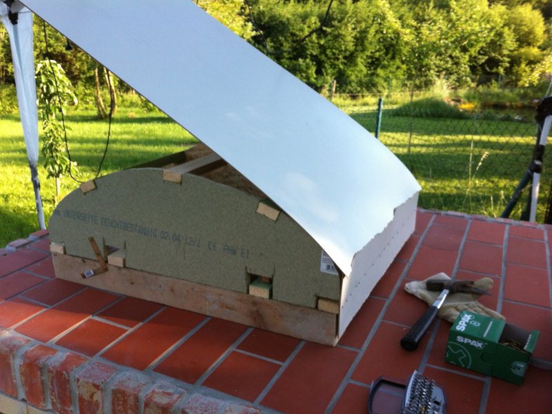

Lehmbackbrauer
jo, so hätte es gehen sollen
Beitrag von Lehmbackbrauer »
Und so war es leider ;-(
IMG_0809 - Kopie.jpg (94.54 KiB) 4268 mal betrachtet

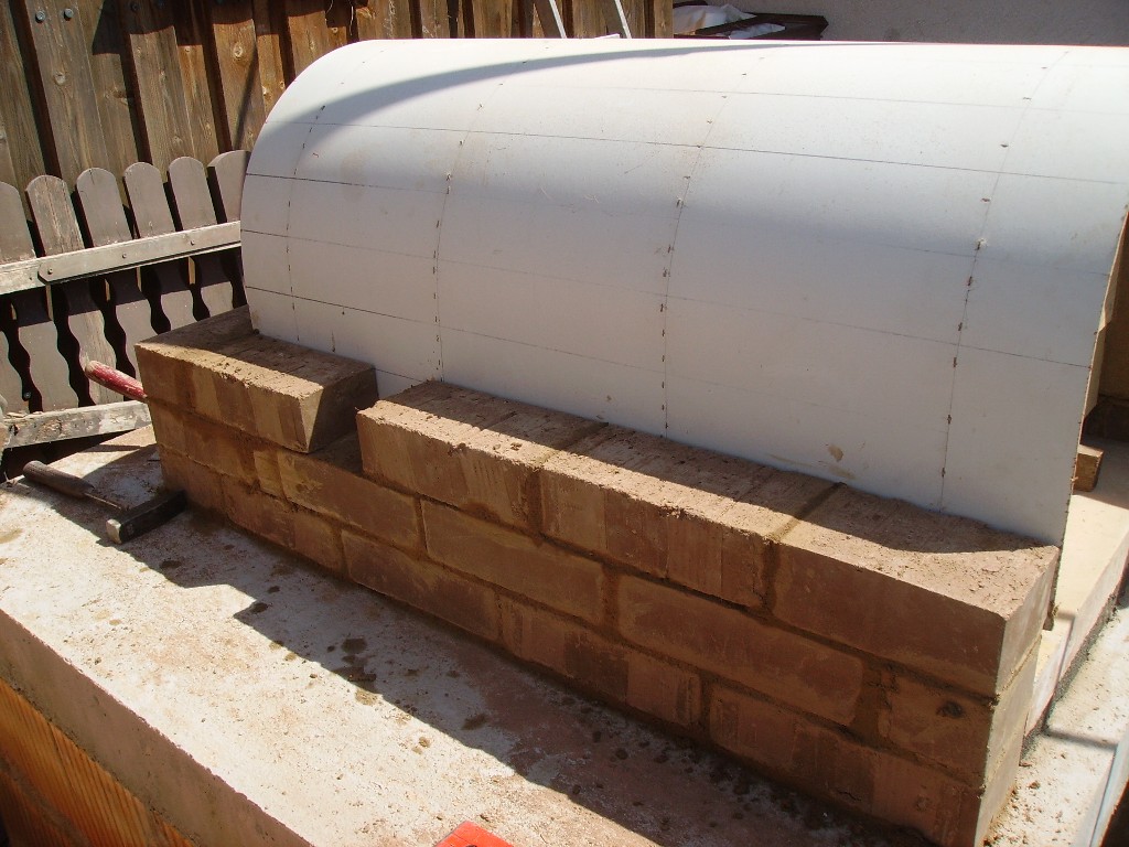

Lehmbackbrauer
NÖÖÖÖÖ, es ging natürlich weiter:

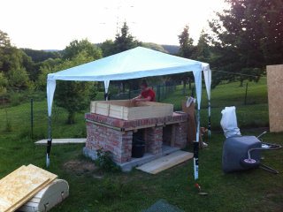

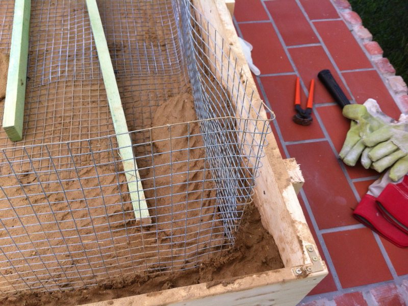

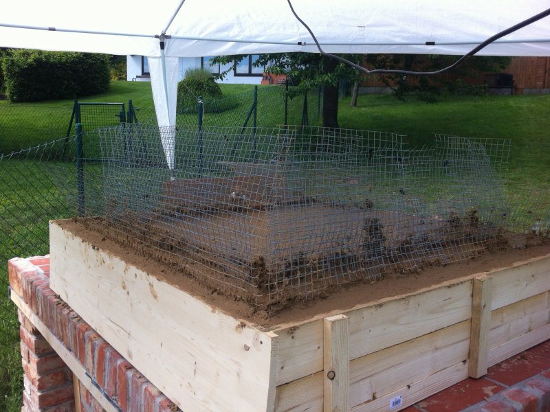

Insgesamt habe ich 3 Schichten gemacht, die etwa 7 cm. Abstand haben. Wie man noch sehen wird, sind die so hoch gewählt, dass vom boden her eine gute Verbindung zur Kuppel möglich ist.

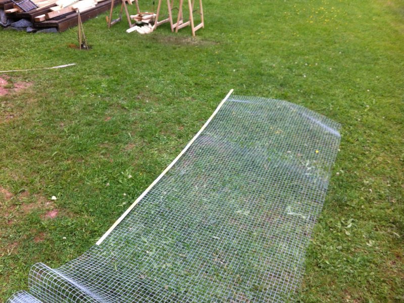

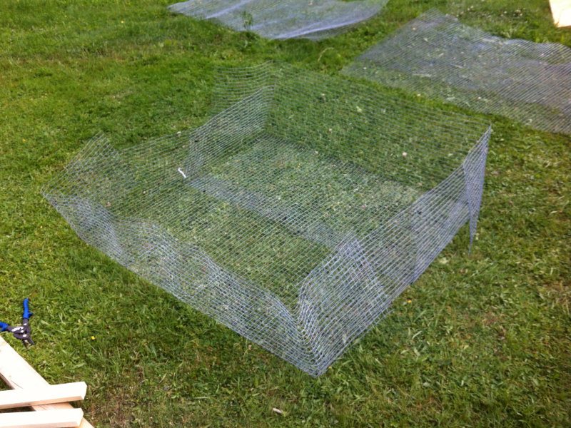

Mit Hasendraht habe ich die Armenierung gebogen.

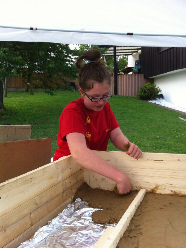

So, in die Bodenschalung kam dann eine Steinwolle-Isolierung, die ich mit Alufolie ab-<br />gedeckt habe. Inzwischen habe ich erfahren, dass Alufolie sinnlos ist, weil die recht schnell verrotten soll. Rundherum ein bisschen Platz gelassen (5 cm), damit man von aussen später die Isolierschicht nicht sieht. Auf dem Foto übrigens meine Tochter, die fleissig geholfen hat.

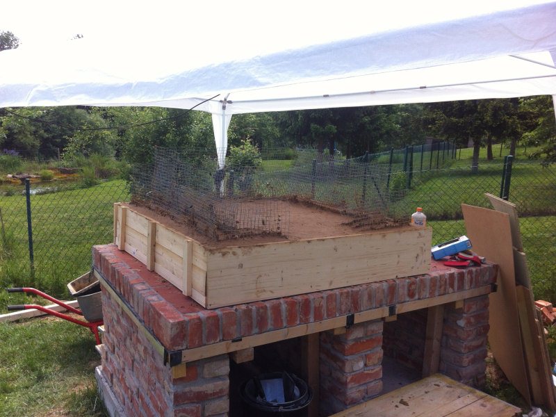

Hier schon mal ein kleine Gesamtansicht, die einen guten Eindruck vermittelt.

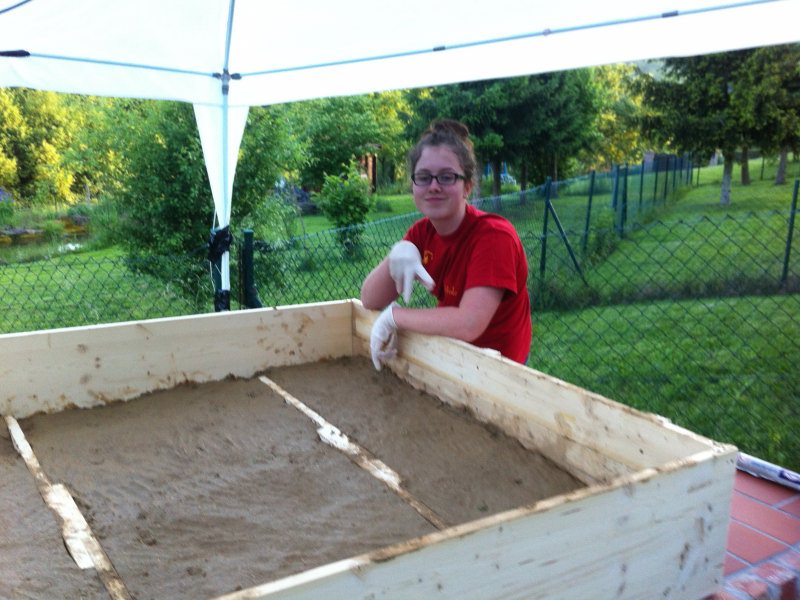

So, erste Lage ist fertig. Fast. die Latten waren eingelegt, damit die Höhen recht präziese sind. wurden dann herausgenommen und die Gräben geschlossen.
Danach die erste Arminierung rein und das gleiche Procedere wieder durchführen.
Letzte Schicht. Hurra!

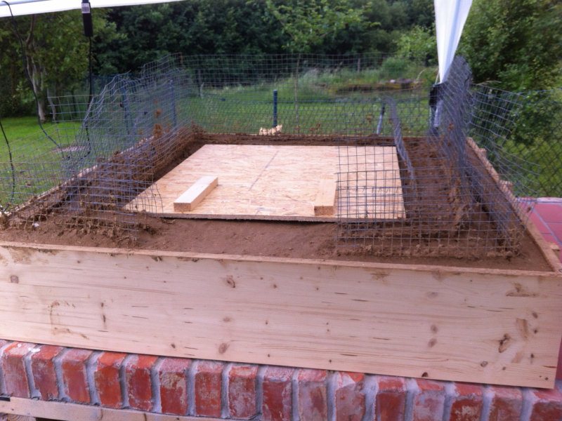

Ich finde, man kann den späteren Backraum gut erkennen.
seitlich von hinten
seitlich von hinten

Die Platte dient dem optimalen Druckausgleich und damit der Glättung des Bodens.
Um die Rillen zu verflachen wurde im Stile des Papp-mache eine Schicht mit Tapetenkleister überzogen, die man gleich noch sieht.

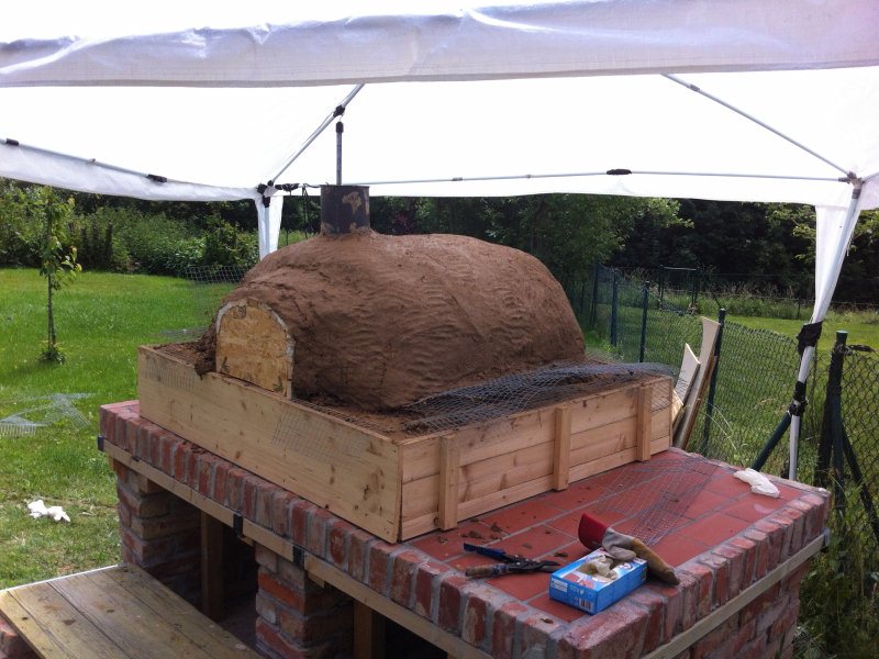

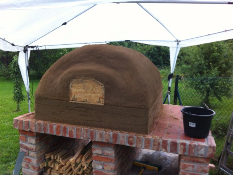

So sieht der Backraum am Ende aus.
In Lagen, die etwa dem Abstand im Boden entsprechen auftragen, ähnlich zwiebelschicht.
Lehmbackbrauer
Und der nächste Schritt 3
Schritt für SChritt, Lage für Lage

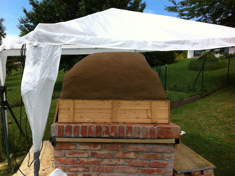

soweit für die Kuppel, jetzt gilt es den Socke anzupassen.
mit Lehm und Schweiss anpassen.

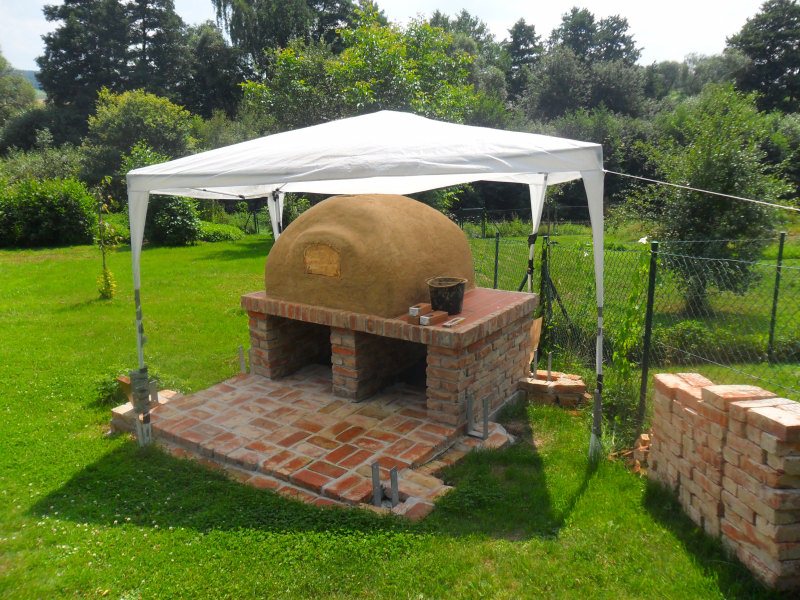

so, fertig, Resttrocknung!

Nunja, eigentlich handelt es sich um eine Art Zeitraffer im Rückblick.
Wie man vielleicht an der Vegetation sehen kann, habe ich dieses
Frühjahr angefangen und bin dem Grunde nach im August fertig
geworden. Die letzten Restarbeiten (Strom, fehlende Ziegeln...)
sind erst seit ein paar Wochen fertig. Seit August wird der Ofen aber
bereits betrieben.
