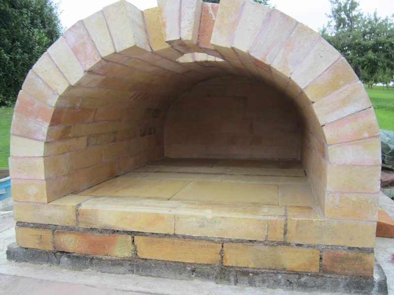

Re: Projektvorstellung Steinbackofen im Geiseltal
Hallo Daniel,
habe den Backraum wie Siggi auch mit Kleber gemauert. Die Fugen sind so ca. 2-3mm breit.
Wie du sehen kannst habe ich Keilsteine verwendet (6/5, 6/4 und 6/3) . Im Sockel wollte ich zuerst gerade nach oben mauern. Damit der Backraum aber nicht zu hoch wird,
verwendete ich gleich die 6/3 er Keilsteine. Der Bogen neigt sich somit am Anfang stärker. Im oberen Bereich dann mit den breiteren Keilsteinen weiter gemauert. Die Decke
hat somit eine flachere Krümmung.
Zum Bodenaufbau: Als Isolierung direkt auf der Betonplatte habe ich eine 4 cm starke Glasschaumplatte mit Fliesenkleber aufgeklebt. Darauf dann eine 6cm starke
Quarzsandschicht, auf die ich die 30 x 30 cm großen Schamotteplatten legte. Die Fugen habe ich nicht gefüllt.
Sowohl den Bodenaufbau als auch das Gewölbe würde ich heute wieder so machen.

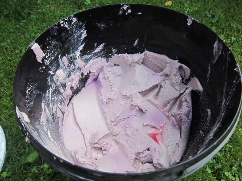

Hier noch Bilder von dem Kleber.

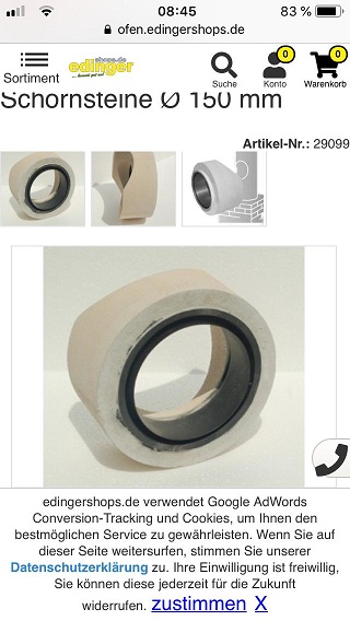

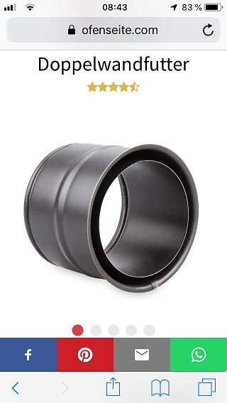

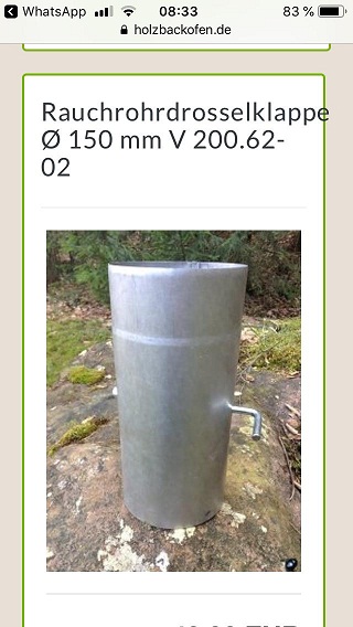

Siggi !!!!Warte jetzt sehnsüchtig darauf das es wettermäßig besser wird;das ich endlich mit der Zwischendecke beginnen kann.
Hoffe das ich dann ab März mit dem Backraum mauern beginnen kann.
Hab gleich noch ein paar Fragen!!!!!
1. Wenn ich den Schornsteinanschluss mache, benutze ich da ein Doppelwandfutter und mauere das mit ein?
Bedenken hab ich da, das mir dann der Backraum an dieser Stelle reißt ( Doppelwandfutter dehnt sich ja anders aus )!!!!!
2. Soll ich doch lieber das Schamottanschlusstück nehmen und da dann das Doppelwandfutter anstecke?
3. Dann habe ich noch das Schamottanschlusstück mit integriertem Doppelwandfutter?
Habe dann auch schon von meiner Frau eine Drosselklappe geschenkt bekommen . Sie ist feueraluminiert . Kann ich diese mit einem Edelstahlschornstein kombinieren? Anbei mal Fotos
Grüsse Daniel
