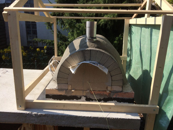

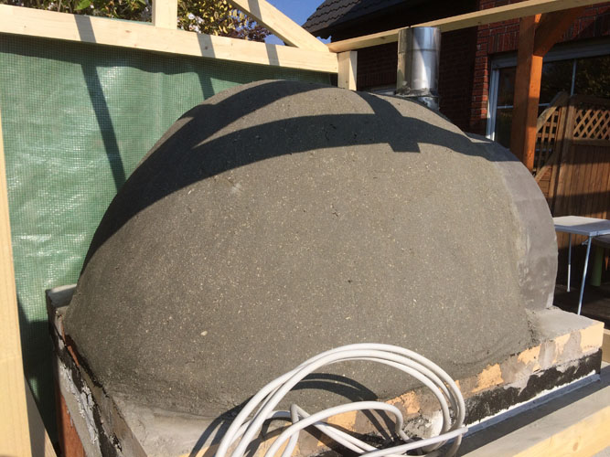

So, letztes Wochende ging es an die Kuppel, hier ein paar Bilder

Ich habe da noch ne Frage bezgl. des Stromkabels:
Ist es ausreichend (Schutz vor der Wärme) wenn ich das Kabel auf dem Boden herlege und darüber eine Rest von einer Glasschaumplatte und darüber dann die Dämmung?
Gehe dann ja in das Klinkermauerwerk, da sollte die Hitze ja eh nicht hin kommen?

Hi,lange.fz hat geschrieben:Hast du den Blähbeton als lose Schüttung eingebracht oder hat hast du Zement,Schamottemörtel mit unter gemischt, damit es dann später fest wird?
Lose geschüttet. Das wird fest genug zum drauf rum laufen.
Wenn die Möglichkeit besteht, wechsel Deine Kabel auf Saunaverkabelung. Die halten erheblich mehr Hitze aus. Die können bis 200°C ab. Deine sind glaube ich bis 90°C zugelassen.
Sonst sieht's chic aus.

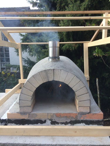

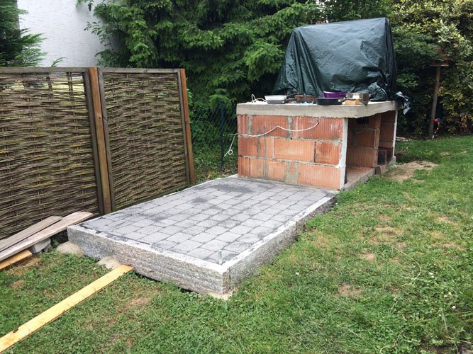

Hallo zusammen,
hier wieder ein paar Bilder von meinem SBO Objekt.
Nach einer längeren Pause, habe ich nun endlich weiter machen können an meinen SBO.
Ich habe meine Grillstelle gepflastert und auch schon mal das erste Feuer im SBO gemacht.......
Der Zierbogen ist auch schon fertig, es wird so langesam
Nach dem ersten Feuer hatte ich kleine Risse auf der Außenhaut des Feuerbetons, kann ich da etwas gegen machen, mein Maurer sagte: "Ist nicht schlimm, ist nur auf der Außenseite"!!

Hallo zusammen,
Ich brächte mal Eure Hilfe!!!
Beim einbrennen des Backofen sind Risse entstanden, an der Feuerbetonhülle, wie bekomme ich diese denn ordentlich zu?
Ich glaube, ein Riss hat Verbindung mit dem Brennerautobahn, zumindest kommt dort ab und zu mal Qualm raus, nicht immer aber ab und zu .
Kann mir da jemand einen Tipp geben

Das ist aber ein verdammt langer Riss. Von Nordhessen bis zur Brennerautobahn!
Du machst ja jetzt noch Isolierung drauf, dann kommt noch Putz oder sonst einen Schutz.
Das alles dichtet, mach Dir keine Sorgen.
