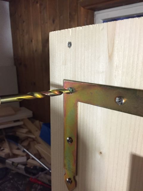

nachdem gestern nun die Beschläge kamen, hab ich mal angefangen die Teile zu verbinden.
Zunächst habe ich die Winkel angeschraubt
und dann jeweils das Eckloch auf 6mm aufgebohrt

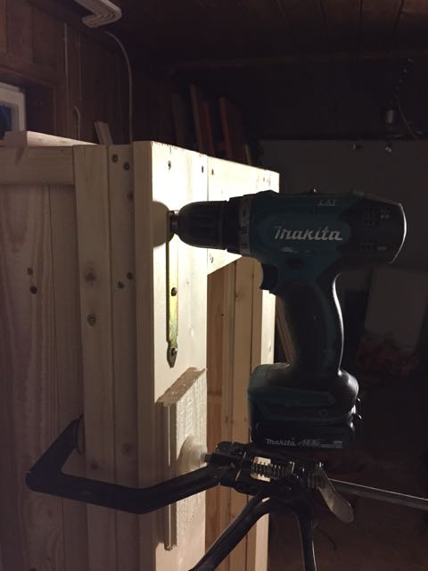

dann hab ich die Wände mit Schraubzwingen fixiert und möglichst senkrecht in allen Ebenen die Bohrungen angebracht, der Bohrer hätte auch gerne 5mm länger sein dürfen :pfeifend:

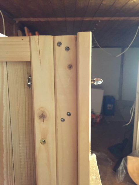

Dann entsprechend Gewindestangen abgeschnitten und die Einschlagmuttern zum Einsatz gebracht...
ich muss sagen...genauso hatte ich mir das vorgestellt..haben sich schön ins Holz gefressen

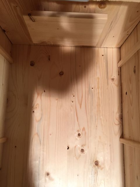

Nun stand das Teil mal schön stabil, hier mal ein Blick nach innen, oben erkennt man vielleicht die "Prallplatte" für den Rauch

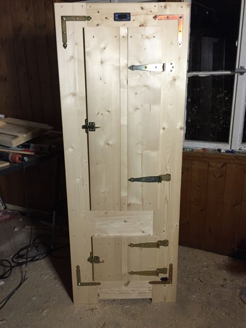

Dann habe ich noch die Scharniere und Schnappschlösser installiert! Da mach ich dann einen neuen Beitrag draus, weiß nicht, wieviel Bilder man in einen Beitrag packen kann/darf

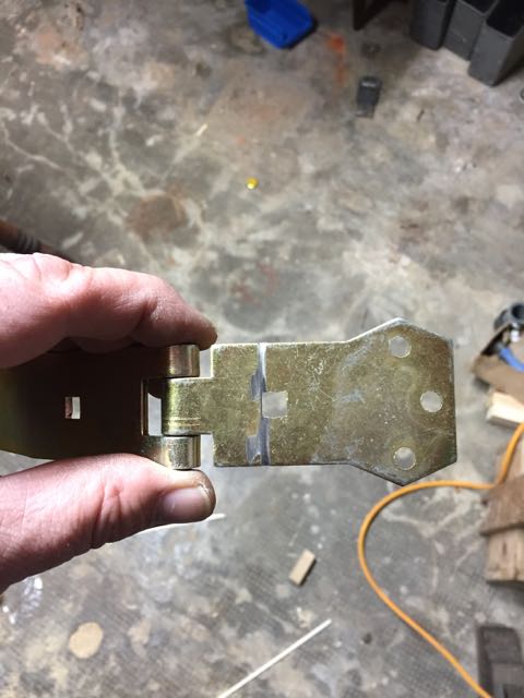

Die Scharniere musste ich kröpfen! Ich habe hierfür eine Sollbruchstelle :pfeifend: geflext
und anschliessend mit dem Hammer bearbeitet :undwech:
mal sehen ob es hält...glaubs aber schon!
...und dann ging alles ganz schnell :pfeifend:
geöffnet

Re: Räucherofen aus Holz - zerlegbar
K L A S S E !!
Fehlt nur noch das Anschnittbild ...
Ne Spässle , sehr schön geworden die Fleischsauna . :gut:
sieht auf jeden Fall topp aus - fast zu schade um es innen zu bräunen :pfeifend: :hihi: :zustimm:
Über die Sollbruchstelle hast du aber hoffentlich eine Schweißnaht gelegt?
......denn irgendwie erinnert mich das Teil eher an einen Tresor :undwech:

hufpfleger hat geschrieben:
:idea: Jetzt noch ein Peltierelement rein und du kannst kühlen und heizen :idea:
Zum ersten Punkt: ... ne, ich warte mal, bis mir das Ding auf die Füße fällt!
