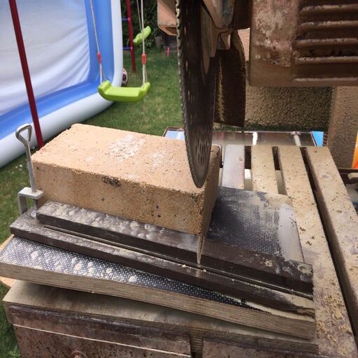

In den letzten 2 Wochen hatte ich überlegt wie ich die Steine geschnitten bekomme. Hierzu auch eine 1:1 Skizze angefertigt um die ganzen Winkel abnehmen zu können. Daraufhin habe ich mich dazu entschlossen, eine gebrauchte Steinschneidemaschine von Hedia zu kaufen.
Ich bin so froh es getan zu haben, es macht es deutlich einfacher und auf die Zeit gerechnet wär leihen teurer geworden.
Zum Schluss kann ich die ja auch wieder ebayen...
Auf einer amerikanischen HP habe ich eine Idee für eine Schablone zum schneiden der Kuppelsteine gefunden, die ich ers mal kopiert habe. Hierdurch weren die Steine gleich im richtigen Winkel geschnitten.
Die unterste Reihe Steine wird hochkant gestellt und im Winkel von 110 Grad geschnitten und für die nächsten Reihen halbiere ich die Steine, seitlich jeweils 5 Grad und in der Neigung ebenfalls 5 Grad schräg gestellt beim Schneiden. Dadurch erreiche ich schmale Fügen.

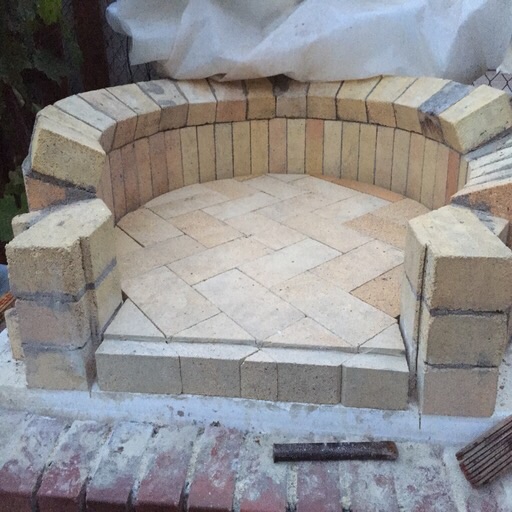

Den Backboden schneide ich zwischen die Kuppelwände und auf einen Zentimeter Quarzsand gelegt. Die ganze Konstruktion ruht dann auf 60 mm promasil Platten, die bei nem Ebayer beim Kaminbau übrig geblieben sind
Heute wurde die ersten Steine geschnitten und morgen fange ich an, die Steine mit Rath "grün" zu verbauen.

Nach der Platte ging es weiter mit der Dämmung, 60 mm Calziumsilikatplatte unter den Backboden. Und schon mal probegestellt.
Stelen danach verklebt mit Rath Universal Super.
Man kann dann noch die Schablonen für die Gehrungen und Schifterschnitte sehen.
- Für die Kuppelsteine
- image.jpg (100.04 KiB) 5256 mal betrachtet
- Für die Senkrechten
- image.jpg (27.93 KiB) 5256 mal betrachtet
- image.jpg (27.22 KiB) 5256 mal betrachtet
- image.jpg (23.96 KiB) 5256 mal betrachtet

Und den Boden eingeschnitten.
- image.jpg (87.11 KiB) 5256 mal betrachtet

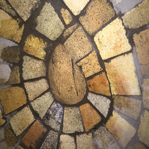

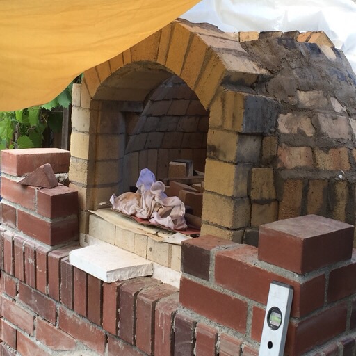

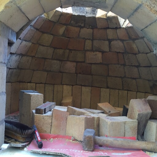

Na ja, ich kann jedem nur empfehlen die Radienhilfe zu verwenden. Dann bekommt man es in den oberen Reihen und mit dem Schlussstein exakter hin. Ich habs auch zugekriegt, aber oben musste ich dann zu einer leichten Birnenförmig wechseln. Funktionieren wird es trotzdem
So, Kuppel ist fertig, jetzt geht's an die Isolierung und die Aussenfassade somit Rauchrohr an den Kamin anschließen.
- image.jpg (125.1 KiB) 5238 mal betrachtet
- image.jpg (71.99 KiB) 5238 mal betrachtet
- image.jpg (85.4 KiB) 5238 mal betrachtet
