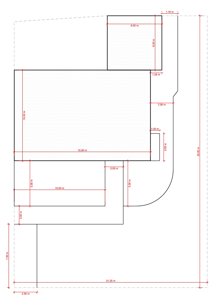

Hardy, kontrolliere mal bitte die Maße ...Hardy hat geschrieben:Danke Steini liefer ich heute Abend.
Hardy's Außenküche Deutschland
nun haust Du mich aber von den Socken!! Wie kommst Du denn zu den relativ genauen Daten.
Ja kontrolliere ich gleich mal. Hab mir schon einen Aufriss gemacht und will die Daten einzeichnen.

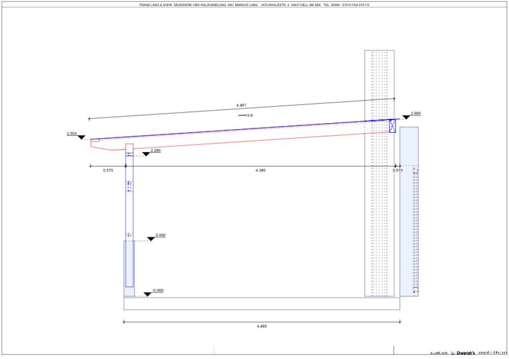

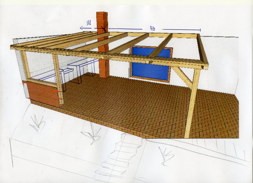

Soeben ist die Skizze von der Terrassenüberdachung auch gekommen. Die Hölzer gebe ich nun in Auftrag. Wird passgenau (mit Schwalbenschwänzen und Co) geliefert und von mir vor Ort dann aufgeschlagen. Eindeckung bis zum Kamin mit einem Bitumendach. Da will ich über den Anrichte sowieso Schatten haben und ich kann die Beleuchtung dorthin integrieren. Zum Garten hin wird der Teil mit der Mauer geschlossen mit einer festen Glasscheibe.
Rest der Überdachung mit Plexiglas "Heatstop" Cool Blue AAA von Thyssen. 75% Absorption und ich spare mir die teuere und nie funktionierende Beschattung. Die Überdachung wird vorne eine Lichte Höhe haben von 228cm, damit wir noch fehlerfrei durchgucken können vom Wohnzimmer. Höchster Punkt der Balkenlage schließt mit einem Blech mit dem Flachdach ab.

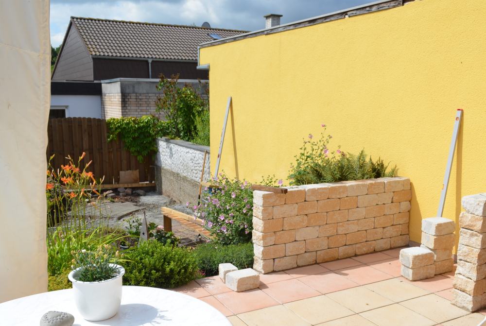

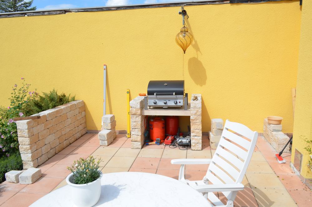

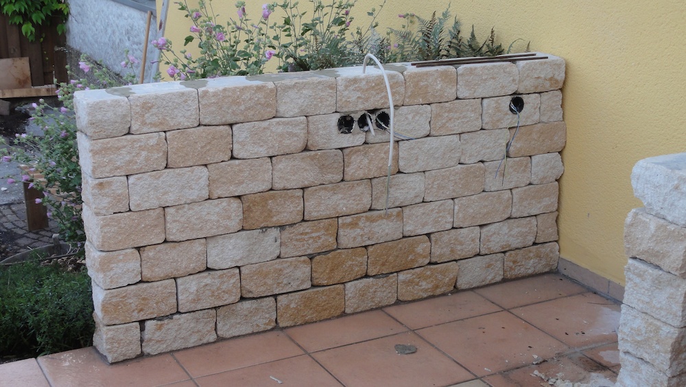

Habe schnell noch ein paar Fotos gemacht. Wie man sieht ist die Mauer auf der Terrasse fast fertig. Heute soll da noch Strom in die linke Mauer verlegt werden, dann kommt noch eine Steinlage drüber und eine Betonplatte mit Fliesen kommt noch drauf. Gleiche Ausführung dann rechts vom Gasgrill.
Hier Blick von der Terrasse. Unten wo der Beulenputz ist kommt der Holzschuppen hin. Hinten liegt ein Balken, so breit wird die Balkenlage des Daches sein und es wird unwesentlich höher (vielleicht 5 cm) wie der Gartenzaun. Genau gesagt, so daß ich ohne Kopf anstossen reinlaufen kann. Da wo die gelbe Hauswand (Nachbarhaus) anfängt kommt der SBO und BBQ hin. Das Dach wird nur 188cm breit (so breit wie die Mauer auf der Terrasse) und jedoch 30 cm höher als das Dach des Holzplatzes, damit ich am Steinbackofen auch Besuch von längeren Gestalten haben kann.

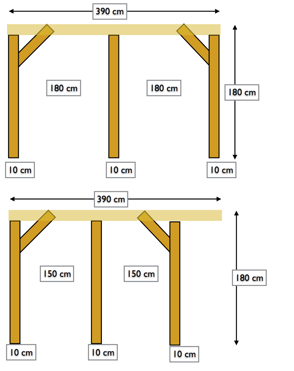

Skizze vom Holzwerk. So wird das Ständerwerk ausschauen. Es wird alles weiß gestrichen und soll trotz der "Masse" luftig bleiben. Die Anrichte habe ich mal reinskizziert. Auch den Hang und die neue Treppe (ist fertig) reingemalt.

Die Deckenlage für das Holzlager habe ich schon. Balken von 240cm Länge. Ich bestelle also nur das Ständerwerk für hinten und vorne. Das Ständerwerk ist vorne etwas schmäler, damit ich auf jeden Fall in den Holzschuppen komme, auch wenn ich den Ofen links (also am Holzschuppen) hinbaue.
Das Holz ist soeben so in Auftrag gegeben worden.

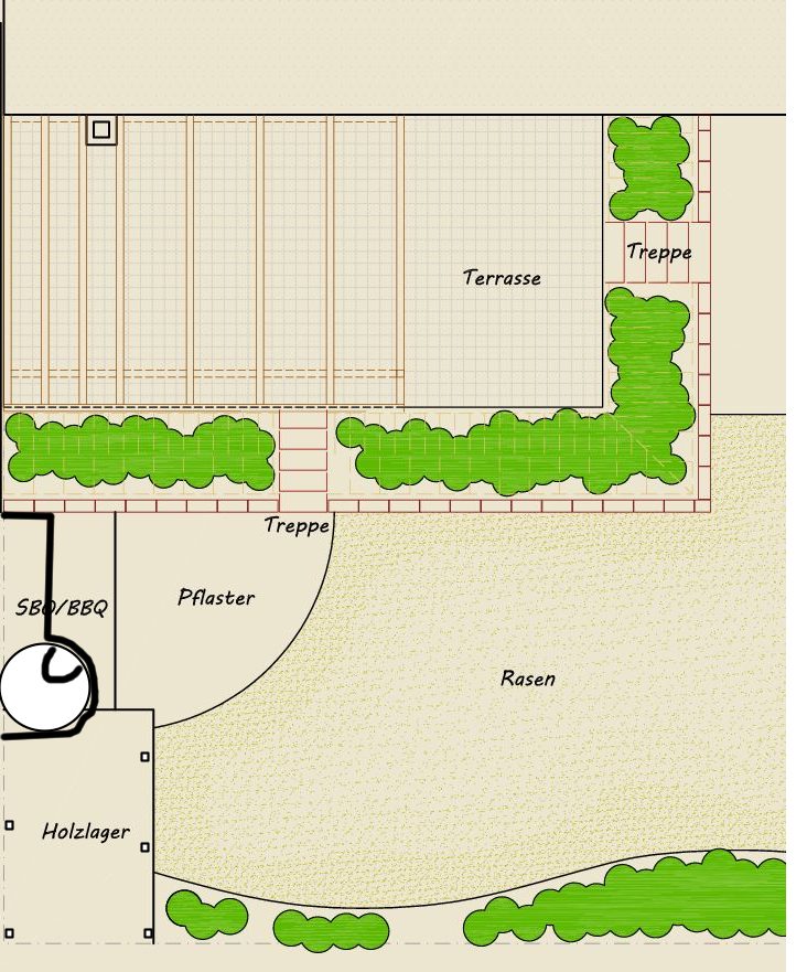

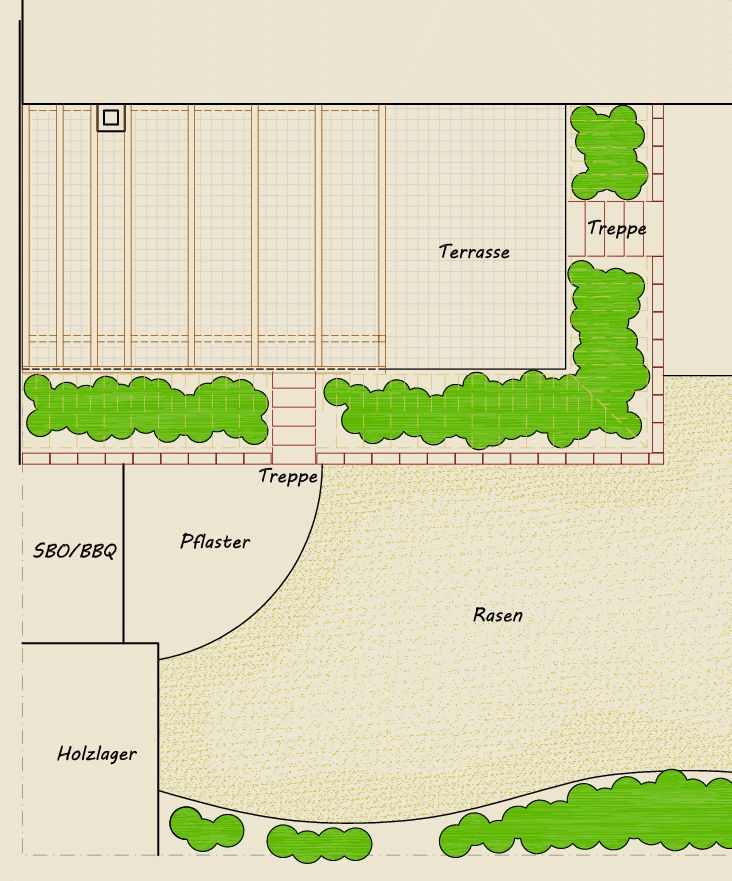

... eingearbeitet!Hardy hat geschrieben:Hier der Plan mit neuen Maßen und ein paar Ergänzungen..
Genial Steini!
Danke. Dann will ich mal etwas puzzeln.
Nachtrag - Fertig gepuzzelt
Dann werde ich wohl ein paar qdm meines Holzlagers opfern und den Ofen so einbauen. Dann hat man von der Terrasse einfach eine schönere Sich auf das Ganze. Werde dann den Ofen von unten bis oben rund mauern. Den unteren Bereich mit den KS-Bruchsteinen wie auf der Terrasse und den oberen Bereich des Ofens mit Kratzputz. Daneben kommt dann nur noch der BBQ mit Höhenverstellung, ähnlich wie in Spanien. Die Räucherkammer werde ich anders lösen. Auf den Kochherd verzichte ich.
- Ofen-linksa.jpg (129.62 KiB) 5711 mal betrachtet

Aber die Frage ist immer noch, warum den Ofen nicht auf die Terrasse - dort wo auch der Kamin ist?
Platz wäre doch da genug?!
Und warum nicht den Hang im Bereich SBO/BBQ mit nutzen? - Also wenn der Ofen schon nicht auf die Terrasse soll....

mach mich nicht fettisch! Aber ich glaube es reicht auch was ich habe. Es ist ja nicht wie in Spanien, wo man den ganzen Tag im Freien rummacht. Ich habe jetzt auf der Terrasse bald meine "Anrichte" soweit. Dort ist der Gasgrill stationiert und auch Platz geschaffen für eine Induktionsplatte und sonstiges Gedöhns. Ich mache wohl rechts einen Einbauschrank drunter und da kommt das ganze Zeugs rein.

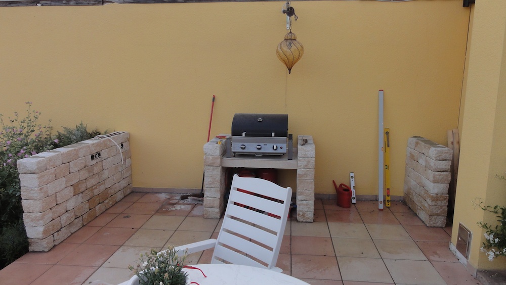

- Wie Du siehst ist es schon "elektrifiziert"
- DSC01219.jpg (256.25 KiB) 5687 mal betrachtet
- Da kommt jetzt Links und Rechts eine Beton-Arbeitsplatte drauf und an die Rückwand noch ein ca. 30cm hoher Fliesenspiegel.
- DSC01218.jpg (161.98 KiB) 5687 mal betrachtet
