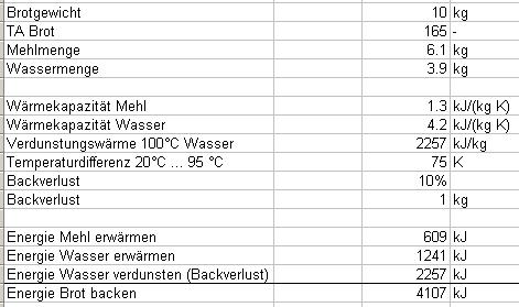

Ausgangspunkt für meine Idee, den Ofen etwas anders zu gestalten war eine überschlägige Energiebetrachtung. Es gab hier irgendwo eine Diskussion, wie groß man den Ofen machen sollte, und wieviel Holz man dann so zum Aufheizen braucht.
In einem 90 cm Ofen üblicher Bauart (10 cm Dicke der Kuppel, 1 Lage Steine als Boden, insgesamt gut 300 kg) stecken bei einer Temperatur von 300°C ca. 94000 kJ Energie.
Wenn man 33% Wirkungsgrad ansetzt, braucht man 20 kg Holz (285000 kJ), um den Ofen auf die Temperatur von 300 °C zu bringen.
Um 10 kg Brot zu backen, braucht man ca. 4100 kJ (Erwärmung Wasser und Mehl auf 95°C, Verdunstung des Backverlusts 10%), wenn ich mich nicht verrechnet habe.
Das wären nur etwa 1.5 % der eingesetzten Energie und hat mich ans Nachdenken gebracht...
Wenn man es schafft, wie Christian viele Sachen "in einer Hitze" abzubacken, wird der Wirkungsgrad natürlich deutlich besser.

ovi hat geschrieben:Das wären nur etwa 1.5 % der eingesetzten Energie und hat mich ans Nachdenken gebracht...
Das bringt mich auch ins Nachdenken...
Ist meiner Ansicht nach eine sog. Milchmädchenrechnung.
(Nur :mmeinung: )
Für 10 kg Brot benötigt man 4100 kJ.
20 kg Holz entsprechen 285000 kJ (Somit 1 kg Holz = 14250 kJ)
Dann benötigt man also für 10 kg Brot nur 0,29 kg Holz?
Wenn Du das schaffst, ist Dir der nächste Nobelpreis sicher. :pfeifend:

Diavolo hat geschrieben:
Nein, so war das nicht gemeint.
Eher so:
Für 10 kg Brot braucht man 20 kg Holz.
Von den 20 kg verbrennen 19,71 kg mehr oder weniger sinnlos. :pfeifend:
Auf die 4100 kJ bin ich so gekommen:
:drink1:

ovi hat geschrieben:Auf die 4100 kJ bin ich so gekommen:
Hört sich auf den ersten Blick plausibel an.
ovi hat geschrieben:Von den 20 kg verbrennen 19,71 kg mehr oder weniger sinnlos. :pfeifend:
Sinnlos wohl eher nicht - Du brennst damit den Ruß von der Kuppel (Pyrolyse), und heizt damit den Backofen auf.
Das Brot wird ja nicht direkt auf dem Feuer, sondern durch die Strahlungswärme des Ofens gebacken.
