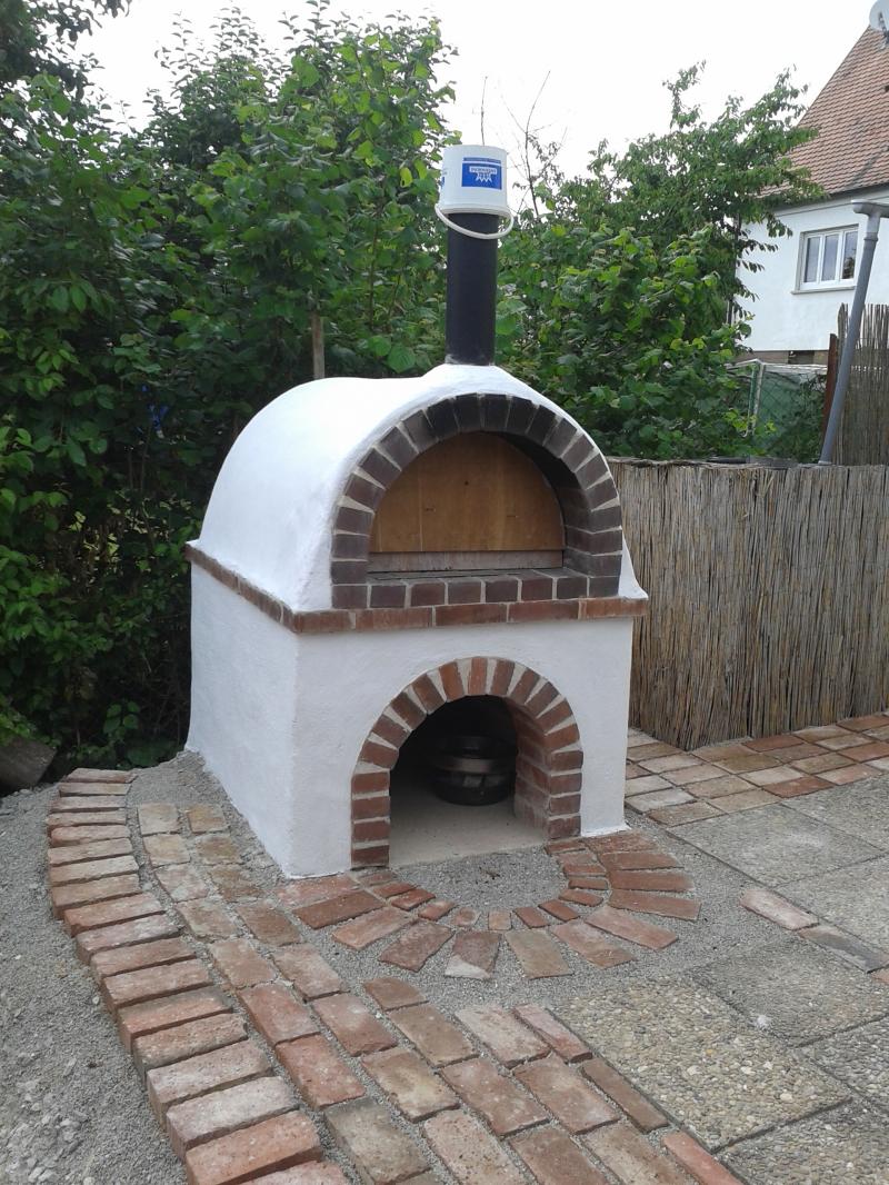

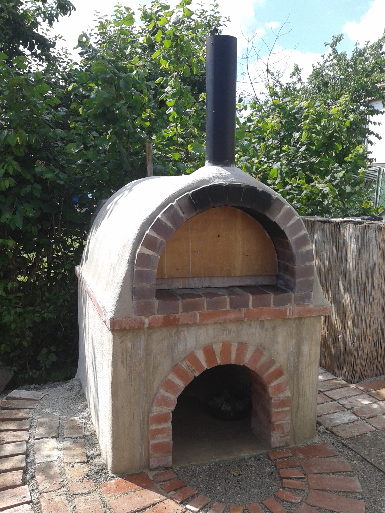

So fast fertig,
Feuerprobe hat er überstanden und Wetterschutz ist drauf.
Leider hat das absäuern der Steine nicht allzuviel gebracht, denke die sind zu alt.
werde sie jetzt mit der Stahlbürste aufpolieren. und wie man sieht, hat auch die Bergmannsleuchte den Geist aufgegeben, für den Erstaz muss noch ein Deckel her.
Na mal sehn wie er am Wochenende aussieht, mit ein bisschen Farbe, wir wollen Brot und Pizza backen :koch:
und :durst: und :bier: und :durst: und :bier: usw........

Beitrag von Adapter »

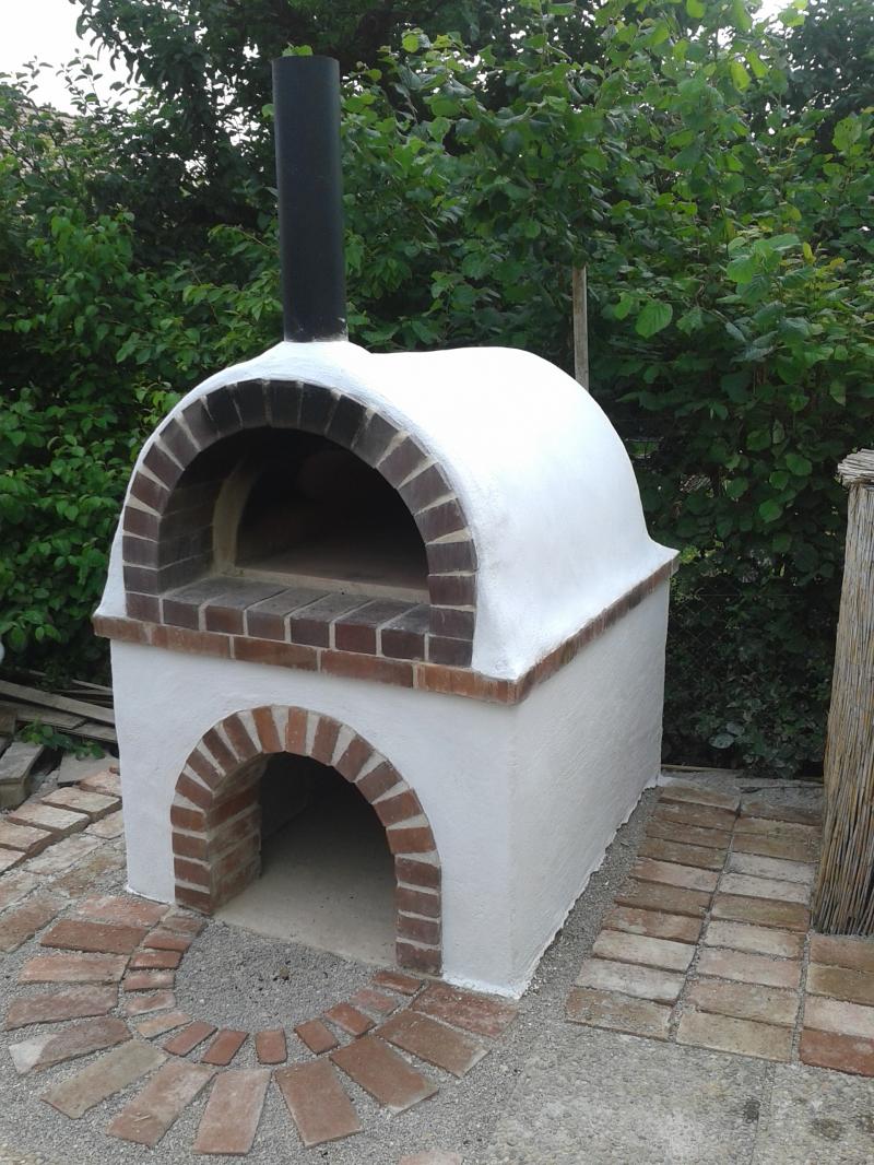

Nun gefällt er mir erst recht!
(172.27 KiB) 237-mal heruntergeladen
(154.49 KiB) 237-mal heruntergeladen
noch ein bisschen aussen rum dann ists vollbracht!

Schade das das mit dem alten Lüfter nicht geklappt hat aber auch so ein toller Ofen! :gut: :respekt:

Hallo Adapter,
ich sehe keinen Regenschutz, wie ist die Planung mit dem Regen, wenn er am Ofenrohr läuft? Oder hast Du uns nicht alle Bilder gezeigt? Du hast einen Superofen, große "Gratulation".

Regenschutz kommt noch für den Kamin, im Moment muss halt ein Eimer drauf :rofl:
Es fehlt auch noch die Ofentür welche nach aussen aus Holz sein soll.
Ja der Rest hat Zeit, jetzt braucht der Papa mal Pause! :drink1:
Am Sonntag wird der erste Versuch gestartet! Ich hoffe :koch:
Ach ja Feuergerd es ist ein LBO aus Lehm!
und wenns nichts wird wird es :buddeln: :rofl: :rofl:
Gruß Adapter

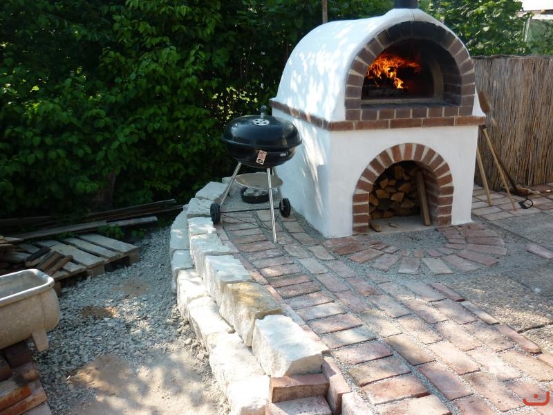

So erster Backtag ist rum, es war schön warm ich musste den Ofen eigentlich nur runterkühlen :ok:
Der Ofen bekam ein paar Dehnungsrisse im Putz, die werde ich zuschlemmen.
Ansonsten war alles im Lot.

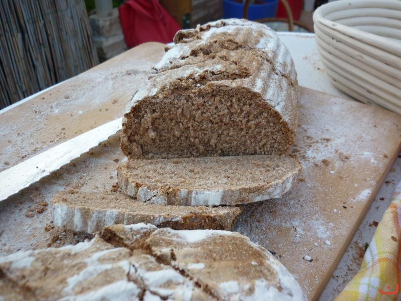

Tja was soll ich sagen, ach ich sag nichts und lasse Ergebnisse sprechen.

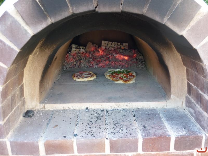

Die Kühlphase
Kühl genug jetzt gehts los
Weils so gut ging, ging das Sauerteigbrot auch
(277.94 KiB) 175-mal heruntergeladen
Alles in allem ein gelungener Sonntag.
