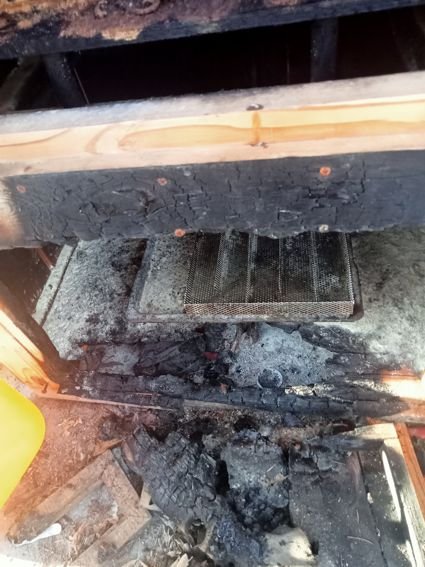

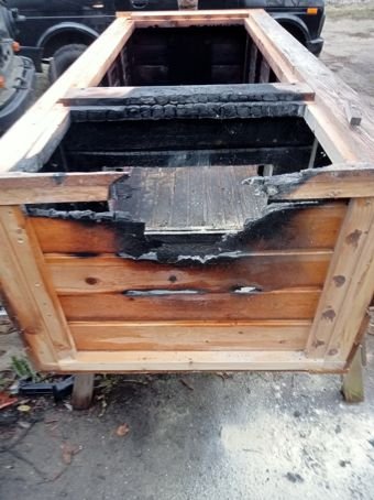

Endlich habe ich mich durchgerungen, meinen leicht angefackelten Holzräucherofen wieder aufzubauen. Erst hatte ich überlegt, alles neu zu bauen, aber so billig wie ich den damals (2014) gebaut hatte, geht das heuer nicht mehr.
Also werde ich alle verbrannten Teile rund um den Brennraum rausreissen und neu bauen. Hier mal paar Fotos vom Ist-Zustand:
Abweichend vom damaligen Baustil werde ich den Brennraum komplett mit Gipsfaserplatten auskleiden, obwohl der ursprüngliche Räucherofen mit dem Holzbrennraum von 2014 bis 2024 super funktioniert hat. Das es gekokelt hat, war nur meiner Blödheit (oder ist das schon Alterssenilität) zuzuschreiben. Aber etwas Sicherheit hat wohl noch niemanden geschadet.
Über den Baufortschritt werde ich aber im damaligen »Aufbauthema« berichten, wenn's denn interessiert.

Aber sicher doch. Ich bleibe auf Beobachtungsposten.
Sicherheit schadet nie, Wolfgang.
Mein Räucherofen steht vor dem Hasenstall in einer Ecke des Holzschuppens. Da er aus Edelstahl (isoliert/doppelwandig mit Füllung) gebaut ist habe ich mir nie Gedanken um die Sicherheit gemacht. Der "Schwarze Mann" ist schon oft daran vorbei gegangen, aber letztes Mal hat er sich dann doch dafür interessiert (wir hatten zuvor über Pelletöfen und die entsprechenden Vorschriften gesprochen). Nach eingehender Inspektion und Erklärung meinerseits, wie Kalträuchern funktioniert, war er überzeugt, dass selbst bei Sturm eigentlich (hier ist das Wort wieder, das so viel relativiert) nix passieren kann und das "System" sicher ist.
Viel Erfolg beim Bau, ich bleibe dran.

Hallöchen Miteinander,
ein Räucherofen aus Holz zu bauen und darin mit "Feuer" zu arbeiten, habe ich bisher nicht verstanden, werde ich wahrscheinlich auch nicht.
Im Grunde ist das eine Frage der Zeit,das so etwas passiert... Meiner ist aus Ekelstahl und bei Wind habe ich trotzdem große Sorge,das da Funken/ Glut rausfallen könnte und irgend etwas sich dadurch entzündet... Bei Holz würde ich ,alleine aus Panik,daneben, mit nem Feuerlöscher ,sitzen. Vlt unbegründet,aber so bin ich nun mal....
Nix für ungut... Nur so ein Gedanke ,der mich durchflutete,als ich das Bild sah...
MfG Nobby :freunde:
