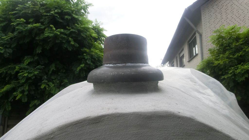

Heute habe ich für den Schornstein eine "Regenrosette" gemacht und angeschweißt.
Hier das Resultat:
Natürlich muss noch Farbe drauf.

Re: Amboss Steinbackofen!!!
Christian - der Ofen ist meisterlich gemacht und verarbeitet!
Die Schweißnaht könnte auch eine doppelte sein :hihi: - das hält da habe ich keine Bedenken ;)
