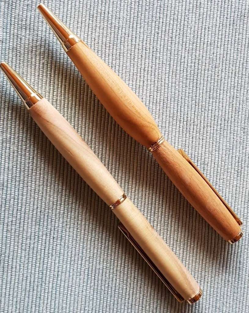

Moin miteinander,
nach langer Zeit möchte ich mich hier bei Euch wieder zurück melden.
Am gestrigen Abend hab ich meine ersten beiden Kugelschreiber gedrechselt.
Schwer ist es nicht, allerdings muß man(n) behtsam und sehr vorsichtig vorgehen.
Den Ersten (links) habe ich aus Goldregenholz gefertigt und bereits kurz danach an die Liebste verschenkt.
Den Zweiten (rechts) habe ich aus Kirsche gefertigt.
Beide habe ich im Finish mit einer Mischung aus Bienenwachs und Balsamterpentinöl behandelt und anschließend den Überschuß mit den entstandenen Holzspänen abgenommen.
Seht selbst.

Für die ersten beiden ist es schon ganz nett.
Auf jeden Fall feiner schleifen und das Finish dicker (mehrfach hintereinander) auftragen.

Siggi hat geschrieben:Für die ersten beiden ist es schon ganz nett.
Siggi, das stimmt total was du sagst.
Ich mache als Finish derzeit eine Balsamterpentinöl mit Bienenwachs Mischung als Finish auf die gedrechselten Dinge.
Was empfiehlst du?
Ich habe gesehen, dass in manchen Fällen mit Sekundenkleber gearbeitet wird.
Dazu sei auch geagt das der Goldregen sich gar nicht gerne bearbeiten lässt, ist das Drechseleisen vorher in der Kirsche gewesen und arbeite ich
oder die Söhne ohne nachzuschärfen weiter wird es echt grobfaserig.
Schönen Gruß
Andy 28

Andy 28 hat geschrieben: Ich mache als Finish derzeit eine Balsamterpentinöl mit Bienenwachs Mischung als Finish auf die gedrechselten Dinge.
Was empfiehlst du?
Ich gehe bei Gelegenheit in die Werkstatt und schaue nach, sind auf jeden Fall 2 Produkte (Grundierung und Finish) speziell für Schreiber.
