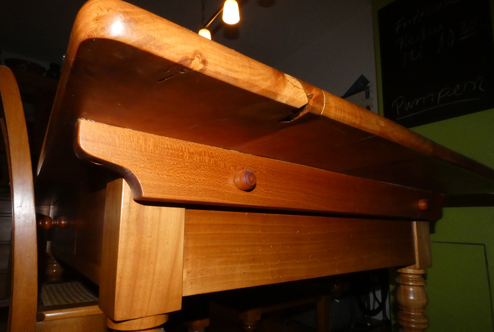

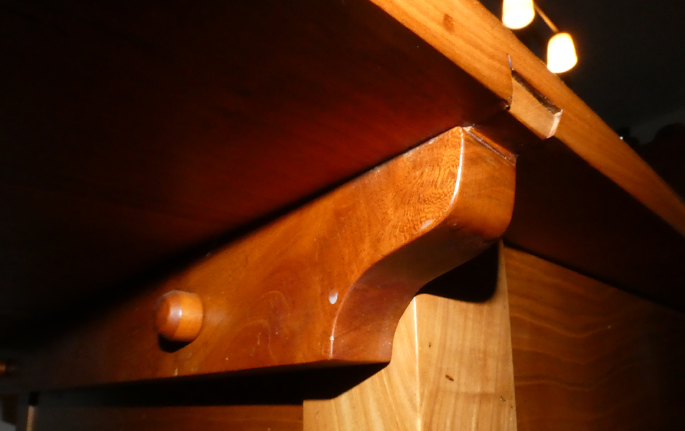

das nennt sich tatsächlich Gratleiste.
Früher wurde das bei Tischplatten angewendet. Die wurden aus mehreren Brettern verleimt. Damit die Platte gerade blieb hat man auf der Unterseite zwei Gratleisten angebracht.
Dabei ist die gefräste Nut über die gesamte Länge gleich breit.
Der Grat an der Leiste verjüngt sich zu einem Ende hin. Dadurch lässt sich die Leiste gut eintreiben.
Wichtig: verleimt werden darf nur an einem Ende der leiste damit sich die Platte gut ausdehnen kann.
Unser Tisch steht in der Näge des Kaminofens. Die Tischplatte ist im Sommer gut 5 mm breiter als im Winter wenn geheizt wird.
Die Nut ist nur von einer Seite her offen.
Deutlich sichtbar wie die Tischpatte "arbeitet".

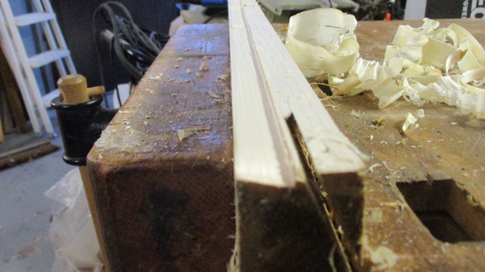

Rene, richtig zünftig fertigt man Grat und Gratleiste natürlich per Hand mit einem Grathobel ...

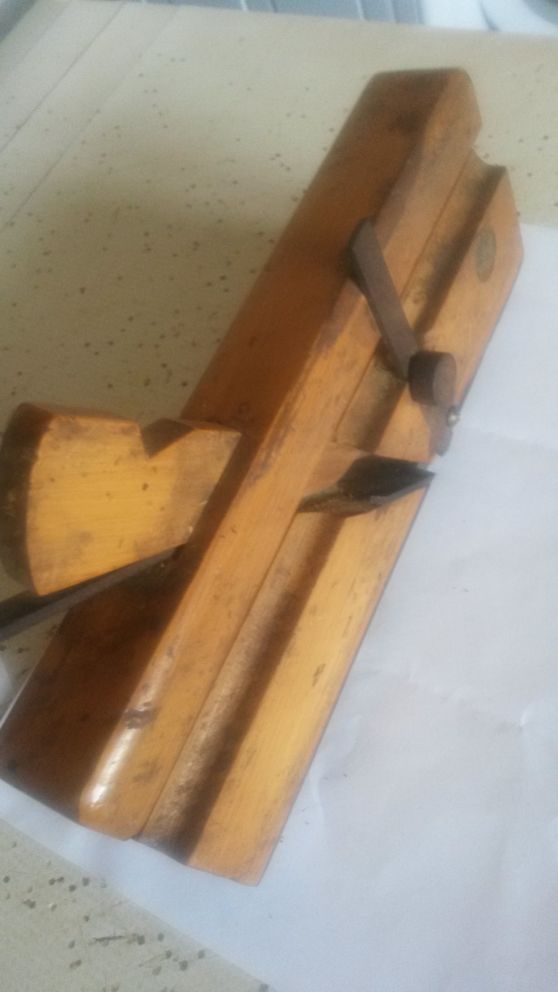

Abgelagertes (oder kammergetrocknetes Holz) bekommt man beim Holzhändler. Ich habe es da gut, ich habe mehr als 15 Jahre gelagerte Lärche, Eiche, Buche etc. hier liegen. Ansonsten kaufe ich im Holzhandel/Baustoffhandel getrocknete Ware zu. Ich habe allerdings auch alle technischen Möglichkeiten: Abrichte/Dickte, Tischkreissäge, Bandsäge, Fräse und jede Menge Kleinwerkzeug. Auch für alle möglichen Zwecke Handhobel. Nichts ist schöner in der Werkstatt, wenn ein alter Holzhobel pfeifend Späne abnimmt ...
PS: Im Bild ein alter Nuthobel, der noch flott in Betrieb ist ...

Der Nuthobel sieht ja echt super aus den würde ich mir glatt ins Wohnzimmer als Deko hin stellen, ich habe leider nur 2 Flachhobel geerbt und die waren vom Holzwurm zerfressen, sodas ich Sie nur noch entsorgen konnte.

Ja, ein sehr schöner, funktionstüchtiger Hobel ...
