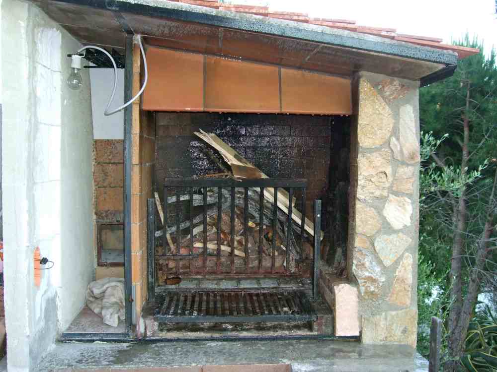

Hallo Leute,
heute war es 32° warm. Irgendwie habe ich kaum was auf die Reihe bekommen. Wollte heute Abend eigentlich weiter sein. Aber meine Jungs fahren nun auch sukzessive nach Hause und wir feiern zur Zeit jeden Tag Abschied. Bei der Hitze braucht man dann nicht viel.
Also was habe ich gemacht?
Die Schürze (Rauchbremse) ist nun vorne länger runtergezogen und in Blei gelegt. Das schlließt das unschöne Loch in den Kamin. Man kann da nun nicht mehr so einfach in den Kamin gucken und das finde ich gut. Auch gut finde ich, daß sich nun der Rauch hoffentlich hinter dieser langen Schürze fängt und durch den Kamin abzieht.

1. Grill wird immer besser ---> das mit dem Rauchfang sieht gut aus und wenn es auch noch funktioniert .. - noch besser ..

das sieht ja immer besser aus mit Deinem Grill! Und das der Abzug jetzt schon funktioniert ist doch gut dann kann es mit höherem Schornstein ja nur noch besser werden. Deine Natursteinwand ist auch super geworden, das wird was!
Das sich das Metall verzogen hat ist ja ärgerlich, hätte ich nicht gedacht bei einem normalem Feuer.

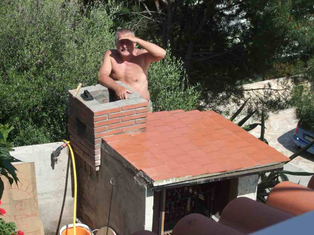

Nun ist sie wirklich da - die Sommerpause.
Morgen nur noch einmal ein paar Kleinigkeiten wie Ausschalen, Fugen säubern und Dach mit Fugenmasse abziehen und dann ist erst einmal Schluss.
Heute habe ich noch einmal am Kamin gearbeitet und wollte ursprünglich das Kaminrohr für den Backofen gleich mit einmauern. Dann habe ich mich umentschieden und mit ganzen Steinen weiter gemacht. Dafür gab es mehrere Gründe. Auf alle Fälle ist es zunächst einmal praktischer so, denn die Gäste können ohne Probleme Grillen und es gibt hoffentlich genügend "Zug" im Kamin, daß der Qualm auch wirklich oben rauskommt.
Dann habe ich die Arbeiten von Gestern nachgeholt. Es hatte mir ja heftig in die Baustelle geregnet. Daher konnte ich Gestern nichts machen. Also heute habe ich dann zunächst das Dach mit Beton nivelliert und in den noch feuchten Beton gleich die Dachpfannen eingeklebt. Alle angefangenen Tüten mit Fertigmörtel und Kleber wurden geleert und so kann auch nichts mehr in den Tüten hart werden.
Das Dach einigermaßen optisch gut hinzubekommen war eine Sisyphusarbeit. Es ist ja eigentlich kein Rechteck sondern eher ein ungleiches Viereck ohne einen einzigen geraden Winkel. Aber ich glaube ich habe es einigermaßen hinbekommen - und da draufschauen wird eh keiner mehr später.

Hallo Hardy,
dein Kamin wird immer besser
, machst du auch eine abdeckung drauf oder soll es reinregnen
? Wenn du beim Ausfugen von Klinkersteinen ein Fugeisen nimmst kannst du den Mörtel schön reindrücken
. Du bekommst so schönere Backsteine , sie sind nicht so verschmutzt
. Zum ausfugen hat mir ein alter Maurer gesagt, solle man ein dünnes Schutzrohr für Kabel nehmen und das wie eine Elippse anschleifen und dann kann man mit der schmalen Seite der Rundung abziehen . Es gibt auch eine schöne Fuge , du musst nur ein wenig Wasser dazu nehmen.

Danke, ist ein guter Tipp. Mein Fugeneisen hatte Flügel bekommen. Es lag im Keller wohl neben einer RedBull Dose. Heute ist es wieder gelandet.
Der Kamin wird so:
Ich mauer ihn noch auf bis das Ofenrohr vom Backofen eingepasst ist. Dann darüber so ca. 3 Steine. Danach kommt ein 200er Rohr drauf. Das wird fixiert mit Feuerbeton und oben kommt so eine Turbine drauf.
An der Seite vo der Kamin dreckig ist wird er in das Dach des Backofens eingemauert. Man sieht vom Kamin später nur 2 Seiten (die sauberen Seiten). Vorne ans Dach kommen noch Verblendziegel. Dazu komme ich aber erst im Herbst.
Damit habe ich dann das Maximum an Sicherheit für guten Zug und gegen Wind.
Morgen grille ich noch einmal bevor ich heimfahre und will sehen, ob er nun schon besser zieht.
Ab September bin ich wohl wieder hier und dann geht es an den 2. Teil des Projektes
