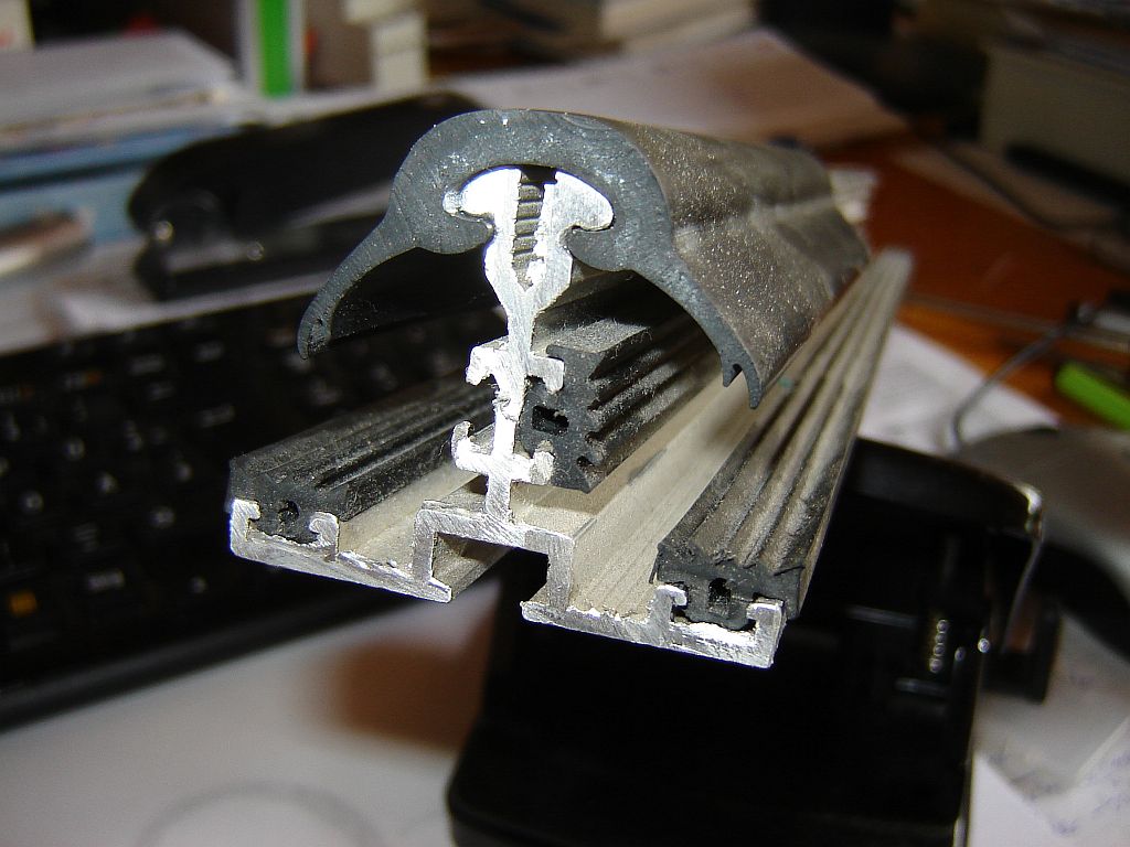

@Hardy
Wenn Würth die Schrauben hat , kann ich sie dir schicken lassen .
Die müssten dann auch besser von der Qualität sein und einen metrischen Kopf haben .
Was die Stegplatten anbelangt sollten diese schon lose in den Profilen liegen .
Sind sie festgeschraubt besteht die Möglichkeit dass sie in geraumer Zeit Risse bekommen , außerdem gibt es Geräusche wenn sie sich ausdehnen .
Zum fixieren der Platten schraube ich unten am Profil ein Aluwinkel auf die Deckleiste , damit die Platte nicht nach unten rutschen kann .

Mit dem Profil ist es so wie ich mir gedacht habe. Es beklemmt sich selbst. D.h. das Oberprofil stützt sich beim Anschrauben auf das Unterprofil. So wurde es auch von der Firma bestätigt. Der Gummibalg (keine Lippen) wird an der Seite fast völlig breit gedrückt auf die Stegplatte. Was mich verwirrt hatte war jedoch das "Wellental" der Profile. Da wo sie fixiert sind gehen sie eindeutig weiter runter und es entsteht dann immer so ein hoch- und tiefes Ding. Sicherlich gibt es aus diesem Grund noch zusätzlich Abdeckbleche, auf die ich aber verzichte.

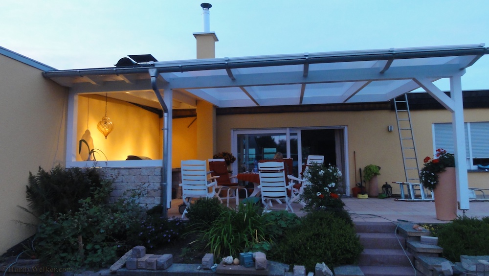

Das Dach mit den Stegplatten ist fest.
Nun kann nichts mehr passieren. Ich hoffe auf ordentliches Wetter morgen, damit ich die 2. Dachhaut (Mogaplan mit Grünen Steinchen) aufbringen kann. Dann fehlt nur noch der Hausanschluss. Den lasse ich mir als Trapezblech biegen und mache ihn dann über beide Dächer (Terrassendach und Hausdach).
Morgen gibts dann Bilder, wenn ich fertig bin.

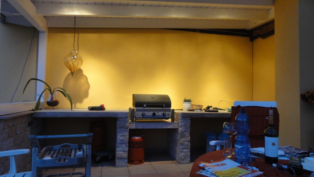

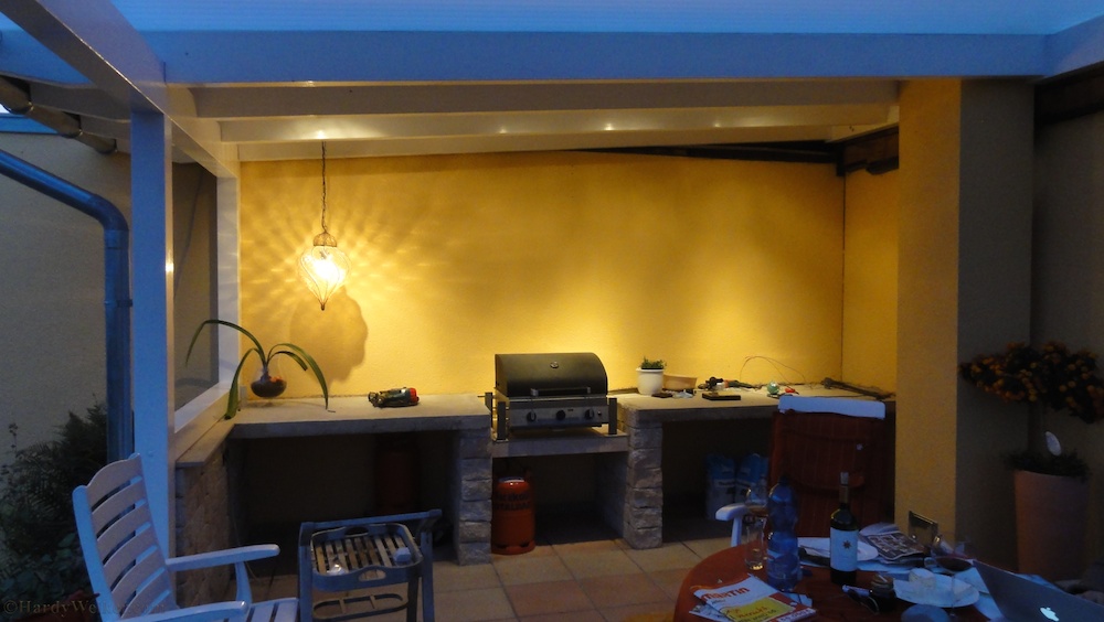

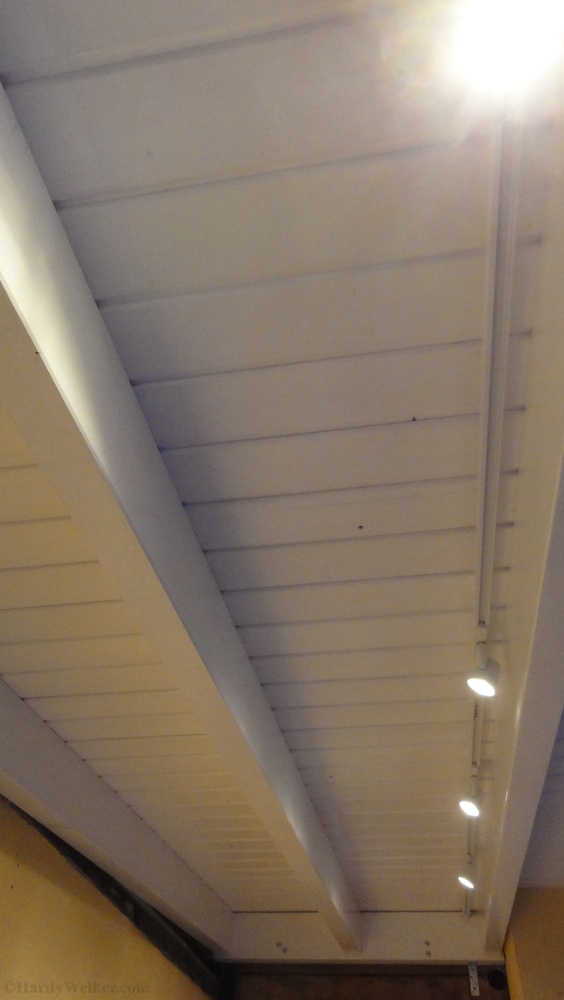

Wir waren heute nochmal im Garten und haben an der Terrassenüberdachung gearbeitet. Das Bitumendach ist nun in allen Ecken ordenltich nach Herstellerangabe beigearbeitet. Morgen kommt die Endlage drauf.
Die Beleuchtung ist auch dran und sieht gut aus. Auch im Grill habe ich jetzt genügend Licht und muß nicht mit Taschenlampe grillen.
Ansonsten hat meine Frau gemulcht und den ganzen Klee rausgemacht. 5 Schubkarren voller Dreck

Jetzt wundern die sich im Weltall, wo die helle neue Stelle ist, die sie von da oben sehen....
Hardy, sieht gut aus!
Hardy, das macht sich. In flotten Schritten dem Ende entgegen.
Die Hängelampe macht ja einen richtig schönen Schattenwurf.
chic, chic!
