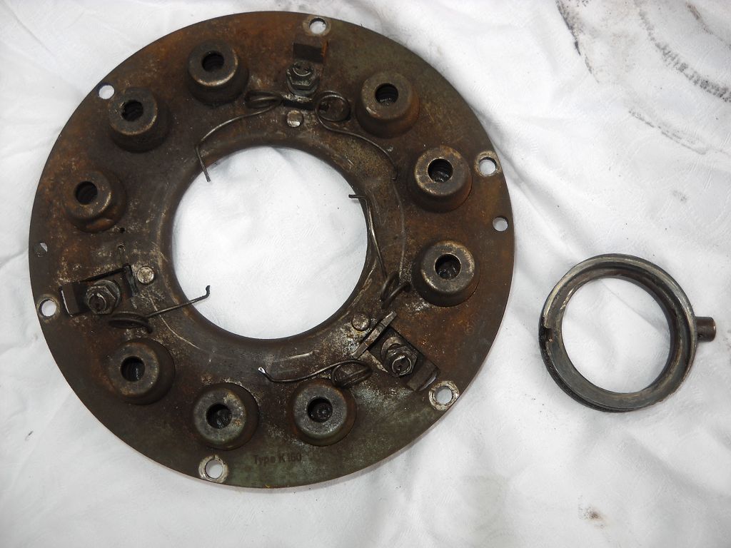

Bei meinem letzten kleinen Umsetzen des Dumpers hats die Kupplung zerbröselt.
Das Ausrücklager hat sich von seinen Kugeln getrennt und bei dieser Gelegenheit gleich die Ausdrückplatte mit geschreddert.

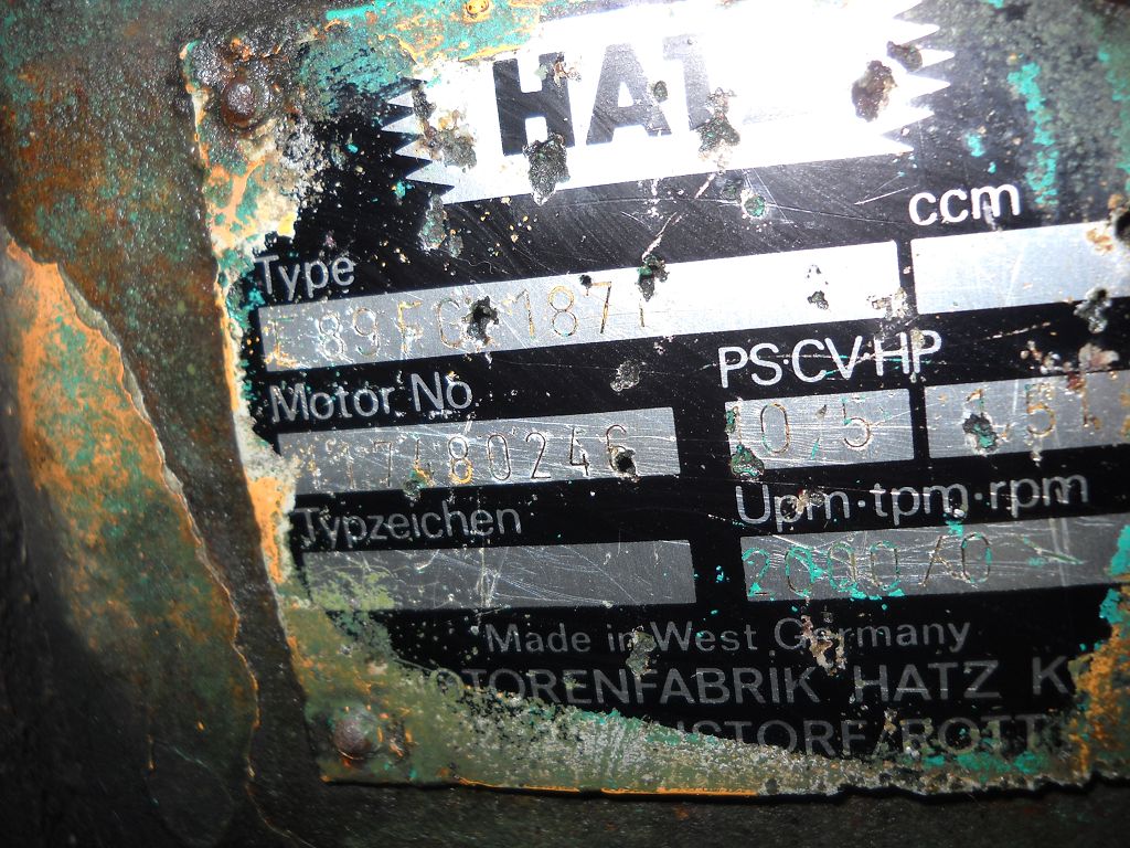

Immerhin weiß ich jetzt, das es tatsächlich ein Hatz Diesel ist!
Aber ein E89FC und nicht wie ursprünglich eingebaut ein E85 wie auf dem Typenschild des Dumpers der Firma Ruthemeier Soest steht, Typ K800 Nr. 1053.
Der E89 ist größer, was ich daran erkenne, das die Welle für das Schaltgestänge an der Stelle des Anlassers mit einem Brenner verschmalert wurde! Oh, dachte ich, neuerer Motor, größere Chance noch Ersatzteile zu bekommen und habe mich mit der Firma Hatz in Verbindung gesetzt......
leider Fehlanzeige, ist doch schon ein wenig zu alt
Aber es besteht noch Hoffnung, über einige Umwege habe ich über einen Autoteilelieferanten erfahren, dass er eine Firma in Essen kennt die alte Kupplungen aufarbeitet und wiederherstellt. Er schickt sie dahin und die erstellen einen Kostenvoranschlag.
Bin gerne bereit dort 300€ zu investieren, ist schon ein schönes Teil und springt super spitzenmäßig an, wenn Mann vor dem Starten den Kompressionshebel betätigt, einfach eine 1/4 Umdrehung nach links drehen, mit diesem Hebel wird der Motor auch abgestellt. Ihr Lieben, ich halte Euch auf dem Laufendem!

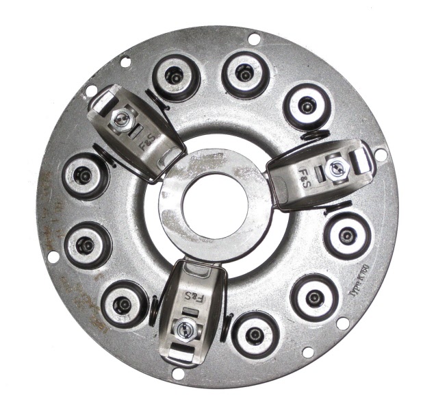

Die Kupplung könnte von einem sehr alten 180- 190 Mercedes sein , die haben wir früher als gewechselt. Da waren drei Blech hebel dran.
Wie groß ist der Durchmesser , des Schwungrades? Es könnte eine Fichtel und Sachs sein , Typ steht ja drauf K160
Den Dorn zum montieren habe wir aus einem Bestenstiel gedreht.
Schau mal in Inet da bekommst du noch solche Teile und im Traktorhandel.
Schade dass ich nicht schnell vorbeikommen kann , wäre eine schöne Arbeit wie früher .
Viele Grüße vom Hochrheinbahner Gerd aus dem Süden mit vierzig jähriger Erfahrung im LKW Bereich
da hast aber eine schöne Baustelle, bring mir das Teil mal vorbei , ich schaff das

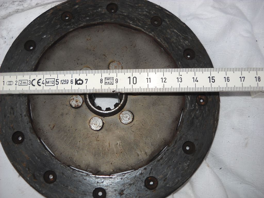

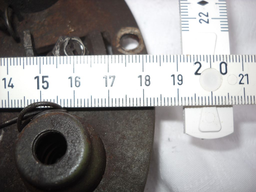

Hallo Gerd, es ist fürwahr eine K160
Der Durchmesser ist:
Und von der Mitnehmerscheibe:

Hallo Siggi,
dann bezieht sich die Bezeichnung 160 auf den Durchmesser des Schwungrades.
Die Minehmerscheibe ist etwas anderst als die von den alten PKW Motoren, die hatten wegen dem Anfahren noch eine Feder als Dämpfung
drinn , aber deine Baumaschine fährt ja mit einem Kavalierstart los. Es müsste auf der Mitnehmerscheibe eine Nummer eingeschlagen sein,nach der man sie bestellen kann. Ebenso könnte das Ausrücklager auch anderst sein, da ist sicher auch eine Nummer eingeschlagen.
Wenn ich mehr Zeit habe könnte ich mal nach der Motornummer schauen , da sollte auch noch etwas genaueres zu sehen sein.

Schau mal unter
HATZ TL13: Motor E89FG
https://www.extremzertifikator.de/workb ... motor.html
Ersatzteilliste für HATZ Diesel Motoren E80G, E80FG, E80FL, E85G, E85FG, E85FL, ... sie finden hier ALLES, was es über den HATZ Dieselmotor E89FG an ...
Da gibt es noch mehr Unterlagen.
Vliele Grüße Gerd
