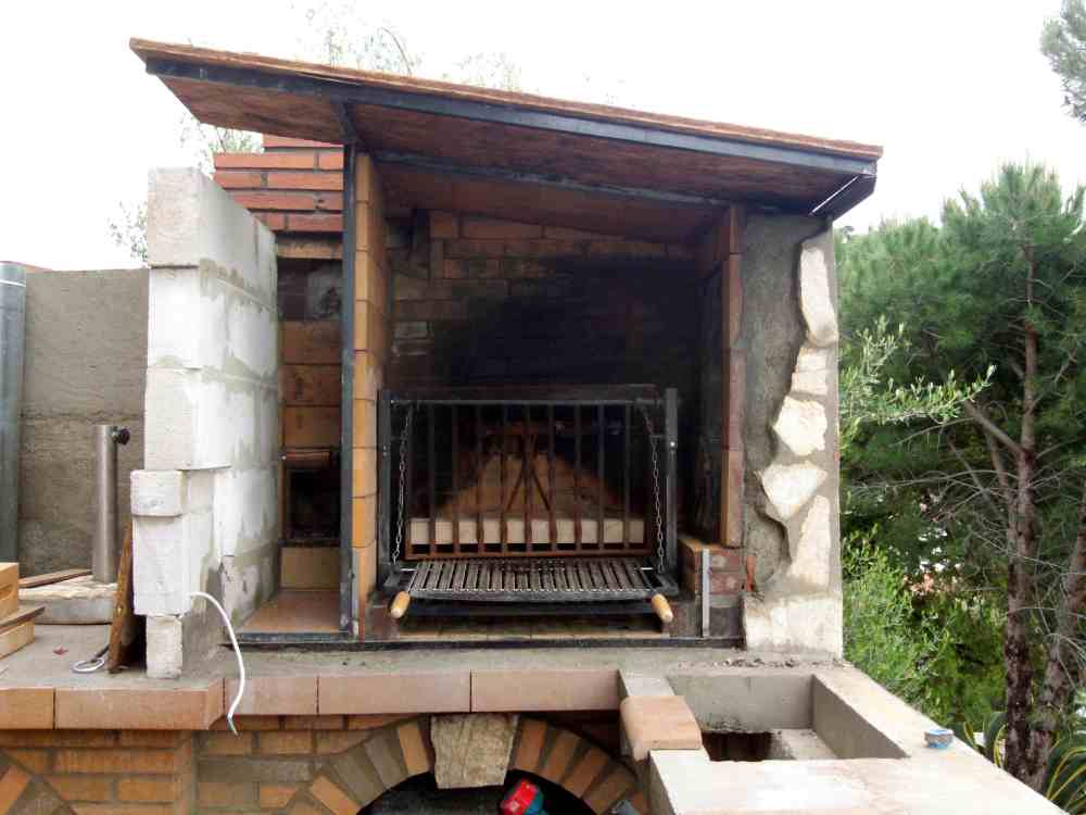

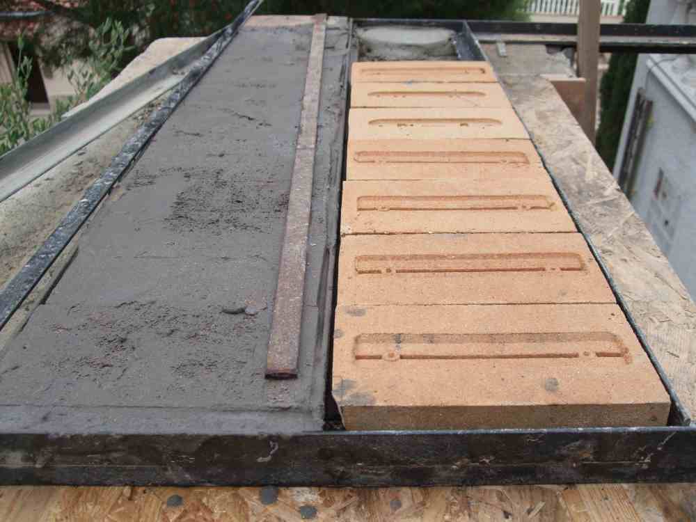

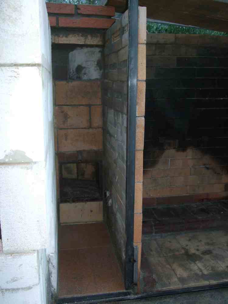

Unsere Feriengäste sind weg und ich hatte 2 Tage noch einmal ordentlich "Gas" zu geben. Das dringend notwendige Dach wird aufgebaut.

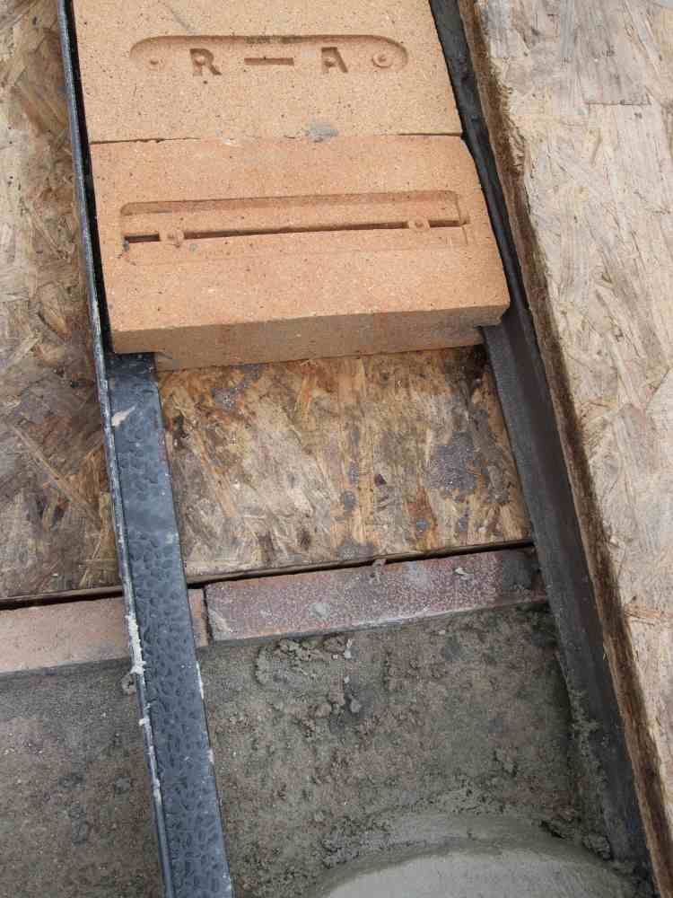

Ich habe mich entschlossen das Ganze zusätzlich auf einen Stahlrahmen zu stellen. Damit hatte ich die Möglichkeit Schamottesteine einzulegen, ohne Gefahr zu laufen, daß sie sich irgendwann selbständig machen.
Nun ist auch an die dünne Wand noch ein L Eisen gekommen. Hätte ich das mal gleich gemacht, hätte ich viel einfacher mauern können. Aber warum einfach - wenn es auch kompliziert geht. Das Dach habe ich mit L und T Eisen gemacht. Die Schamottesteine in 50mm stärke wurden an den Schmalseiten eingeschnitten und so gekürzt, daß ich oben einen Spalt hatte um die Steine mit dünnflüssigem Schamottemörtel auslaufen zu lassen. Unten liegen sie knirsch an. Im vorderen Bereich spare ich mir den Schamottestein (voraussichtlich) und klebe Keramikfliesen an den Himmel. Das Dach wird später noch einmal ca. 5 cm aufbetoniert und die Römerpfanne wird Tramontana-sicher mit einbetoniert. Die kleine Kammer, in der die Kurbel und die Antriebsmotoren für die Grillspieße sitzen ist auch fertig. Ich habe nun doch noch die Wand aus Ytong hochgezogen und unten ausgefliest. Oben kommt ein Gitter hin (Baustahlmatte) die später als Aufhängung für Gewürzsträuße oder auch mal Produkte dient, die ich räuchern will. Die kleine Kammer ist nämlich eine ausreichen große Räucherkammer für 2 Personen und wird nun als solche weiter ausgebaut. So schmal das Ding auch ist - die Kammer ist multifunktional.

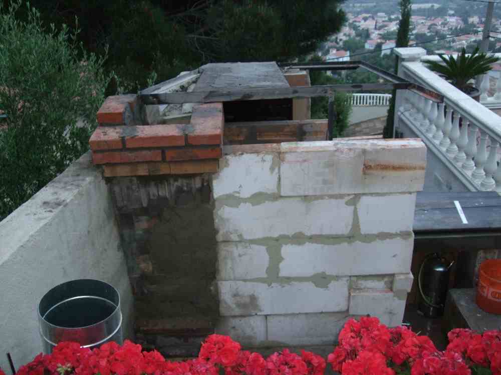

Mit dem Schornstein habe ich auch begonnen und ich werde ihn soweit aufmauern, daß der Abzug für den Grill komplett mit einem Stein ummauert ist. Später wird er dann noch höher gemauert - wenn der Ofen angeschlossen wird. Schade ich bin wieder nicht fertig geworden, weil der Baustoffhändler Samstags geschlossen hat. Finde ich schon komisch, den bauwütigen Touristen den Baumarkt am Wochenende nicht zugänglich zu machen. Anscheinend ist die Konjunktur in manchen Bereichen noch gut.
Am Montag also noch ein Tag und dann sollte der BBQ tatsächlich komplett fertig sein. Montag soll es ja auch noch einmal regnen. Heute habe ich den ganzen Vormittag in Nieselregen gearbeitet. Mit dem Effekt, daß nicht alles ganz so schlimm zugestaubt war wie normal.

Trotz Dauerregen geht es an der Baustelle weiter. Zwar langsamer als geplant...
Einen Vorteil hat das Ganze - es staubt bei weitem nicht so wie bei schönem Wetter Am Kamin ging ohne den Schirm garnichts. Die Soße lief mir gerade so aus den Fugen. Also schnell den Schirm aufgespannt und dann die Frage, die keiner beantworten kann - Warum bin ich nicht früher auf diese Idee gekommen!
Am Tag danach ist es zumindest mal trocken (bis jetzt). Der Kamin hat gehalten und das ist ja schon mal die halbe Miete.

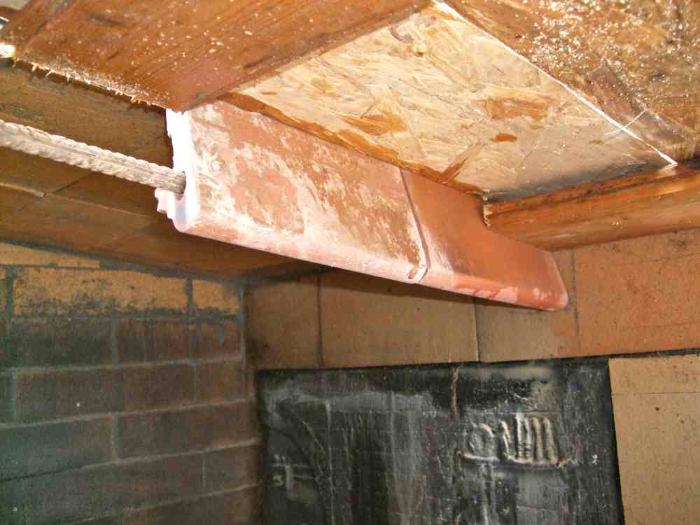

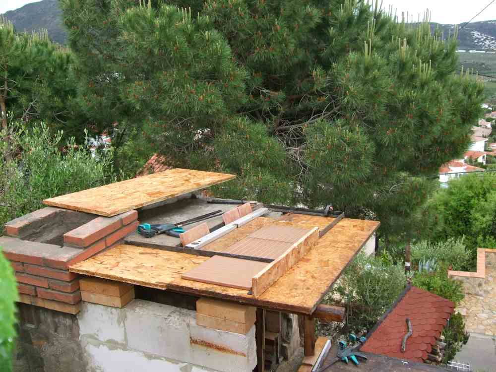

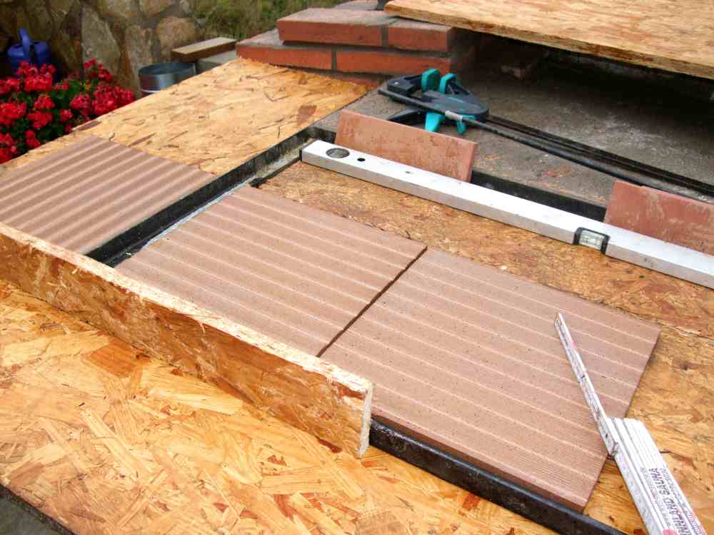

Nun bin ich dabei das restliche Dach drauf zu bauen. Ich habe da noch eine Idee bekommen, nämlich am Dach eine art Qualmsperre zu machen. Das habe ich mir überlegt, denn es gibt beim Backofen ja was ähnliches. Ich nehme ein paar Randfliesen und lasse die von oben in die Decke ragen. Dort sollte dann der Qualm hängen bleiben und nach hinten links in den Kamin abziehen. Ich bin mal gespannt ob das was hilft. Vielleicht hält es ja auch etwas Hitze für den Grillmeister zurück, damit der Job davor etwas angenehmer wird. Diese Fliesen haben vorne in der Kante ein Loch durch das ich eine stramm sitzende Eisenstange schiebe und diese dann seitlich in der Wand lagere. Oben werden die Fliesen etwas schräg eingegossen. Sitzt!
Das Dach habe ich von unten eingeschalt und ich werde die Deckenfliesen ins Dach einlegen und dann mit eingießen. So spare ich mir einen Arbeitsgang und ich hoffe, daß die Fliesen auch besser halten. Das ist mir schon wichtig, denn das Gehäuse wird ja ziemlich aufgeheizt und Spannungen bekommen. So sollte das alles halten hoffe ich.
Morgen muß noch ein Rand um die Schalung und eine Baustahlmatte rein, dann geht es ans Augießen mit Fertigbeton.
Nach 3 Tagen werde ich ausschalen und mit einem leichten Feuer den Grill zum Wochenende hin einweihen.
