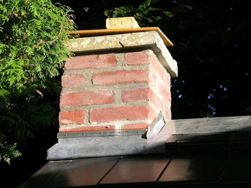

Diese Woch standen weitere Dacharbeiten sowie der Weiterbau des Kamins auf dem Programm. Der Kamin bekam noch einmal drei Reihen Backsteine und einen Abschluß aus Naturstein.
Jetzt fehlt nur noch eine anständige Abdeckung!
Eigendlich wollte ich eine Abdeckung in Form eines kleinen Häuschens aufmauern aber ich bin mir da noch nicht ganz sicher ob das nicht zu viel des Guten ist.
Was meint ihr zu der Idee oder habt ihr vielleicht eine ganz Andere?

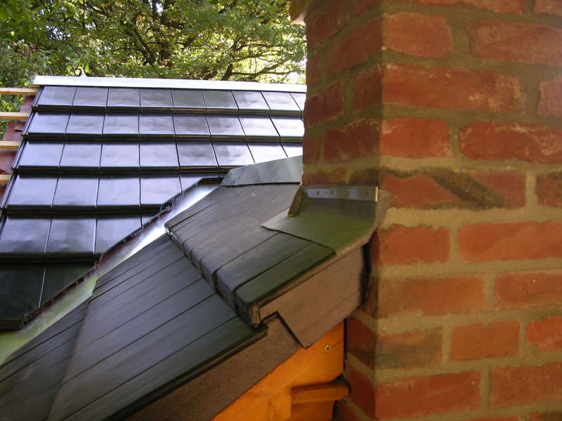

Nachdem der Kamin fertig war habe ich das Dach rund herum fertig gemacht. Gut das ich noch ausreichend Dachblei in der Werkstatt liegen hatte. Die Dichtigkeit ist durch eine hinterspritzte Dichtmasse und dem Andübeln diverser Aluleisten, gewährleistet.
Richtig aufwendig und sehr viel Arbeit machte das zurechtschneiden der Dachziegel im Bereich der Kehlbleche. Hier habe ich auch die Schnittkannten mit schwarzer Farbe angelichen.

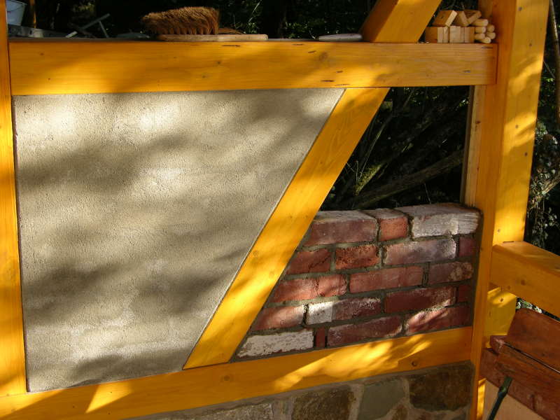

Gestern habe ich dann noch die Zeit genutzt und begonnen ein weiteres Fach auszumauern. In den angehängten Bildern sieht man gut die Vorgehensweise mit Holzleiste, Quellband und Mauersteineinschnitt.

Auf den Bildern sieht man, dass ein fertiges Fach innen verputzt ist - willst Du die alle verputzen?
Da sieht man ja diese wunderschönen Steine nicht mehr!
Ein Häuschen auf dem Kamin als Abschluß finde ich persönlich übertrieben - ich würde eher was Einfaches (z.B. ein "Halbrohr" quer oben drauf) machen.
Aber das ist natürlich, wie immer, Geschmackssache.

So ein kleines gemauertes Dächlein auf dem Schornstein kann ich mir auch gut vorstellen. Grins, nun hast Du schon 2 Meinungen.
ja ein Teil des Fachwerks wird verputzt weil wir nicht möchten das das kleine Häuschen so erdrückend und dunkel wirkt.
Außen bleiben aber Teile des Fachwerks unverputzt, deshalb habe ich auch die schönere Seite der Steine nach außen vermauert.
