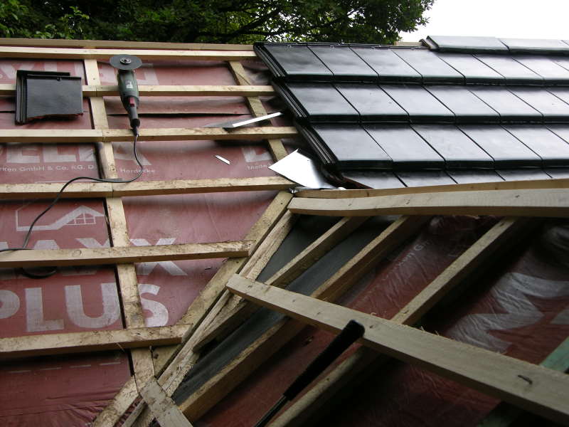

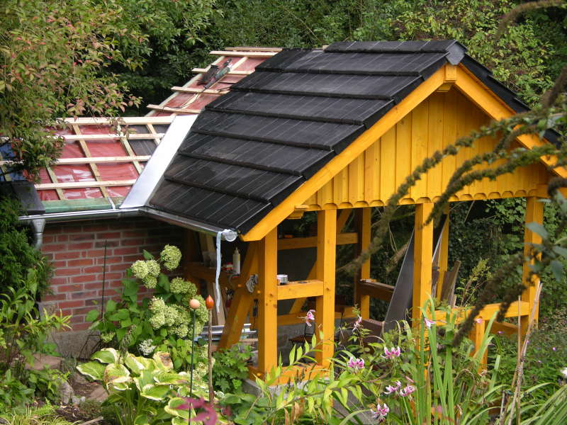

Heute mal ein kleines Update über die zuletzt erfolgten Arbeiten.
Unser Ziel ist es ja das Backhaus auf jedenfall noch vor dem Winter von oben fertig zu bekommen. Deshalb legen wir im Moment alle Kraft auf die Dach und Spenglerarbeiten.
Bisher habe ich immer Kunststoffdachrinnen verwendet aber für das Backhaus sollte es schon etwas "Besseres" sein.
Um etwas Kontrast in den Aufbau zu bekommen, haben wir uns Material aus Titanzink besorgt, wobei ich nicht wusste worauf ich mich da einlasse denn Weichlöten konnte ich bis dato noch nicht!
Nunja, ich habe es trotzdem geschafft und so fanden Kehlbleche und Dachrinnen ihren Platz.
Zwar erst nur auf der linken Seite aber später kommt auf der rechten Seite auch noch eine Dachentwässerung.
Eine weitere Herausforderung sind unsere Dachziegel. Vor zwei Jahren günstig in der Bucht geschossen, seitdem ein- und zweimal umgelagert und nun entgültig verlegt, bilden sie ein schönes Äußeres auf dem Hauptdach. In den nächsten Tagen folgt dann noch der SBO wobei uns noch diverse Ziegel fehlen, vor allem Firstziegel und Halbe.
Auch fertig wurde unsere Ascheschublade, die nun farblich angepasst die Brandreste aufnimmt.
Da wir ja unsere Zuluft über das leicht geöffnete Aschefach beziehen, bemerkte ich gestern beim erneuten Anfeuern ein irres Phänomen.
Die Kohlereste vom Vortag entzündeten sich in der Schublade und im Aschefach entbrannte eine über 700Grad heisses Inferno das den Ofen zusätzlich auf Temperatur brachte!

Re: Unser Backhausprojekt
Hallo Clarissa,
auch wenn ich mich wiederhole, eure Baustell ist ein tolles Objekt! Ihr
macht das Klasse und ist eigentlich nicht zu toppen.
Eine Frage zu den Dachpfannen habe ich, warum sind die nicht um eine
hälfte versetzt? Ich habe ähnliche Pfannen, doch die sind um die halbe
Pfannenbreite zu versetzen. Leider habe ich jedoch nicht diese teuren
Randpfannen, das war mir zu teuer.
Hallo Clarissa,
das Problem mit der Überhitzung im Aschenkasten ist mir bekannt. Ich achte darauf, daß das Holz vollständig verbrannt ist und somit Kohlenreste nur Asche sind. Das braucht Zeit , die man sich nicht immer nimmt. Bei nur Asche erfolgt so schnell keine Überhitzung.
Hallo Larissa,
es gibt spezielles Lot für Titanbleche , das ist aber demensprechent teuer. Man könnte sie auch kleben mit einem speziellen Haftkleber . Du kannst heute auch schon Edelstahlrohre kleben.
Hallo Ottis Eicher!Ottis Eicher hat geschrieben:Hallo Clarissa,
Die Dachpfannen habe ich vor etwa 2 Jahren günstig über E**y von einem Häuslebauer bekommen.
Leider waren keine halbe Ziegel dabei sondern nur Flächenziegel, kurze Ortgänge, sogenannte Doppelwulstziegel und ein paar Firstziegel.
Bei versetzter Verlegung hätten wir halbe Ziegel und ganze Ortgänge benötigt.
Diese Ziegel können aber so wie wir und halt versetzt verlegt werden.
Die fehlenden Firstziegel müssen wir nun nachkaufen und die kosten schon mehr wie alle Bisherigen zusammen.
lG Clarissa

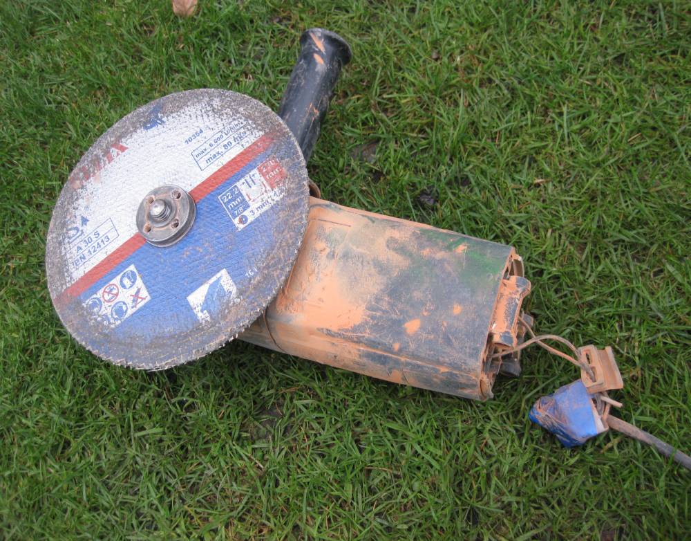

Hallo Clarissa,
sieht echt von mal zu mal immer schöner aus, echt genial!!!
Wo hast Du denn den Schutz von der Flex gelassen?
Wer braucht den schon einen Schutz für den Flex?...Farmer3s hat geschrieben:Hallo Clarissa,
sieht echt von mal zu mal immer schöner aus, echt genial!!!![]()
Wo hast Du denn den Schutz von der Flex gelassen?![]()
@Clarissa,
Wau, ich ziehe immer wieder den Hut vor euch beiden
Da wird mancher Handwerker "blass"
Gartensummse
Naja, der war so schön rot lackiert und deshalb wollte ich net das er Kratzer abbekommt!Farmer3s hat geschrieben:Hallo Clarissa,
