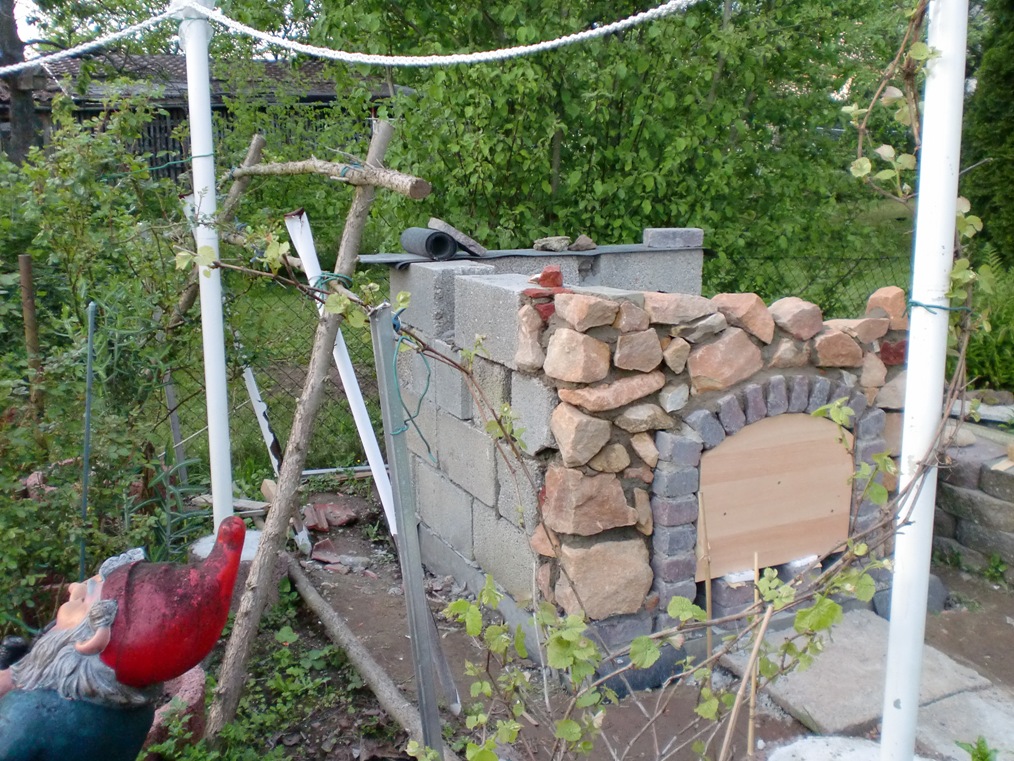

petrus hat es gut gemeint und mich arbeiten lassen. :dafuer:
und selbst gatin hat mich gelobt :)

Ich sehe da diese Rolle Teerpappe. Sollte man eine Schicht davon zwischen Fundament und Sockel machen? Mit Hohlblocksteinen läßt es sich bestimmt gut mauern :gut:.

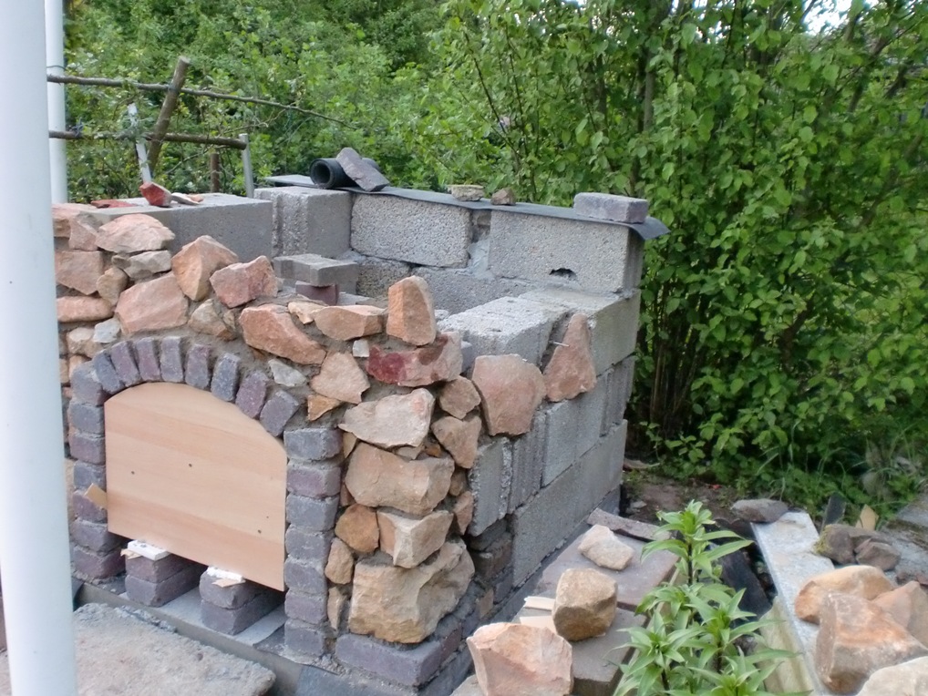

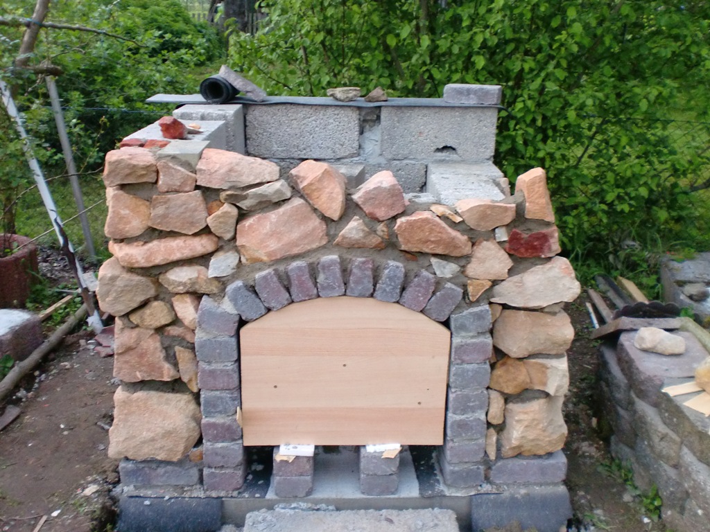

Servus... das sieht GUT aus....
:respekt: :respekt:
was hast du für Steine für den Bogen genommen ? BEtonsteine ? die sehen relativ gleichmäßig aus ..?

der bogen ist aus betonsteine
so rustikal gerumpelt 240x115x72

die teermatte soll aufsteigende feuchtigkeit
verhindern. die brauchen wir gar nicht.
ich denke die 5euro sind sinnvoll.

Hmmm, daran habe ich nicht gedacht. Bei meiner dünnen Mauer - könnte die nicht kippen, wenn kein Verbund mit dem Fundament durch die Isolierschicht (Dachpappe) gegeben ist?
Ooooooch meine Mauer spätzünder - weiß ich momentan gar nicht, was die macht :dog: . Ich bin doch immer einige Tage in Wolfsburg und kann nur von Freitag Nachmittag/Abend - Montag oder Dienstag was daran machen. Wenn ich dann zwei Reihen Steine übereinander gesetzt habe lasse ich das lieber erstmal aushärten, nicht daß mir der ganze Kram zur Seite wegkippt. Ein Nachbar baut gerade einige Dörfer weiter ein altes Haus um, da bekomme ich wohl alte Ziegel her. Damit will ich einen oder zwei Bögen unter den späteren Backofen mauern. Langsam ernährt sich das Eichhörnchen...
