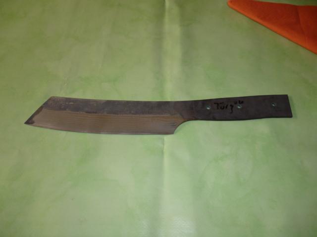

Hallo Leute,
gestern wurden ca. 15 Klingen gehärtet und angelassen immer in verschiedenen
Gruppen. Diese Gruppen hatten verschiedene Materialarten und somit sind
die Temperaturen anders. Nicht alle Klingen waren von Ihm, ich gleube er hatte
5 eigene, der Rest war von anderen Erbauern. Zum Teil wurde in Trockeneis
abgeschreckt, oder in Rapsöl das 30 Grad hatte. Falls jemand was zum härten
und anlassen hat der ist mit 15 Euro pro Stück dabei. Man sollte nur die Angaben
zu den Temperaturen kennen, er hat aber auch viele Infos dazu. Seine Ausrüstung ist
klasse, der Ofen ist schon der Hammer, PC gesteuert und bei 1065 Grad war es
schon recht warm davor.
Hier nun das Bild zum Baustand des Küchenmesseres.
Man kann schon die Lagen des Damastes erkennen und die Schneidleiste.
Damaststahl 20130223.JPG (47.87 KiB) 556 mal betrachtet
Sobald es neues gibt werde ich berichten.
