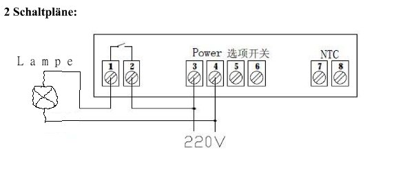

Hallo Chris
Ich baue mir gerade eine Gärbox. Habe das selbe Steuergerät wie du.Kannst du mir mit der Elektrik behilflich sein.Auf Nummer 7+8 ist der Fühler angeschlossen.Wo kommt 230V und wo die Lampe hin.Gibt es einen Ein-Aus Schalter?Gibt es eine Erdung?Danke im voraus.
Gruß Manfred

Re: Zugeschaut und mitgebaut - Eine Gärbox für Teig
Hallo Manfred,
Manfred hat geschrieben:Wo kommt 230V und wo die Lampe hin.Gibt es einen Ein-Aus Schalter?Gibt es eine Erdung?Danke im voraus.
-Die 230 V kommen an die Power-Klemmen (3 und 4)
-Eine Erdung ist nicht vorgesehen (Kunststoffgehäuse)
-Der Ein-Ausschalter ist auf der Vorderseite ("RST")
-Die Lampe kommt DA hin:

Danke Diavolo
Werde das so machen.

Hallo Diavolo
Die Gärbox funktioniert :danke: Die Feuerwehr ist auch schon wieder weg :muah: :muah:
