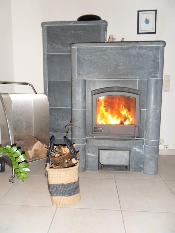

Es ist so ein Shitwetter, daß ich mir den Kamin angemacht habe. Da ich meinen Holzschober komplett verbrennen will komme ich jetzt zu relativ jungem Holz und verbrenne gerade Eukalyptus und Zypresse.
Das Zypressenholz kann man nicht mit dem Beil spalten (genausowenig wie Eukalyptus). Also habe ich das Stück durchgesägt und zutage kommt eine sehr schöne Maserung ohne jeglichen Riss. Getrocknet für ca. 14 Monate. Schau mal hier

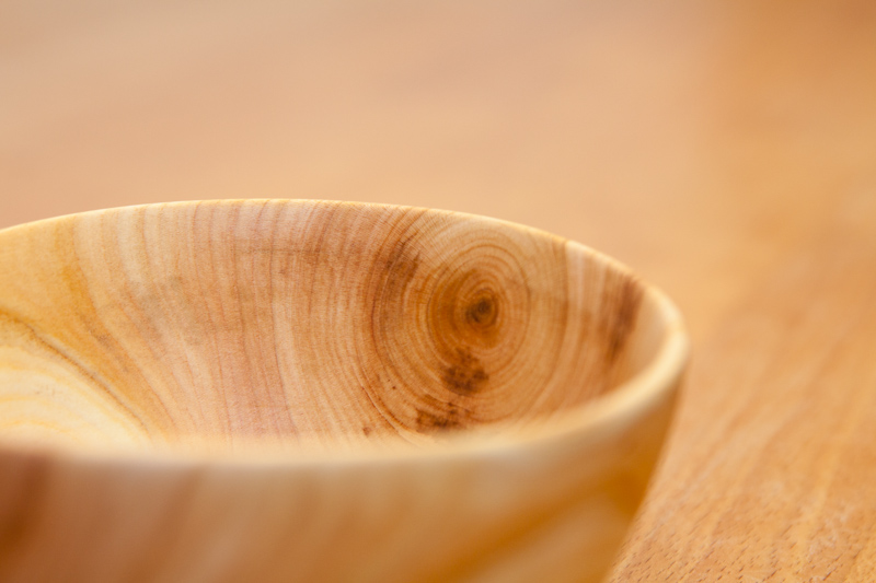

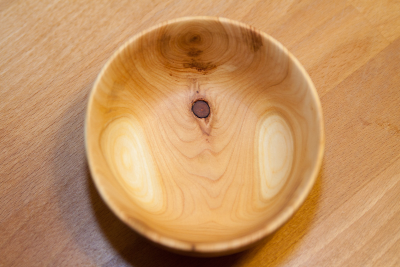

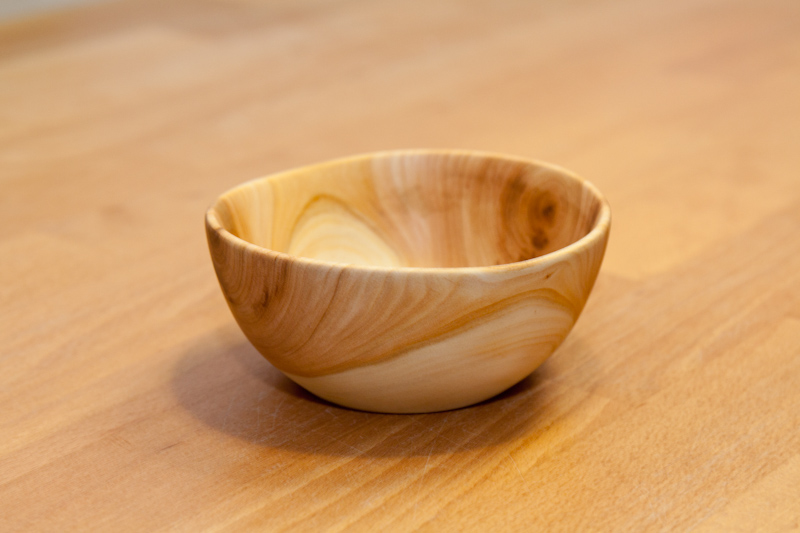

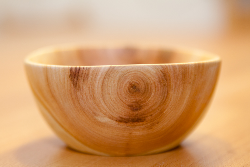

Beim Trocknen hat es die Form verzogen, so dass der Rand nicht mehr gleichmäßig ist und die Schale von oben oval aussieht. Ich finde das hat seinen eigenen Reiz, es wirkt organisch und damit lebendig. Im inneren ist ein Ast, der da eigentlich nicht hingehört, weiterhin sind Spuren der Bearbeitung noch zu sehen. Für den ersten Versuch hinnehmbar, denke ich. Endbehandlung erfolgte mit Leinölfirnis und einer Carnauba-Bienenwachs-Mischung.
Die nächste Schale ist schon wieder in Produktion. Diesmal gibt es eine Naturrandschale.

Hallo Exe,
deine Holzschale sieht sehr gut aus.
Wie zeitaufwendig ist denn die Herrstellung einer solchen Schale ?
LG Bernd
LG Bernd
exe
Re: Drechseln
Mit zersägen des Stamms und Endbehandlung stecken da wohl schon so 4 Stunden drin. Wobei ich bemerkt habe, dass ich bei der zweiten Schale schon vieeeel schneller bin. Man lernt einfach wie man das Werkzeug richtig hält, das führt zu weniger Nacharbeit und so weiter.
