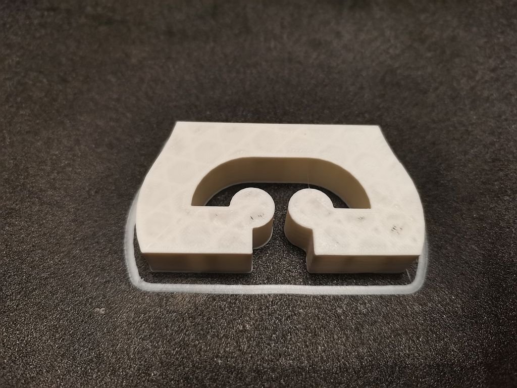

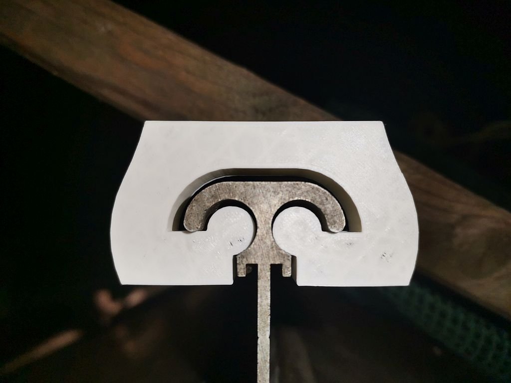

Ich möchte mir für kommendes Jahr am First meines Gewächshauses eine Vorrichtung schaffen um dort ein Schattiergewebe zu "betreiben". Heißt, dort soll eine Aufnahme installiert werden, die einen Überwurf oder ein Aufrollen des Gewebes ermöglicht. Somit kann man bei starker Sonneneinstrahlung die Schattierung aktivieren und bei trübem Wetter wieder deaktivieren. Da das GWH mittlerweile halbseitig von unserem Walnussbaum überwachsen ist, soll somit das Gewebe im Herbst auch Schutz vor herabfallenden Walnüssen bieten.
Zur Aufnahme der Vorrichtung am First habe ich mir im "Schnelldruck" testweise einen Prototypen gedruckt um festzustellen, ob das konstruierte Bauteil passt.
Ich werde es noch ein wenig umkonstruieren, so, dass es sich unten beidseitig gegen den Mittelsteg des Firstprofils abstützt. Den Aufsatz zur Aufnahme der Roll-, bzw. Lagerachse werde ich als getrenntes Bauteil drucken, bzw. aus einem anderen Material fertigen.

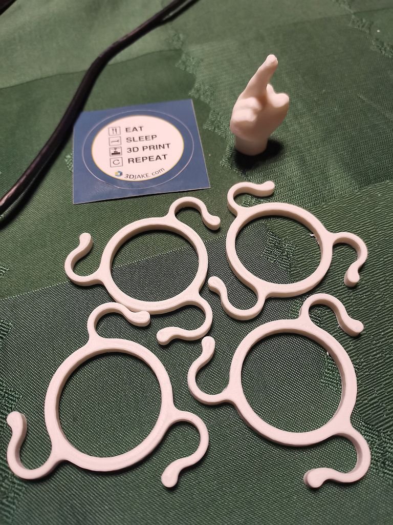

Und dann habe ich mir noch ein paar Pflanzstabhalter konstruiert und gedruckt.

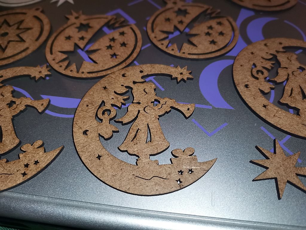

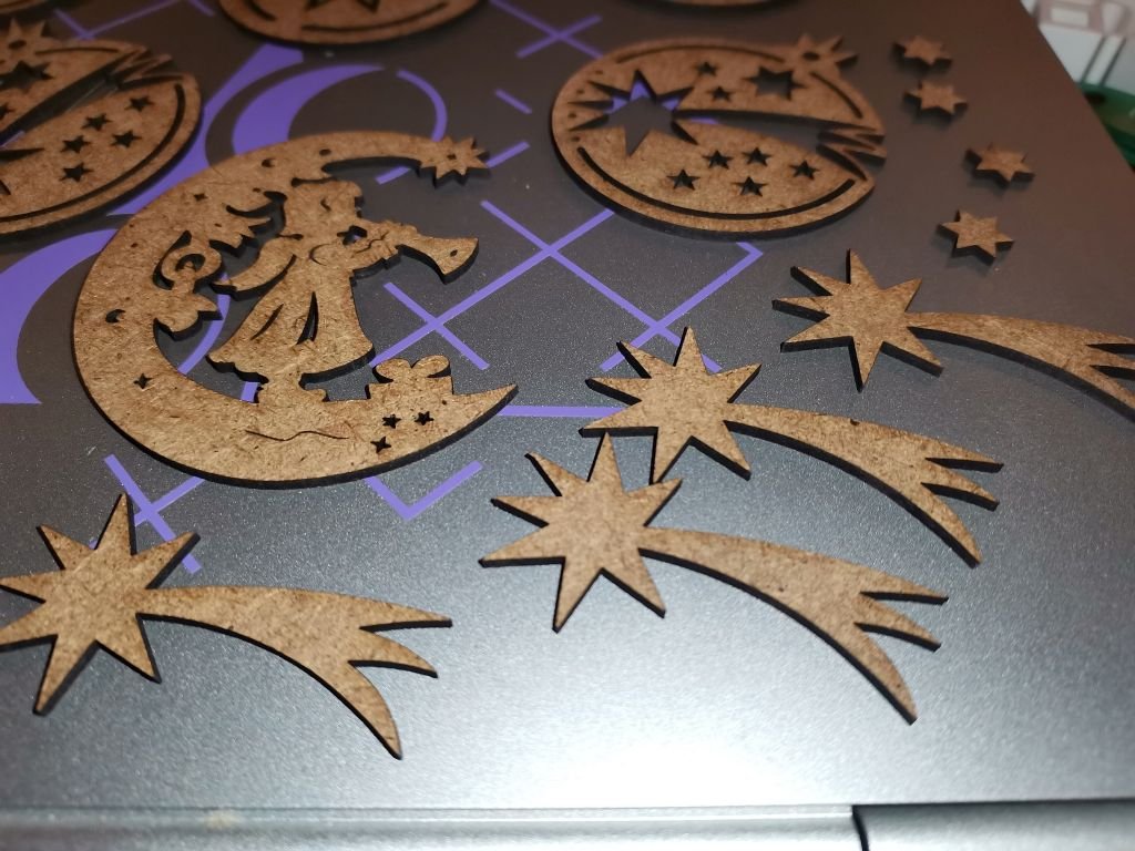

Neues von der Laserfront!

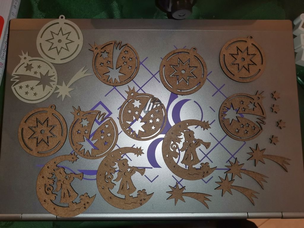

Habe mal ein wenig rumgebastelt und mit 2 mm Abfallholz (MDF) mit Christbaumschmuck begonnen.
Geht ratz fatz in einem Schnitt.
Selbst die ausgeschnittenen Teile kann man noch als Deko verwenden.
Bei dicker und dünner Pappe funtioniert es ebenfalls einwandfrei.

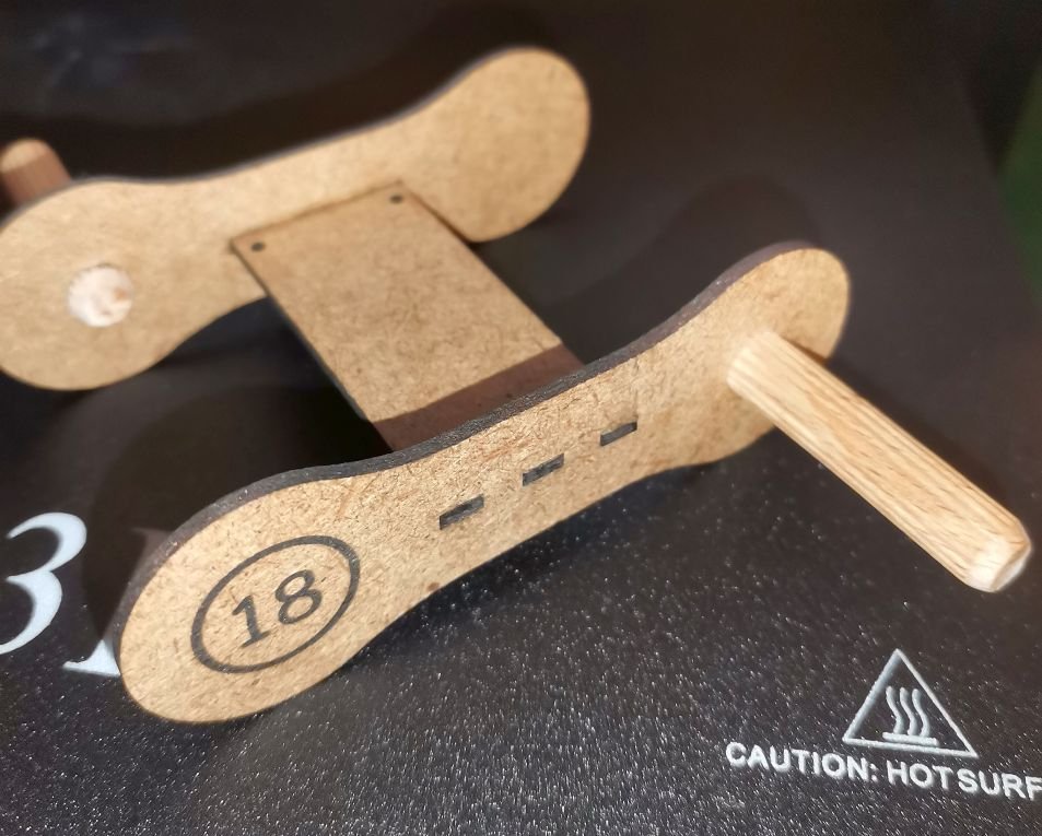

Wickelvorrichtung für Zündkabel für "Kanal 18" (Ready for New Year's Eve)

Chic! Bei dem dünnen Materuial sind auch die Kanten nicht ganz so schwarz.
Und wie lange dauert es bis so ein runder Baumanhänger programmiert ist?

Novum64 hat geschrieben: Sa 15. Okt 2022, 08:45 Chic! Bei dem dünnen Materuial sind auch die Kanten nicht ganz so schwarz.
Das geht relativ fix. Entweder man lädt sich aus den zahlreichen Platformen kostenlose Cut-Dateien runter, oder vektorisiert aus Bilddateien entsprechende files.
Mit Adobe Illustrator lässt sich das sehr leicht und schnell bewerkstelligen. Ich speichere das dann als dxf-Datei, bearbeite es in AutoCad nach und transferiere es über Lightburn an den Laser.
Das Vektorisieren einer Bilddatei dauert Sekunden, das Nachbearbeiten ist auch in ein paar Minuten erledigt und für das Schneiden des filigranen Baumschmuck (Engel mit Trompete) benötigt der Laser ca. 1,5 Minuten.
