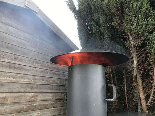

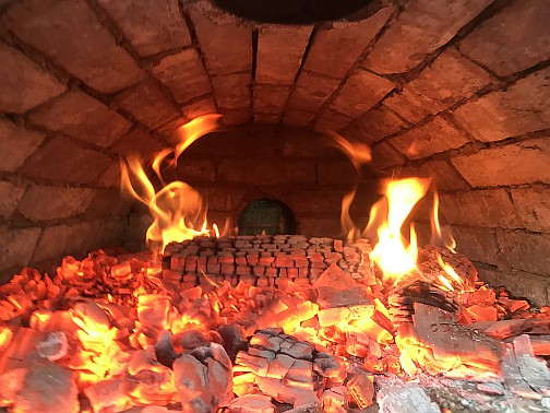

Kürzlich war mal wieder Backtag. Da habe ich - wie von Hochrheinbahner empfohlen - etwas mehr Holz reingelegt (ca. 20 Scheite 2jähriges Buchenholz 30cm). Zunächst habe ich ein kleines Feuer gemacht, dann das Feuer und die Glut nach hinten geschoben und dann den Backofen gut mit Holz aufgefült... die Flammen sind zum Kamin rausgeschossen, die Türe hat schon sichtbare "Anlauf-Farben" gezeigt... während dem Heizen habe ich das Thermometer weggelassen. Die Steine waren wieder hell.
Nachdem das Holz runtergebrannt ist, habe ich die Glut nach hinten geschoben und den Ofen mit einem nassen Kokusbesen ausgewischt (sehr viel Wasser)... das hat gut gezischt... mit dem Infratot-Thermometer habe ich dann >550°C gemessen... sowohl Boden als auch Kuppel. Thermometer ging nur bis 550°C... vielleicht war es auch deutlich mehr. Abzug und Frischluft-Zufuhr habe ich offen gelassen. Nach einer Stunde habe ich das Analog-Thermometer reingesteckt und dann bei 350°C wieder die Dinnede reingeschoben. Das ging in der Tat deutlich schneller als bei den ersten Backversuchen. Das Ergebnis war sehr zufriedenstellend - extrem knusprig und lecker!
Danach habe ich die restliche Glut bzw. die Asche rausgenommen und die Backfläche nochmals mit dem Kokusbesen mit viel Wasser geputzt. Frischluft und Abzug habe ich geschlossen. Dann nach mehr als Stunde war das Analog-Thermometer bei 220°C. Dann habe ich wieder ein Brot reingeschoben. Dieses ist auch viel schneller gegangen und ich hatte noch Glück, denn es war schon fast etwas zu cross... Aber auch sehr lecker.
Über Nach habe ich die Frischluft- und Abluftklappe zugelassen... Am nächstne Morgen waren es immer noch um 100°C und am Abend noch 50°C... und das bei Aussentemperaturen um den Gefrierpunkt...
Später habe ich den Ofen nochmals genauer inspiziert... mir ist nichts aufgefallen, dass der Lehm abgebröselt wäre oder die Ziegel Risse bekommen haben. Die Schamottsteine liegen weiterhin schön eben, daher sehe ich zum jetzigen Zeitpunkt keine Probleme mit dem Porenbeton untendrunter.
Ich glaube ich muss den Ofen weiterhin noch besser kennenlernen...

mich wundert es ein wenig, dass Dein Schornstein und die Abdeckung keine Farben von der Hitze angenommen haben.
Ist das Edelstahl? Doppelwandig? Woher hast Du die riesige Abdeckung? Die finde ich genial, da dort so schnell kein Regenwasser rein kommt.

Hallo Brötchen ,
das ist bei mir auch so , wenn ich richtig einheize kommen die Flammen auch oben zu Kamin raus, ich habe oben eine alte Kaminabdeckung
drauf, da geht die Gut auch gerne oben weg, ist aber nur am Anfang beim einheizen. Ich habe oben eine Klappe ähnlich wie bei einem
LKW oben am Auspuff, die schließt durch ihr eigenes Gewicht , wenn zuviel Glut rauskommt mache ich sie einfach etwas zu.
Das mit dem Einheizen ist schon richtig so, da geht die Temperatur gerne so ab 800 Grad , weil ja Feuer im SBO ist, eher noch höher.
