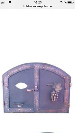

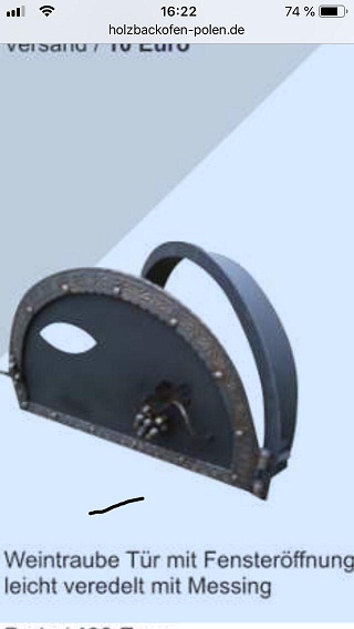

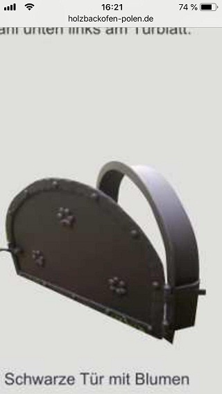

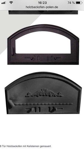

Hallo, ich habe noch kein Tür da, weil ich mich noch nicht entscheiden konnte, zwecks Größe und Material.
Habe aber schon einige in der engeren Auswahl. Hänge mal Bilder an.
Den Ascheschacht wollte ich davor bauen, da ich Befürchtungen habe,zwecks Wärmeverlust und falsch Luft ziehen.
Die Luftzufuhr will ich eigentlich über die Tür regeln.
Wie bekommst du deine Ascheschacht dicht,zwecks Wärmeverlust und falscher Luft ziehen?
Zu der Ofengröße : Der Backraum ist 92 cm breit ( + 11,4 cm rechts und 11,4 cm links Schamottbogen / Dämmung rechts ,links 30cm + 2 x 10 cm Klinker rechts und links ergibt ungefähr 165cm )
Backraumlänge ( 127 cm + 2 x 11,4 cm Schamottbogen + 15 cm Dämmung hinten und 3 cm Dämmung vorn + 10 cm Klinker vorn und 10 cm hinten ergibt
ungefähr 188 cm).
Hoffe habe nichts vergessen,berichtigt mich bitte , wenn etwas fehlt !
Grüsse Daniel

Kann mir nochmal jemand weiterhelfen,zwecks Stahlofentür,oder doch lieber gusseiserne Tür?
Wie bekommt man den Ascheschacht dicht,wenn er im inneren des Backofens ist?
Zwecks falscher Luft ziehen und Wärmeverlust?
Grüße Daniel

Re: Projektvorstellung Steinbackofen im Geiseltal
Hallo Daniel
Du stehst vor dem gleichen Problem wie ich, mit dem Ascheschacht.
Meine Planung ist die das ich in den Boden eine Öffnung schneide und dann einen Schamottestein genau anpasse.
In den Schamottestein will ich dann einen Metallbügel einarbeiten zum raus heben. Dadurch wird es nicht viel Wärmeverlust geben und Nebenzug versuche ich durch den Aschekasten einigermaßen zu vermeiden.
Bei der Tür sehe ich es eher so das was gefällt wird genommen und was die Chefin an Kohle locker macht.
Deine Türen habe ich auch im Netz gesehen, bin da auch noch hin und her gerissen.
In dem Jahr seit ich Plane habe ich so viele verschiedene Türen gesehen, vom Holzbrett was immer nass gemacht wird bis zur doppelten Stahltür die 4 teillig ist so das man je nach Wunsch die Pizzaklappe öffnen kann oder die 2 Türen für Brot und wenn das Schwein oder Schwiegermutter rein soll die ganz große Tür.
Aber da habe ich noch Zeit da ich seit August Baustopp hab.
Gruß Rene
