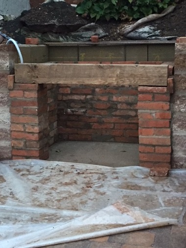

es kann weiter gehen ......
hab heute den Zwischenbalken abgeholt. Es handelt sich laut Vorbesitzer um ein etwa 100 jährigern Dachbalken.
Wenn's nicht so wäre auch egal, er hat nichts gekostet !!

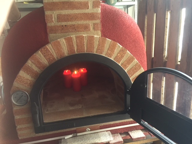

Heute hab ich mal drei Kerzen angezündet um den Ofen anzuwärmen und gleichzeitig etwas über sein Temperaturverhalten kennen zulernen.

Hallo Feuermacher,
einen schönen Öfen hast du da.
Ich möchte dir nicht die Freude auf's Wochenende mit Pizza backen nehmen,
aber unterschätze nicht die Feuchtigkeit die noch in dem Ofen ist.
Gib im Zeit zum Trocknen, da ich einen Ähnlichen Ofen habe spreche ich aus Erfahrung.
Nodda ! Gruß Rolf

Hallo Bienenrolli,
ich heize den Ofen jetzt seit 2 Tagen mit 5 Kerzen und habe im Schnitt etwa 60° im Backraum.
Morgen sollte laut Einweisung vom Händler ein Feuer mit etwa 150° für etwa 2 Std brennen und danach, so habe ich es jedenfalls verstanden, kann die Temp schrittweise erhöht werden.
Ich wollte so gegen 08:00 h anheizen, dann die 2 Stunden brennen und am Nachmittag auf 400 hoch heizen.
Hoffe mal daß ich nichts verkehrt mache.

Re: es geht endlich los .... !
Beitrag von Bienenrolli »
Wenn der Händler das sagt, wird es hoffentlich stimmen.
Ich habe lange getrocknet, beim ersten etwas größerem Feuer, gab's einen Knall
und ein Riss war drin.
War jetzt nicht so schlimm, aber ärgerlich.
Nodda ! Gruß Rolf

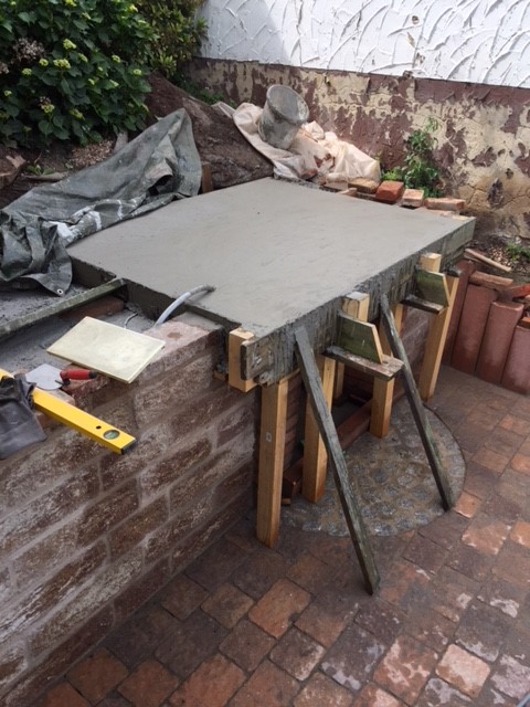

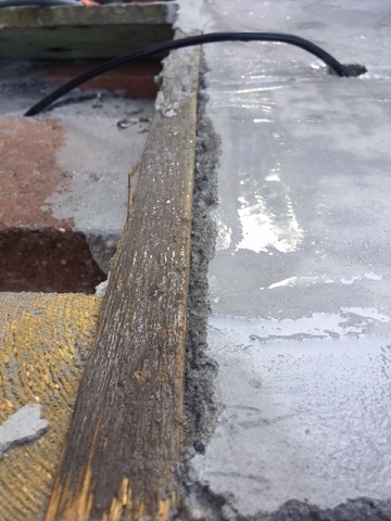

so,
es geht endlich weiter. Heute konnte die Zwischenplatte gegossen werden. Rund 0,4 m³ konnten in 2 Std. eingebaut werden.
Da ich einen Fertigofen habe wird das warten nachdem aufsetzen des Ofens in ca. 3 Wochen vorbei sein.
Feuermacher
Beitrag von Feuermacher »
ein neuer Versuch mit den Bildern
fertige Platte.JPG (128.57 KiB) 9894 mal betrachtet
nach 2 Tagen hatte ich diese abplatzer an der Schalung. Was hab ich da verkehrt gemacht?
