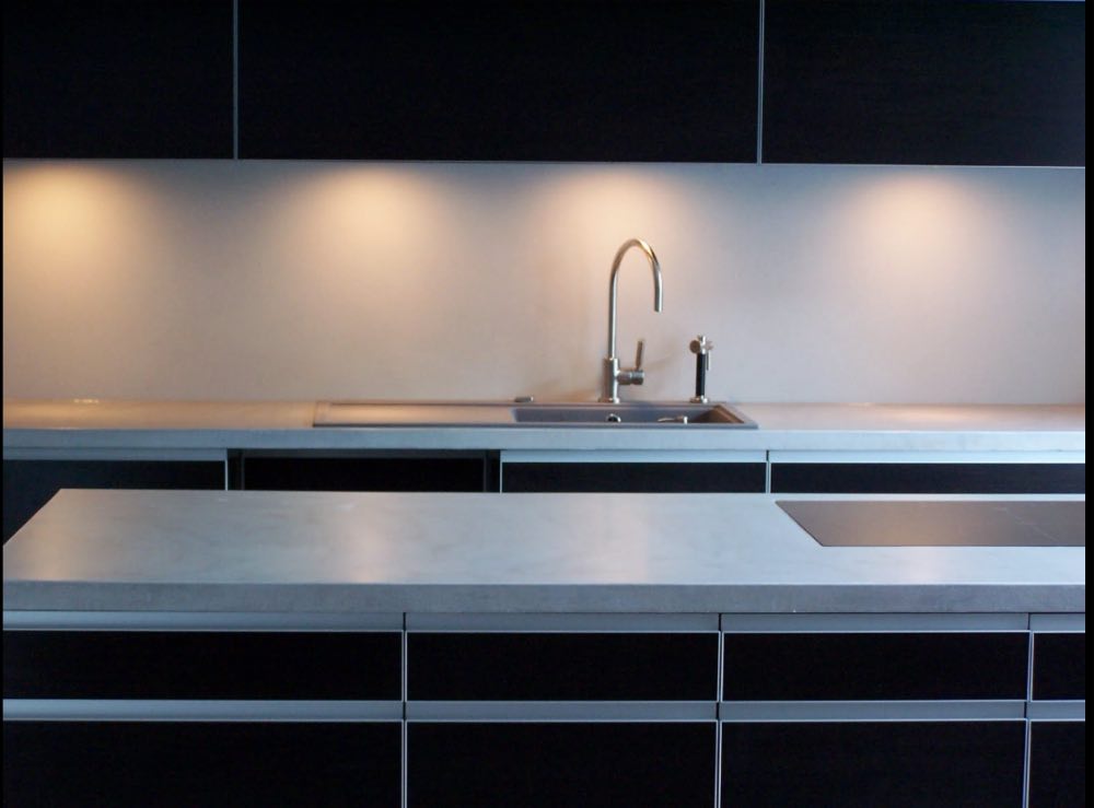

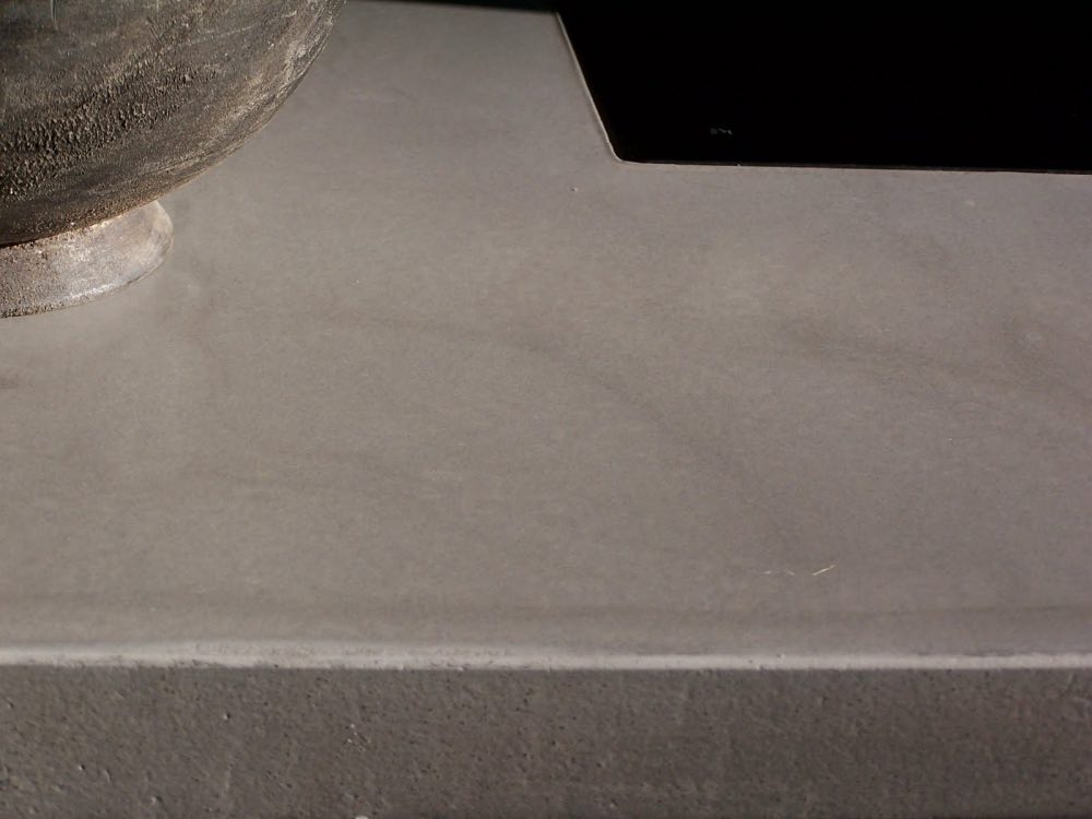

richdisch
aber ich hätte noch was... geschliffenen Beton. In Designerküchen gerade unheimlich belieb.

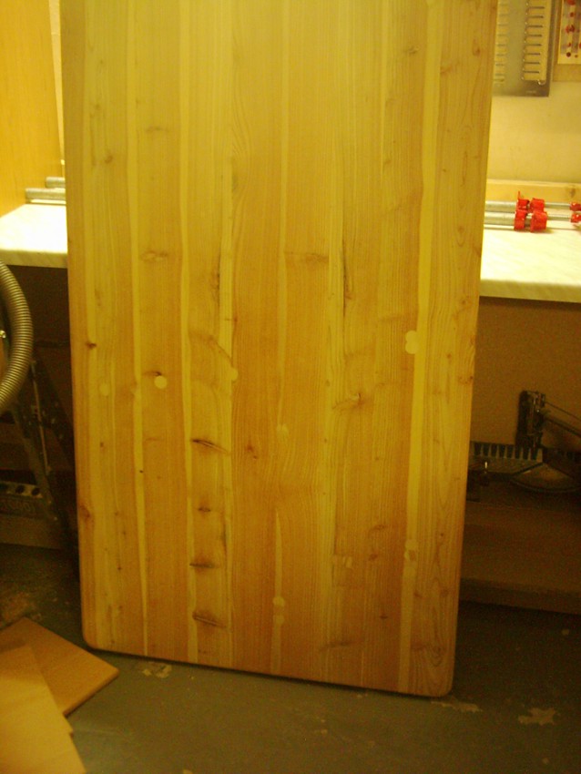

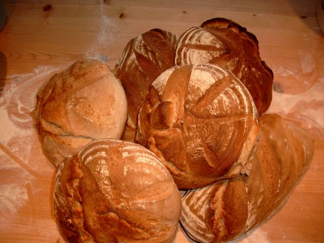

Habe in meinem Backhaus eine große Platte aus Fi/Ta....in der Tischlerwerkstatt habe ich das Holz in Streifen geschnitten und wieder verleimt.
Sollte die Platte unansehnlich werden dann kann ich sie abschleifen und mit Olivenöl abreiben wie ich es auch vor dem ersten Gebrauch gemacht habe.
Holz fühlt sich warm an und ist es gegenüber Stein besser. Der Teig kühlt nicht aus und man wunderbar daran arbeiten.
Hier auch ein Bild....am oberen Rand kann man die Platte sehr gut erkennen.

Klaus, so ist es. Ich habe mir für die Küche einen großen Küchentisch aus Lärche gebaut. Die Platte auch aus einzelnen Bohlen, dann Olivenöl einmassiert. Steht jetzt schon fast 10 Jahre.
