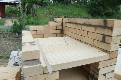

Bei dem Ofen, den ich weiter oben verlinkt hatte, sind die Platten auch etwa 6 cm dick. Bei 70 cm Breite. Etwa 1:10 wie dort ist bestimmt ein vernünftiges Verhältnis.
Bei den Platten musst Du auf jeden Fall die Wärmedehnung beachten. Sie erwärmen sich schneller als der Rest. Also seitlich viel Spiel lassen und am besten nur lose einlegen, dann kannst Du sie ja auch einfach austauschen bzw. nochmal schmaler machen, falls es klemmt.
Grüße,
Grüße,
Domi
Re: Domis Backofenprojekt
Danke Ovi,
ich hatte vor, bei 60cm Innenbreite, eine Lage der Steine nicht längs zu legen sondern quer und darauf die Platten lose zu legen. Dann haben die Platten 5 cm Auflage auf beiden Seiten. Die Steine drüber und das Gewölbe sollten als Gewicht reichen um die Platten mit Spanferkel oder Brot zu halten.
Wenn ich die Platten auf 59cm schneide, reicht 1 cm zur Ausdehnung??
Bei dem Ofen in der Rhön sind es eher 2 cm. Man hat fast Angst, dass die Platten auf einer Seite abrutschen.
Ich würde auch erst Mal mit 1 cm starten, schmaler machen kannst Du ja immer noch.
Grüße,
Grüße,
Domi

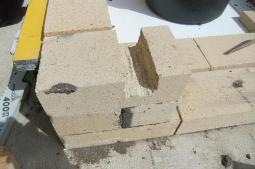

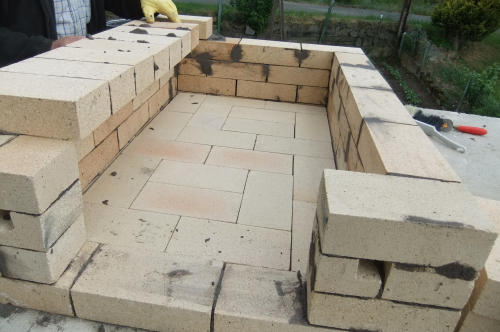

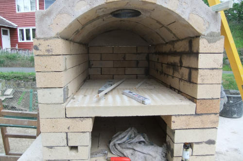

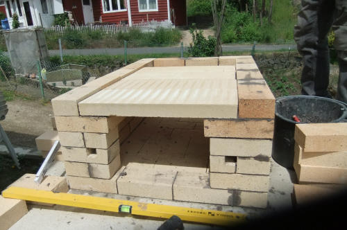

So, heute wurde gemauert, wie ihr auf den Bildern sehen könnt, ist der Ofen auch soweit fertig gemauert. Vor dem Ofen werden dann nur noch die Türen in Feldbrandsteine eingemauert. Ich habe zwei zwangsbelüftungen in die Steine vorne neben der Tür geschnitten um dann dort über je ein 30er Vierkantrohr zu belüften da die Feuerraumtür keine Belüftungsschlitze hat.
Hat jemand ne idee, wie ich das Vierkanntrohr verschliessen und wieder öffnen kann?? Ein Korken wird wahrscheinlich verbrennen
Ich habe den Bausatz au Polen mit weiteren Schamottesteinen gemischt. Das Gewölbe könnte etwas schöner gearbeitet sein aber es geht.
Ihr wollt ja immer Bilder, da habt ihr welche
So, FEIERABEND
So, FEIERABEND

Intersantes Projekt, mal was anderes. Ich bin gespannt auf Deine Erfahrungen damit.
Zu den Belüftungsöffnungen: Ich würde da gar keine Stahlrohre reinmachen. Dann wird es außen auch nicht so warm.
