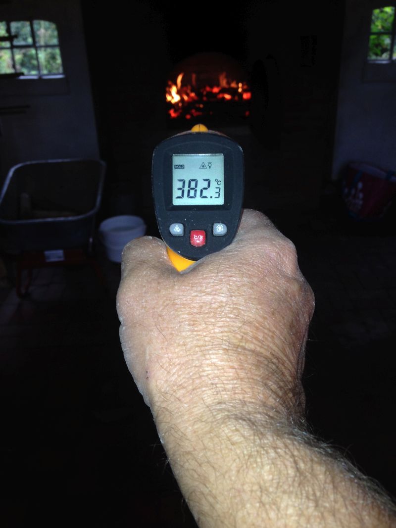

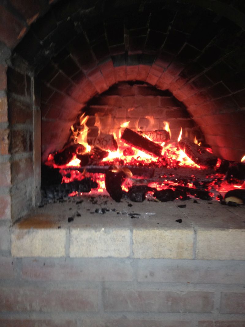

Hallo Michael,
hier die ersten Ergebnisse...
ist noch verbesserungswürdig..
Restkommentar folgt..
Gruss
Reinhard

Re: Steinbackofen in Stolpe in Schleswig Holstein
Unser Ofen ist auch 50 cm hoch und die Brote bekommen eine gute Oberhitze.... Wie lange hast du denn aufgeheizt und bis wieviel Grad? Oder verliert der Ofen irgendwo schnell an Hitze?
bei 380 Grad eingeschossen , das wären bei mir Neger. Wie sind die die Steine immer noch dunkel oder hell? Ich denke die Temperatur war zwar hoch , aber sie sinkt auch zu schnell nach unten. Ist ein Klappe eingebaut? Bei der Länge des Schornsteins zieht die Wärme ohne Klappe zu schnell ab.
Samba
Beiträge: 811
Wohnort: Itzehoe
Beitrag von Samba »
Ich habe so ca.4 Std aufgeheizt.
Themperatur oben um die 300 unten nach dem aushudeln um die 240 Grad.leider ist die Hitze innerhalb kurzer Zeit auf unter 200 Grad durchgesackt.
Tippe mal es liegt auch an der Schornsteinklappe die an allen Seiten 1-2 cm Luft hat.
Gruss
Reinhard
