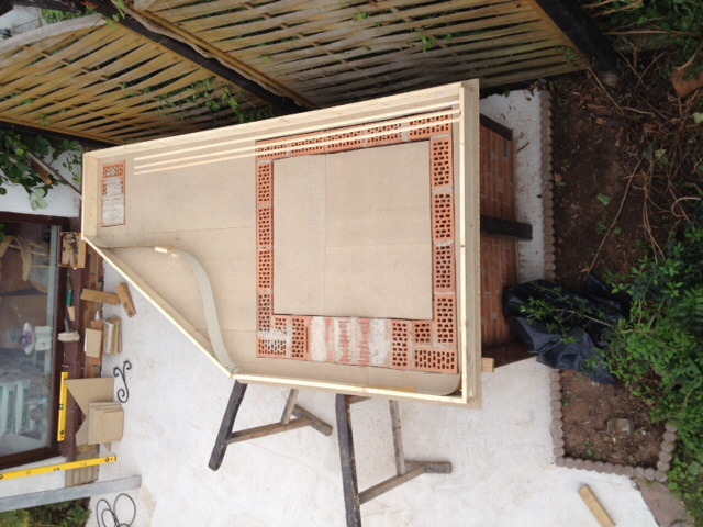

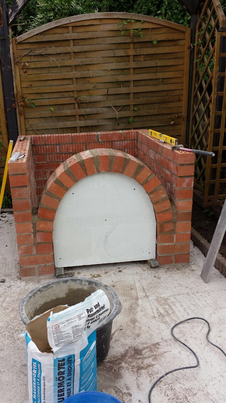

Aktueller Stand der Dinge!
Re: Thorrero´s SBO Projekt
Mir gefällt
die Form der Arbeitsplatte - hat was von einem Konzertflügel
und der Bogen des Unterbaus -die Höhe macht ihn gut nutzbar.

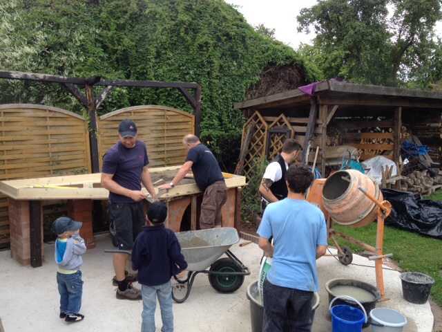

Richtig schön bis jetzt.
Auch die 3-D-Spiele sind mir bekannt und was mich am meisten "imprägniert" sind die vielen Helfer, die es da immer an der Baustelle gibt. Das hätte ich auch gerne.

- Joschispapa
- Beiträge: 1091
- Wohnort: Dörentrup-Humfeld
Genau Hardy,
die Fuge so dünn und formschlüssig wie möglich, dann klappt es auch mit der Kuppel .
Was die Helferlein angeht , ich sehe ja ca.drei Generationen ,
Das ist nicht selbstverständlich .
