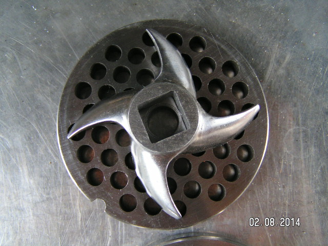

Welche Scheibengröße bzw. welches System hat der Wolf, Enterprise 10/12?
Heute sind die Messer und Scheiben von Beeketal eingetroffen.
Und wie ich es geahnt habe - die Messer sind größer!!!!
Die selbe Scheibe mit neuem Messer:

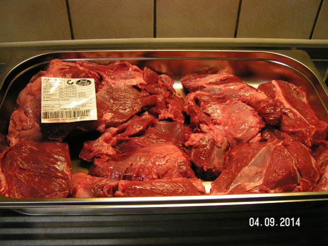

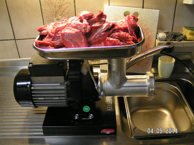

Heute war es nun soweit. Der neue Wolf sollte eingeweiht werden.
Geplant war Rinderhack durch die 4,5mm-Scheibe aus Streifenfleisch aus der Metro. Dabei handelt es sich um magere Fleischabschnitte aus allen Teilen des Rindes, schön mager, aber auch einiges an Hautigem und Sehnigem. Wnn man Glück hat sind auch mal halbe Rinderwade drin. Das gibt dann immer feinstes Schmorfleisch.
Einen Teil des Fleisches habe ich gleich als Suppenfleisch in die Tiefkühlung verfrachtet.
Aus den 2,65kg sollte besagtes Hackfleisch werden.
Also Wolf beladen, einschalten und los.

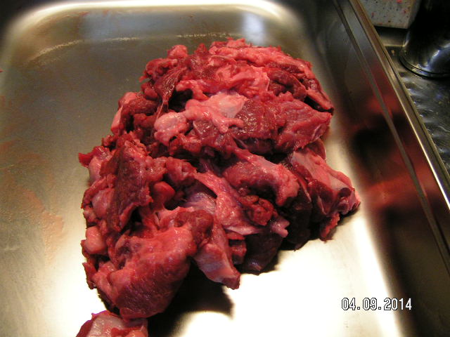

Es dauerte gefühlte 10sec dann stand er mit brummendem Motor.
Habe ihm mit der Brockengröße wohl zuviel zugemutet.
Also öffnen, leeren, Fleisch weiter zerkleinern und weiter.
Jetzt ging es etwas besser, aber bald stand er wieder still. Wieder öffnen, Sehnen entnehmen und Kreuz- gegen Sichelmesser austauschen.
Vielleicht hilft es ja.
Es half nicht. Daher habe ich das Spielchen noch mehrmals wiederholt obwohl ich schon fast alle Sehnen weg hatte.
Als Ergebnis hatte ich dann 1,75kg Hackfleisch und 900g "Abfall". Daraus koche ich gerade eine Brühe.
Gedauert hat die Aktion 35min incl. Reinigung des Wolfes.
Bei 500 Watt hinter dem Getriebe hatte ich mehr erwartet. Wie die da auf 50-90 kg/h kommen ist mir schleierhaft. Wahrscheinlich mit Schweinefilet oder Leber.
Mehr Bilder gab es wegen "dreckigen" Finger leider nicht.
Für die Zukunft weiß ich nun: Alles sauber parieren und in Häppchen schneiden.
Nun bin ich gespannt, ob es mit Schweineschulter und -bauch genau so schlecht funktioniert.

Re: Wer hat Erfahrungen mit Reber-Fleischwolf?
Novum64 hat geschrieben:...
Geplant war Rinderhack durch die 4,5mm-Scheibe aus Streifenfleisch aus der Metro. Dabei handelt es sich um magere Fleischabschnitte aus allen Teilen des Rindes, schön mager, aber auch einiges an Hautigem und Sehnigem. ...
Hallo Martin,
vergleichbares habe ich mit dem angeblich 200kg/h Beeketalwolf erlebt. Die sind einfach nicht für derartiges gemacht. Wenn Du zukünftig jedes Sehnchen wegschnippeln willst - halleluja! Aber Schweinefleisch sollte schon klappen :D :gut: . Ich rate ja bei solcherart Vorhaben zu einem kleinen gebrauchten Tischgerät von Bizerba oder Kolbe - wie ich es habe, aber mir glaubt ja keiner ;) .

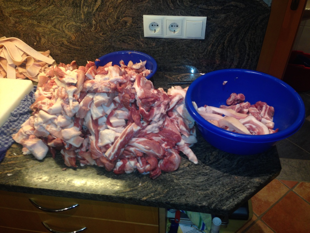

Soeben habe ich 4,5kg Schulter und Bauch durch die 3,5mm Scheibe gelassen.
Der Bauch entschwartet und bei der Schulter die mittlere Flechse und die gröbste Haut entfernt. Alles in pflaumengroße Stücke geschnitten, gewürzt und kühlschrankkalt durchgelassen.
Hat ohne Probleme funktioniert. Die Überwurfmutter habe ich diesmal etwas mehr als handfest angezogen.
Gedauert hat es 7min. Das lasse ich durchgehen. Damit kann ich leben.
Und beim nachsten Mal werden die schönen Rindfleischstücke ausgesucht zum Durchlassen. Der Rest gibt imme noch eine schöne Brühe.

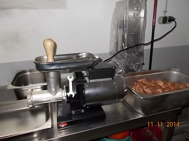

Update zu meinem Fleischwolf:
Eine Bekannte wollte unbedingt so eine Tomatenpresse haben und ich sollte sie ihr besorgen. :pfeifend: :pfeifend: :pfeifend:
Da habe ich gleich die Gelegenheit genutzt - sie hat den 500W-Motor bekommen, wie gewünscht und ich habe mir den größeren Antrieb gegönnt.
Jetzt hängt ein 1200W-Getriebemotor an meinem 12er Wolf.
Heute mit 7,5kg Schweineschulter (nur die ganz dicke Sehne in der Mitte entfernt) und Schweinebauch getestet.
Ich konnte kaum so schnell nachfüllen wie das Gerät das Fleisch durch die 4,5mm-Scheibe gedrückt hat.
So habe ich mir das vorgestellt.
