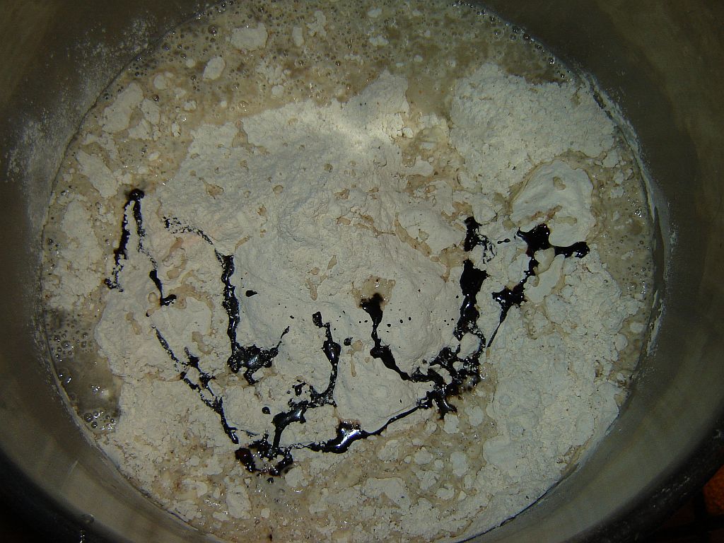

Re: Backversuch Boudin Bread - wer macht mit?
Der Sauerteig befindet sich nun im 6. Tag, ist megaaktiv und kann ab jetzt verbacken werden.
Ich habe soeben den "Mutterteig" bereitet und dieser steht nun für 6 bis 8 Stunden bei Zimmertemperatur zur Gare.
Bis jetzt verläuft alles nach Plan. :gut:

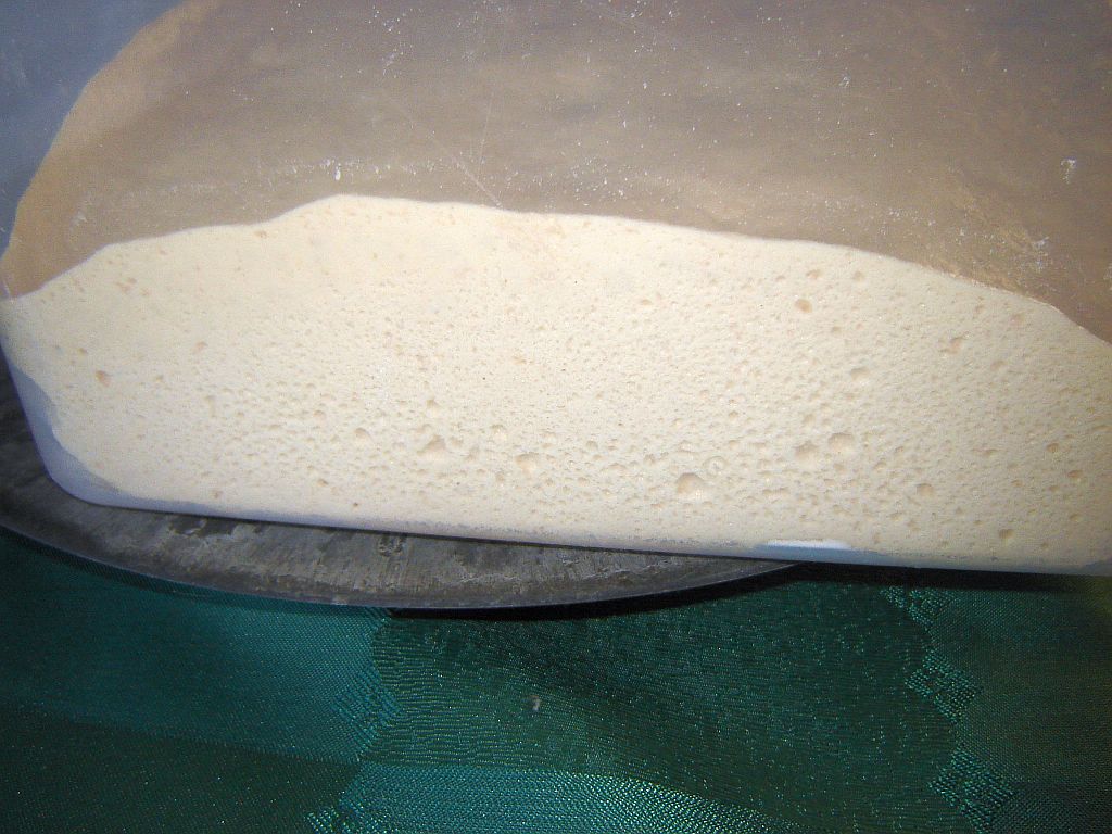

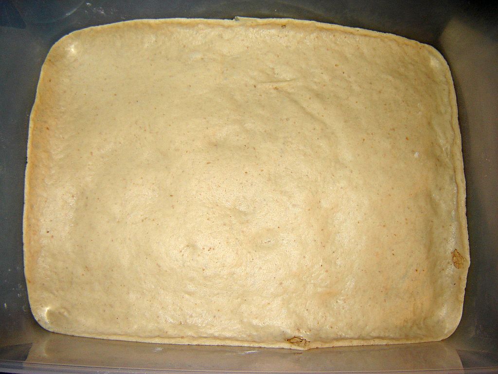

... nach 5 Stunden ...
Steini hat geschrieben:... nach 5 Stunden ...
Das sieht recht vielversprechend aus!
:applaus:

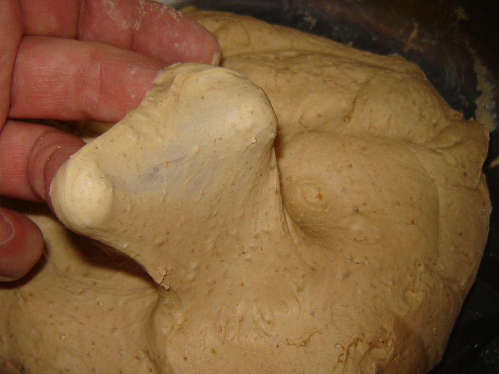

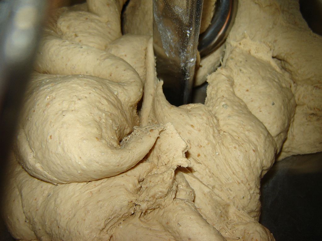

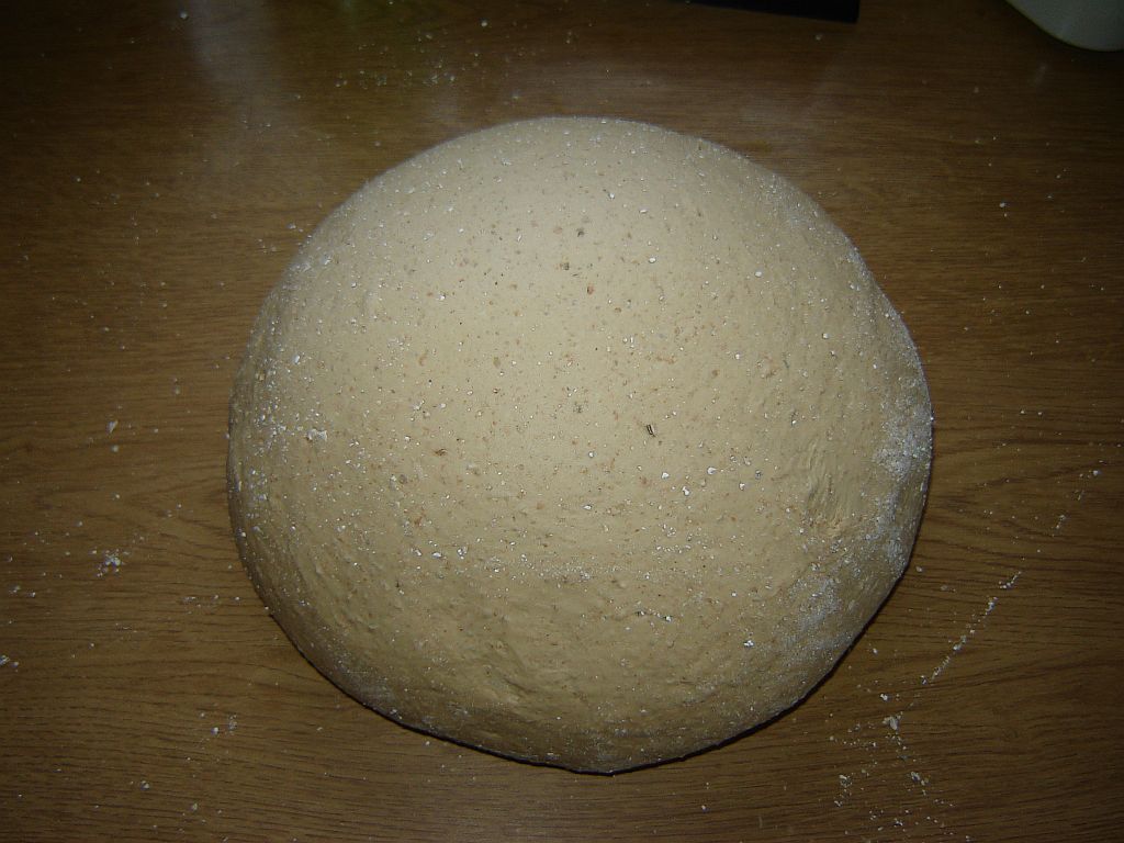

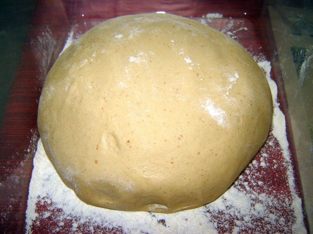

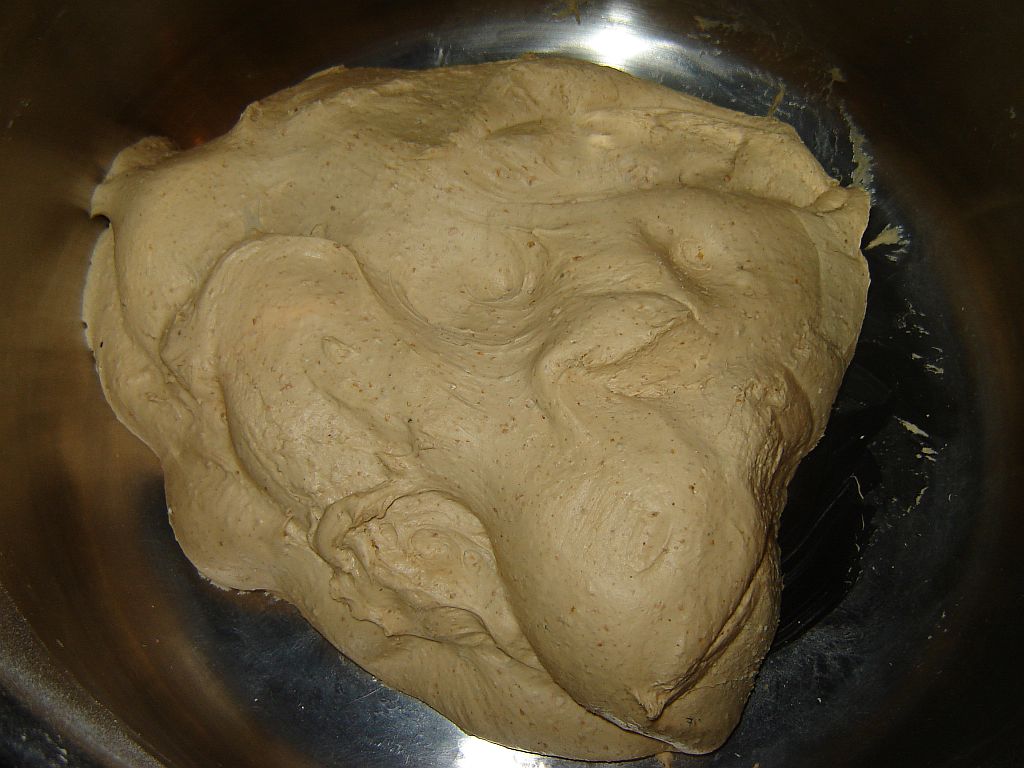

Es geht weiter ....
... der Mutterteig hat die Nacht in der kühlen Garage verbracht.
Nach 1 Stunde Akklimatisierung bei Zimmertemperatur habe ich den Brotteig zubereitet.
Hier bin ich vom Rezept abgewichen und habe 1/4 des Weizenmehles durch Dinkelvollkornmehl ersetzt.
Das Klebergerüst konnte der Kneter sehr gut ausbilden (siehe Fenstertest).
Jetzt ruht der Teig für 4 Stunden bei Zmmertemperatur bevor er weiter verarbeitet wird.
