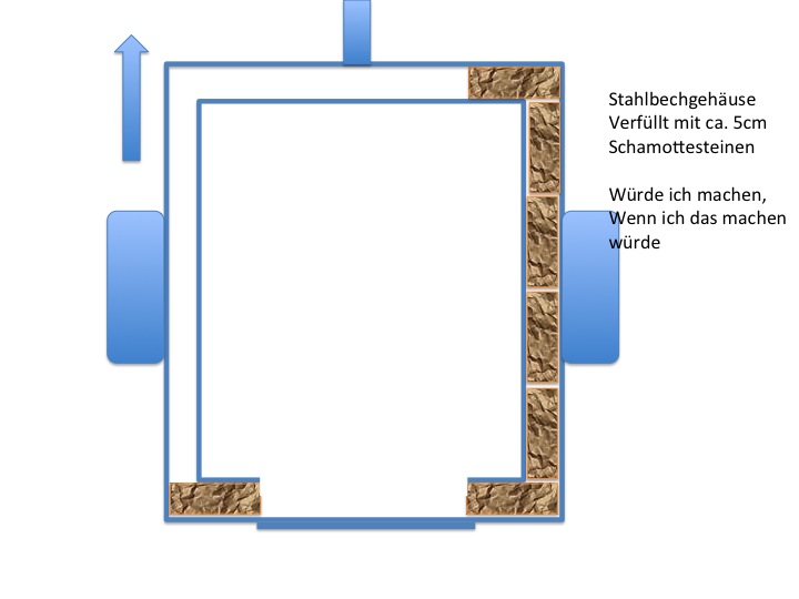

Ich würde, wenn ich das machen wollte den Korpus aus einem Kasten schweißen, in den ich Schamotte einschichten könnte. Da würden ja 5cm reichen. Dann ist Ruhe mit Rissen und die Hitze bleibt länger im Kasten.

- Folie1.jpg (46.16 KiB) 3495 mal betrachtet
Re: Mobiler Holzbackofen
Und schon ist die erste Zeichnung da
