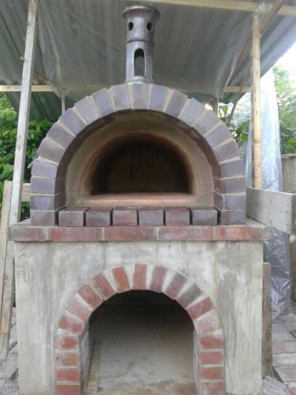

Was ist das denn für ein Teil da neben der Bierflasche?
:frage: :frage: :frage:
Re: Adapters Brot und Pizzen AKW
Diavolo hat geschrieben:Was ist das denn für ein Teil da neben der Bierflasche?
Ich tippe auf Grubenlampe oder Wasserpfeife. :frage:

Ich glaub das war in den 70ern ein Rohrlüfter muss jetzt aber als Kamin herhalten :ksmodus:
Diavolo hat geschrieben:Ich tippe auf Grubenlampe oder Wasserpfeife. :frage:
:muah:
Die armen Bergmänner 20Kg am Kopf :rofl:

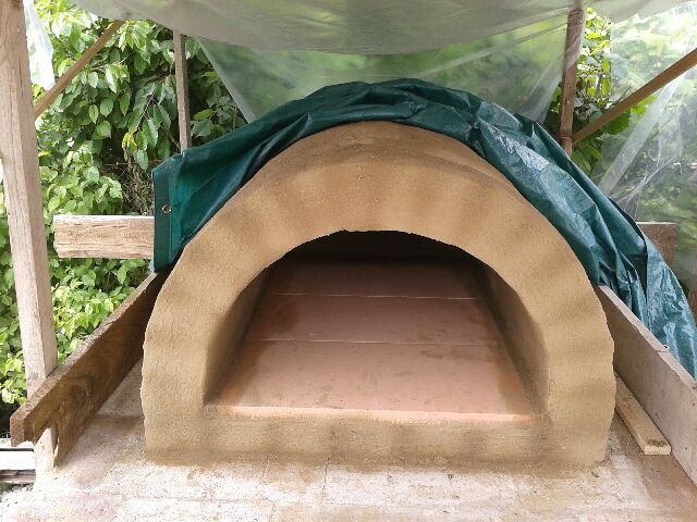

wenn heute Abend die Lehmpampe, welche ich aus den übrigen Steinen erstellt habe taugt, werde ich dem Ofen eine Packung aufziehen.

So weiter geht es :buddeln:
Jetzt nur noch die Lehmpackung als Isolierung und diese Woche noch verputzen.
Man kann das Feuer schon riechen! :pfeifend:

Bleib easy, nicht zu früh anfeuern, du würdest dich im nachhinein ärgern!

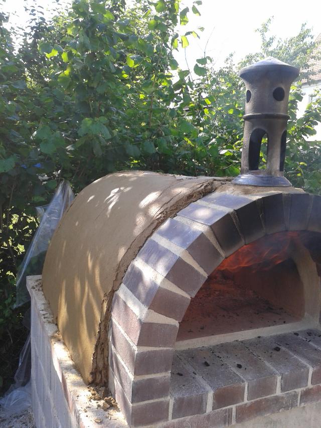

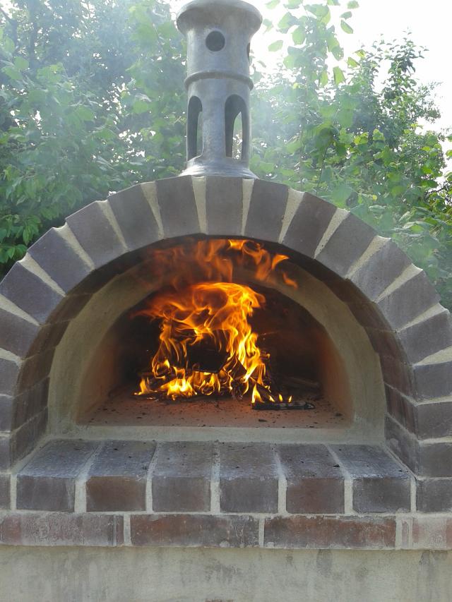

Habs nicht mehr ausgehalten beim aufziehen der Isolierung 400Kg Lehm habe ich ihn aufgewärmt.
Isolierung hielt wunderbar habe mehrere Lagen Hasengitter hinterlegt.
Leider hatte ich kein Thermometer aber durch die sichtbar eingetretene Pyrolyse war er doch verdammt warm und sollte über 400°C gewesen sein.
Dachte immer man braucht einen riesen Aschekasten, aber das bisschen was übrigbleibt geht mehrfach in einen Eimer.
Einfach ein geiler Geruch der trocknende Lehm :sabbern:
Tja jetzt noch Verputzen zwecks Wetterfest und Steine absäuern.
Nun steht einer Pizza und Broten nichts mehr im Weg :koch:

Der Schornsteinaufsatz sieht genial aus, wo bekommt man sowas?
