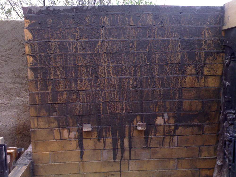

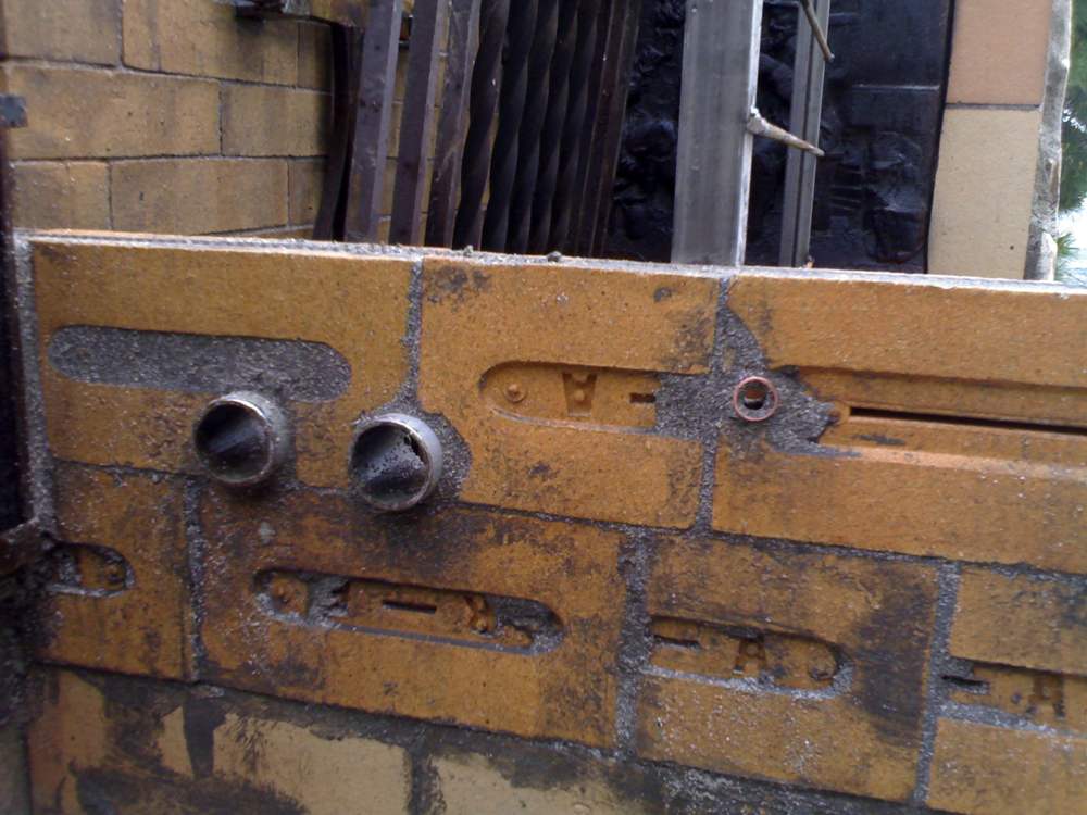

Der Wind hat meinen Regenschutz weggeblasen und die Fugen so richtig schön ausgewaschen. Heute morgen war alles schwarz vom ausgelaufenen Schmottemörtel. Habe bis eben mit einem Schleifpad dran gearbeitet und alles wieder einigermaßen sauber bekommen . Gott sei Dank geht es einigermaßen.

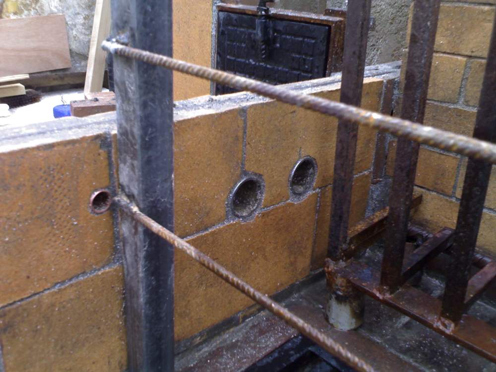

Das hat mich heute morgen erwartet. Der Wind hatte die Abdeckung weggepustet und der Regen hat meine Mauerei völlig aufgeweicht und ausgespült. Zum Weinen!
Nach der Arbeit mit Spachtel, Edelstahlwolle und Schleifpad ist es zufriedenstellend sauber.
Das sind die Öffnungen zur kleinen Kammer hin. Die beiden Dicken dienen als "Heizung" für die Kammer. Sie sind hinten länger aus der Wand und erhalten dort einen Deckel aus Stahl, damit ich die "Heizung" auch abstellen kann. Ich hoffe das funktioniert so wie ich mir das vorstelle. Sollte eigentlich.
Das kleine Kupferrohr ist für den späteren Duruchgang für den Grillspieß.

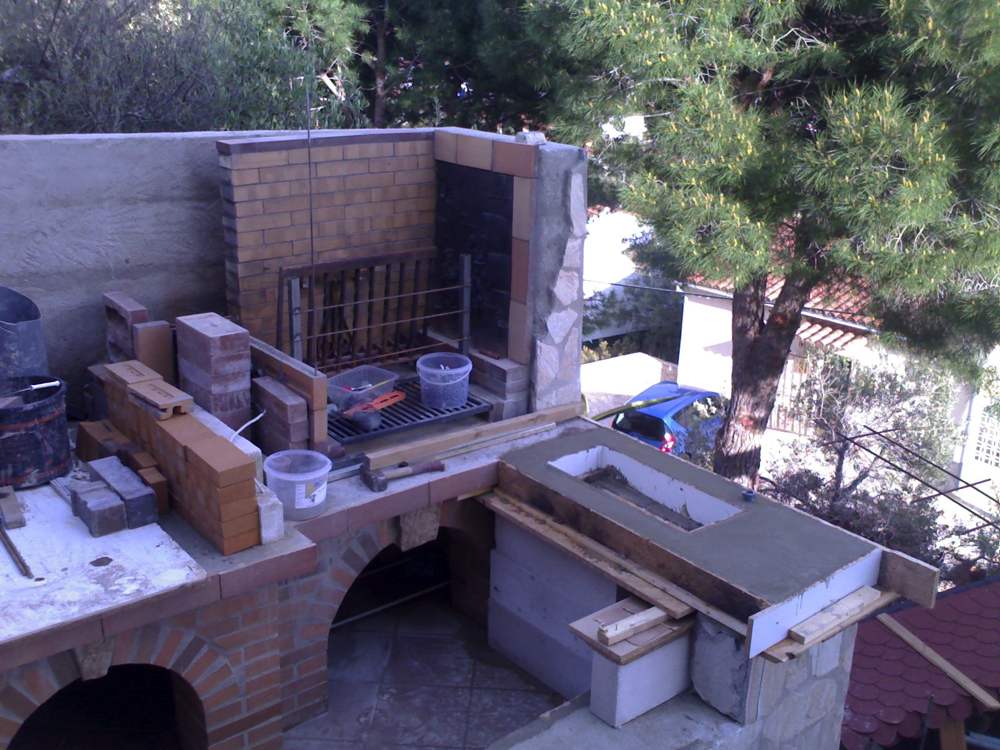

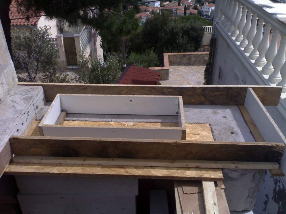

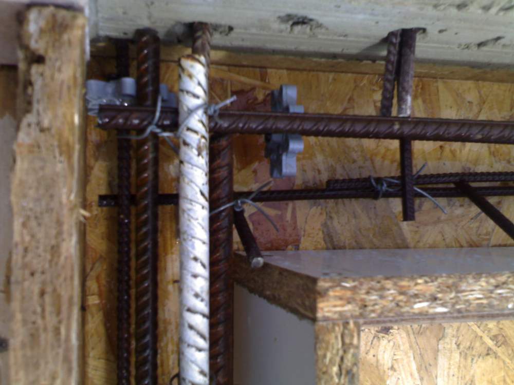

Heute habe ich mir dann überlegt, daß ich die rechte Ablagefläche / Waschbecken noch anbetonniere. Dann muß ich im Herbst nur noch das Becken einhängen. Es wird ein Edelstahlbecken sein, was ich mir aber erst zu Hause anfertigen werde. Das Becken kann man später mit einem Schneidebrett verschließen, damit man eine komplette Fläche dort hat. Ich bin am Überlegen ob ich noch ein Kochendwassergerät Untertisch hänge. Voraussichtlich ja. Das Becken wird nämlich 40 cm. tief, damit ich Grillroste einweichen und säubern kann. Beckenmaße: 67x30x40. Da geht dann auch gut ein Fisch zum säubern rein.

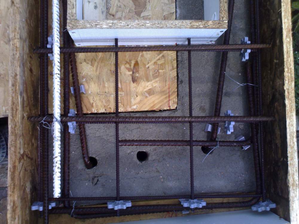

Und nun kommen Steinis Kunststoffsterne zum Einsatz und es wird genügend Eisen für eine spätere 3-stockige Aufstockung eingeknüpft.
Ja und so sieht es heute Abend aus. Ich bin eigentlich zufrieden.
