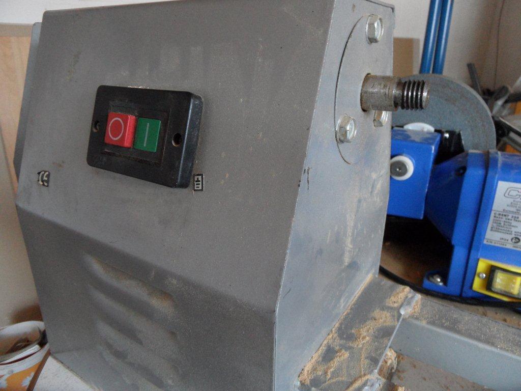

Exe, zeig doch mal ein Bild von deinem Schleifer

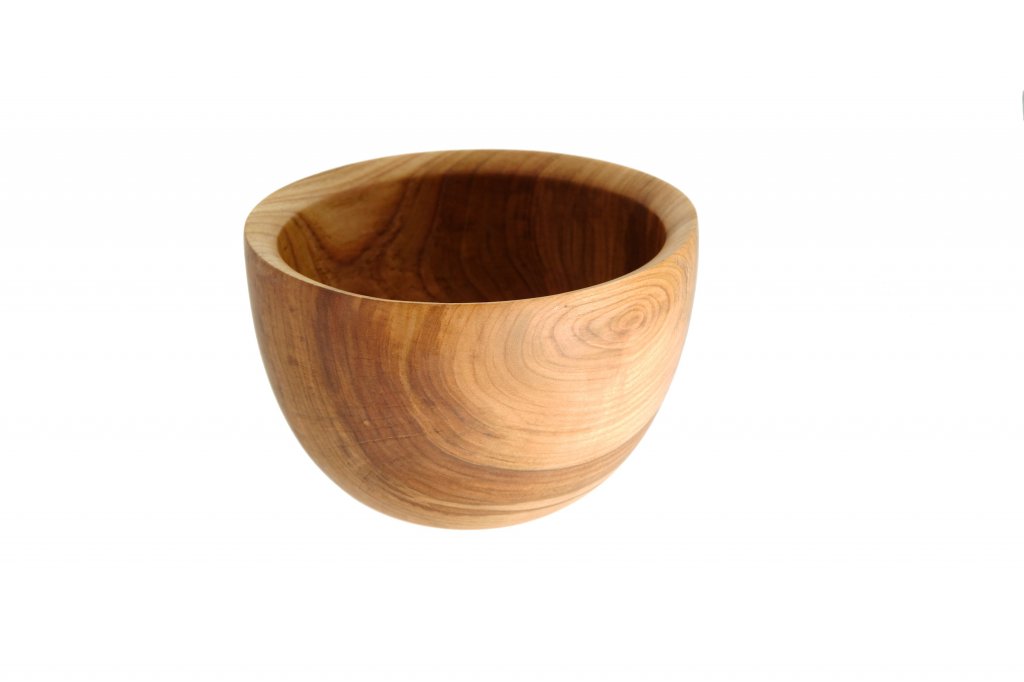

Ich nehme gerne Danish Oil oder eine eigene Ölmischung aus Leinöl und Orangenöl. Das Orangenöl sorgt für einen netten Duft und für ein schnelles Einziehen, da die Mischung dünner wird. Für Kinderspielzeug nehme ich reines Leinöl, da weiß ich was drin ist. Leinöl braucht halt etwas bis es trocknet, da es mit dem Sauerstoff in der Luft reagiert. Das kann schon mal vier Wochen dauern, bis so ein Stück "trocken" ist. Danish Oil gibt bei mehrmaligem Auftrag und abschließender Politur eine schöne seidig glänzende Oberfläche. Besondere Stück poliere ich unter Zugabe von Carnauberwachs. Wachsoberflächen sind aber meiner Meinung nach empfindlicher und eher für Dekoartikel geeignet. Die Merantischale ist zum Beispiel 3x mit Danish Oil behandelt und mit Carnauberwachs abschließend poliert worden.

Hallo Drechsler,

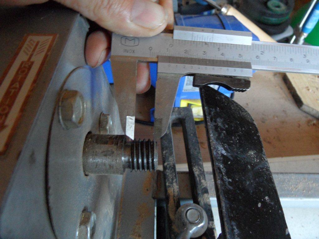

wer kann mir sagen welches Spindelgewinde das ist?
Außendurchmesser ist ca. 17,8 mm 4 Gewindegänge auf 10 mm
Möchte ein Spannfutter mit M33 kaufen und benötige dann auch einen Adapter dazu.

Ich vermute(!) das ist ein M20 x 1,5.

ja, die Maschine sieht so aus, ich weiß, du hattest schon eimal geschrieben mit 1" x 9 TPI
aber 1" entspricht 25,4 mm und der von mir gemessene Außendurchmesser ist 17,8 mm

ich habe es jetzt herausgefunden: das Gewinde ist ein M18 x 2,5

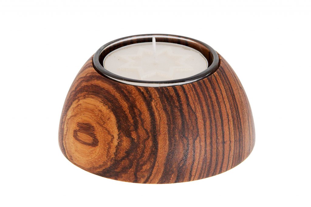

- Kerzenhalter für Maxi-Teelicht - Zebrano
- zebrano.jpg (82.98 KiB) 2222 mal betrachtet

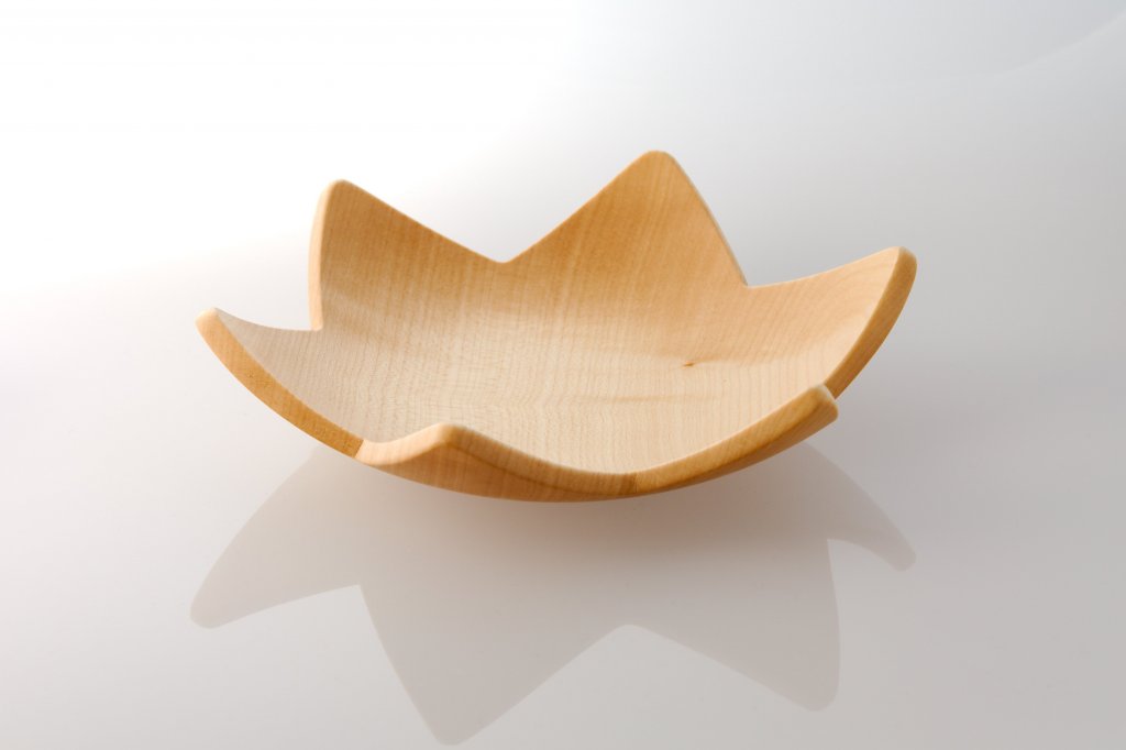

- Schale ca. 18cm - Ahorn
- stern.jpg (35.06 KiB) 2222 mal betrachtet

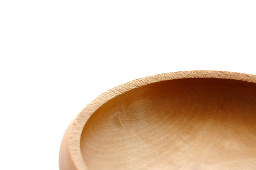

- Schale mit ca. 30 cm Durchmesser - Rand geschnitzt.
- birke-geschnitzt.jpg (44.99 KiB) 2222 mal betrachtet
