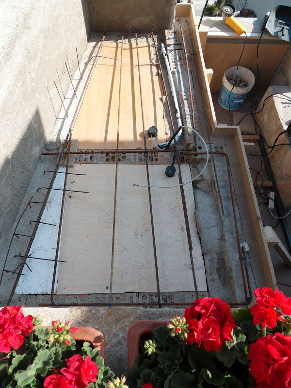

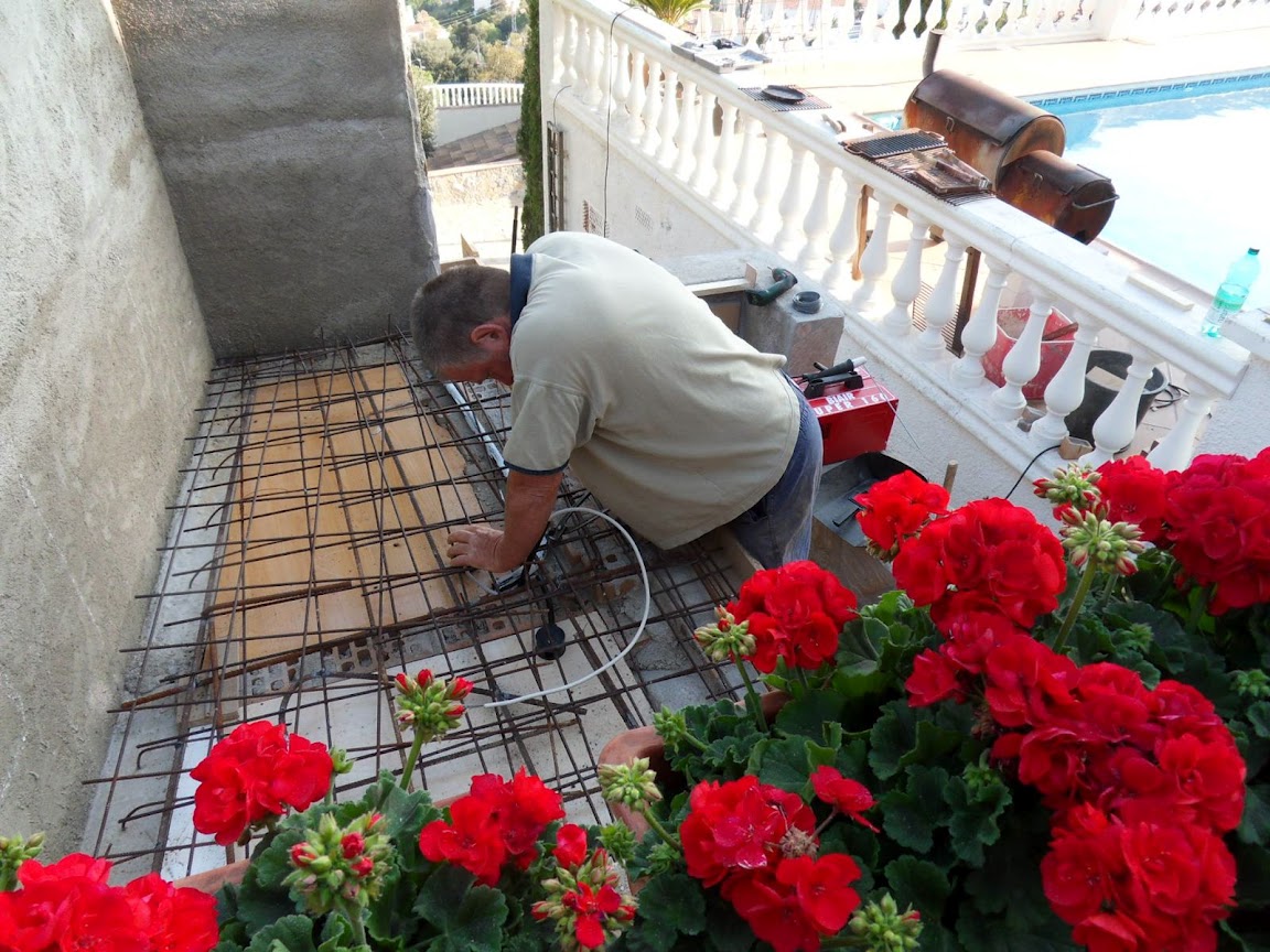

So - die Armierung ist drin.
Was mehr als notwendig. Weniger eine Angst-Aktion. Es ist mehr so, daß es zum wegwerfen zu schade ist. Also rein mit dem Zeugs.
Steinis tolle Abstandshalter sind noch nicht aufgetaucht. Daher habe ich die untere Reihe anders gelöst. Teilweise eingeschweißt die langen Streben und dann nach oben aufgebaut 2 Lagen Eisenmatten. Das Wetter ist wie versprochen schlechter geworden und das ist gut so. Eigentlich müsste ich morgen meinen Kies und mein Zement holen und am Mittwoch betonieren.

Hardy, schöne Pelargonium zonale und schicke Frisur!
P. s.: Armierungseisen werden gerödelt, nicht geschweißt - das schwächt!
Da bin ich doch am Rödeln. Ich war geschwächt. Die Frisur ist hausgemacht. Chefin mit dem Trimmapparat. Morgen kommt der Hund dran.
Ich hätte ja nichts geschweißt - wenn Du mir gesagt hättest wo ich die Plastiksternchen hin habe !

... ich werde das mit den Abstandsstäbchen à la Steini probieren.... - da kann man die Stärke des Feuerbetons gut hinbekommen..
... HArdy bei dir geht´s aber auch eben schnell voran .... - übrigens so viel Eisen wie du in der Platte hast, da baut der gemeine Spanier ein 2 Familienhaus... -SCHPÄSSLE..
... mach weiter so

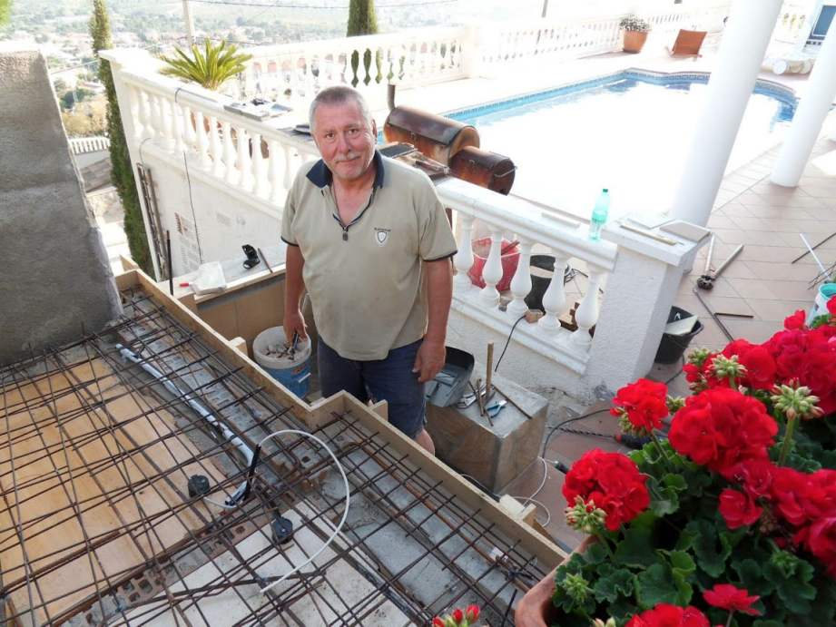

Hallo Hardy,
ich frag mich wo das Wetter bei Dir schlecht ist? Kurze Hose, T-Shirt und ein grinsen wie ein kleines Kind das sich auf den Weihnachtsmann freut! Ich würd soooo gern mit Dir tauschen. Als ich heut morgen um 6 zur Arbeit fuhr hat es geschneit bei 2°+ und den ganzen Tag Schneeregen, Regen und Wind. Nichts mit kurzer Hose und so, nee eher richtige Winterkleidung. Ich hoffe das es nächste Woche besser wird wenn ich frei hab.
Viel Spaß beim Decke schütten! Und das eincremen nicht vergessen(Sonnenbrand)
Gruß Jörn

Hallo Hardy,
muß Jörn recht geben, bei uns war es heute -1° um 6:30.
und jetzt kommt auch noch Wind und Regen.
Wünsche Dir viel Spaß und schönes Wetter beim Betonieren der Platte.
Bis Morgen.
Bis Morgen.

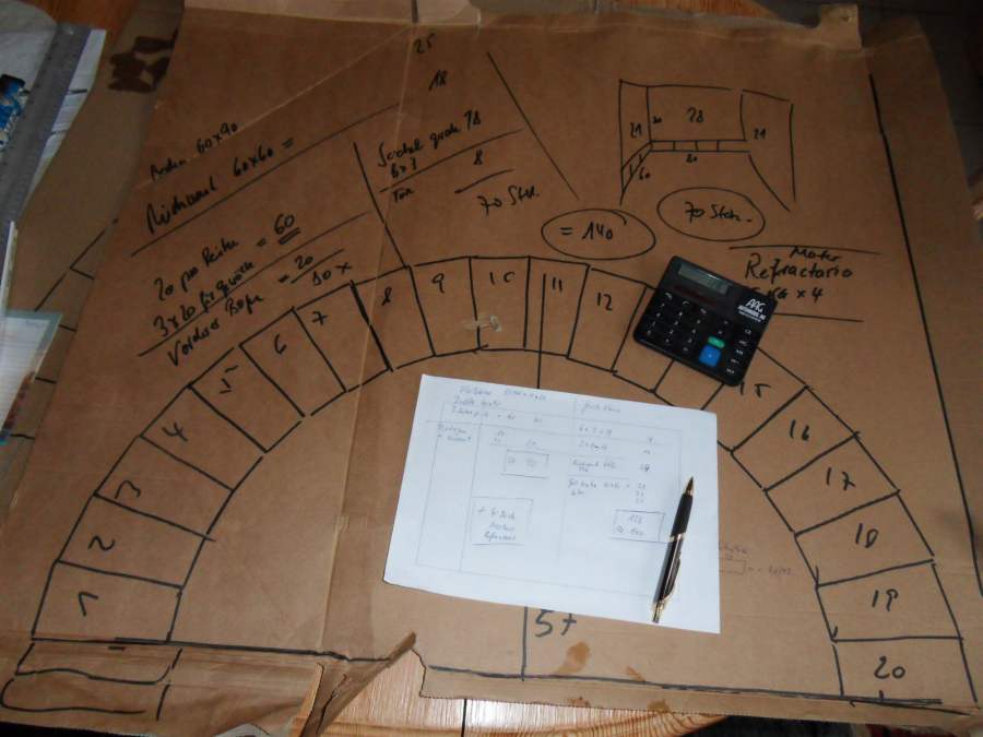

Was mach ich gerade... Hahaha habe eine Quelle für Keilsteine aufgetan. Juhu
