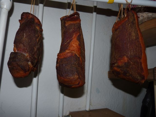

Ich habe gerade die drei letzten Schinken, aus den Räucherschrank genommen.
Nun muss der noch mehrere Wochen Reifen.
Morgen werde ich ein wenig Wursteln, Rohesser und Pfefferbeißer.
Gruß aus dem Saarland

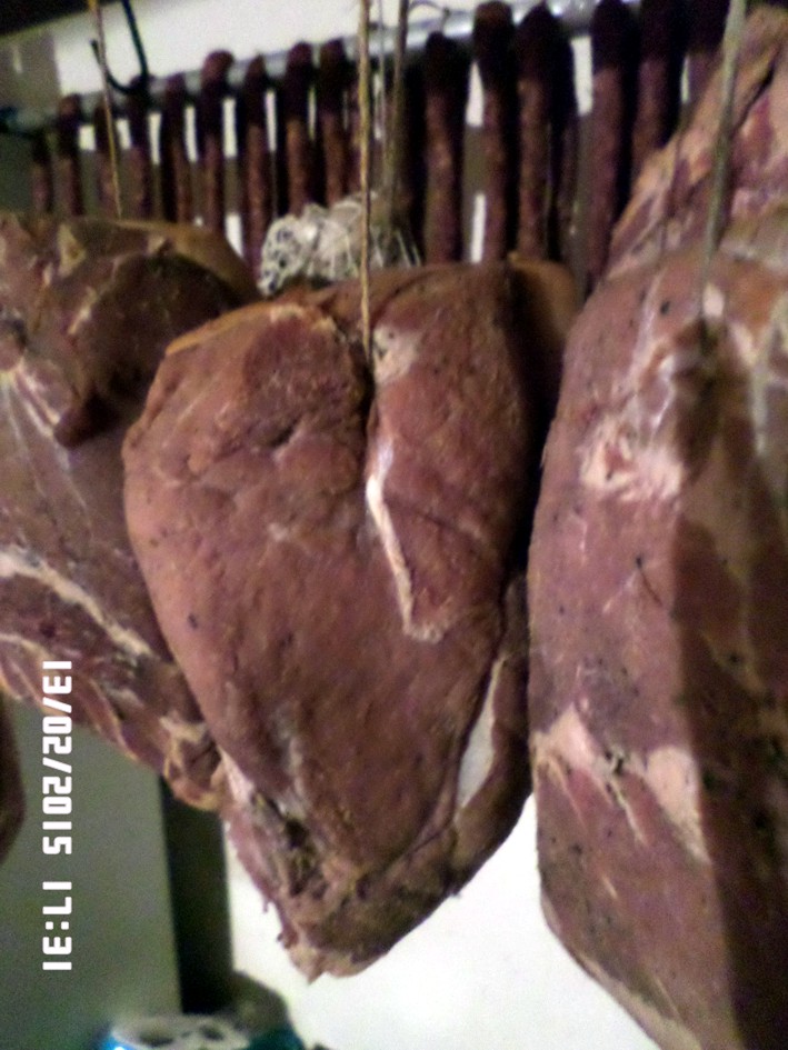

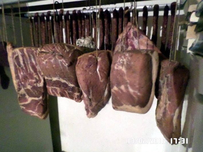

. Nee, Deine Schinken sind wenigstens schön dunkel. Meine sind mir (noch?) zu hell, trotz 5x je 10 Stunden räuchern.
- 2.jpg (108.6 KiB) 4902 mal betrachtet
- 1.jpg (174.54 KiB) 4902 mal betrachtet
