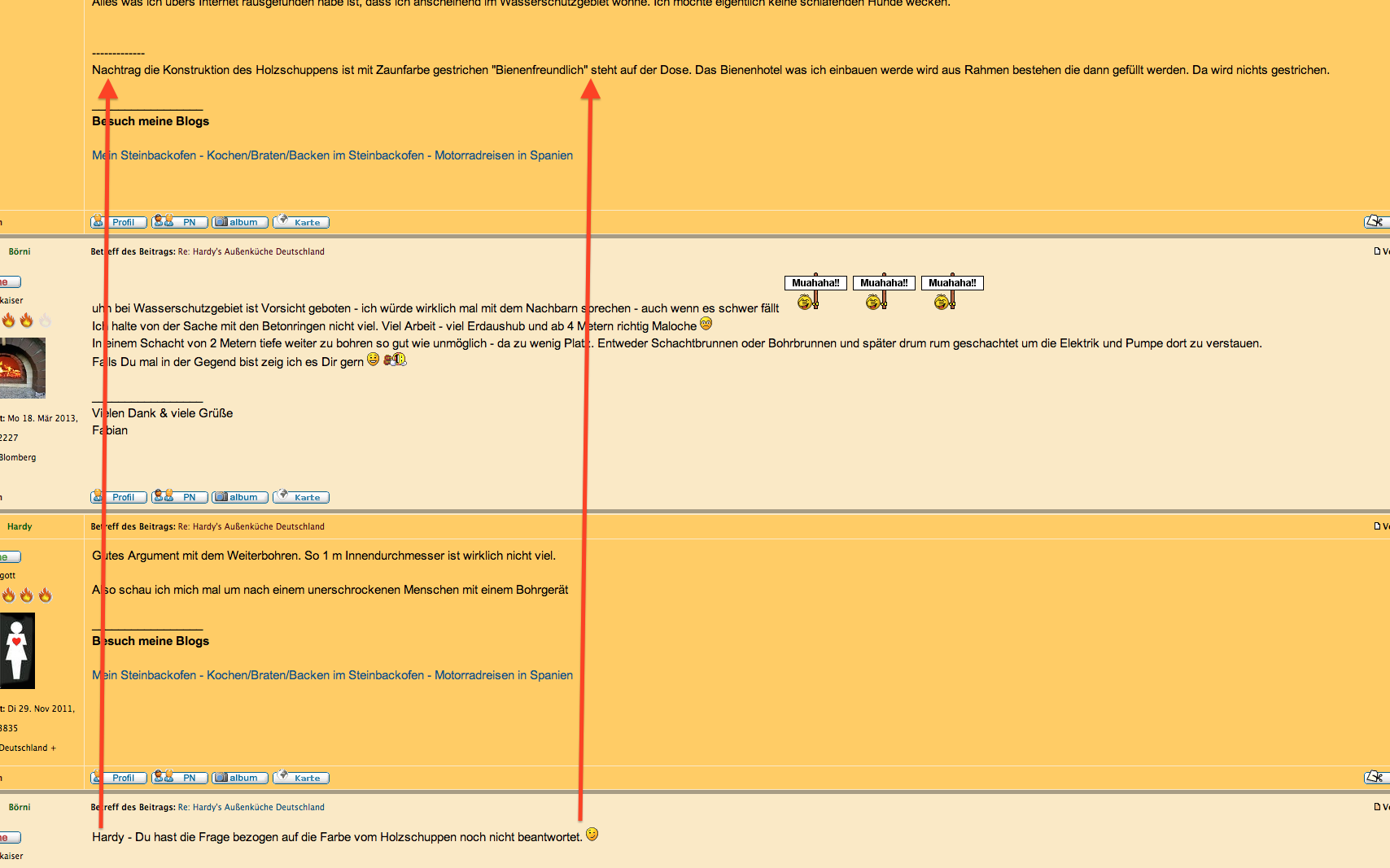

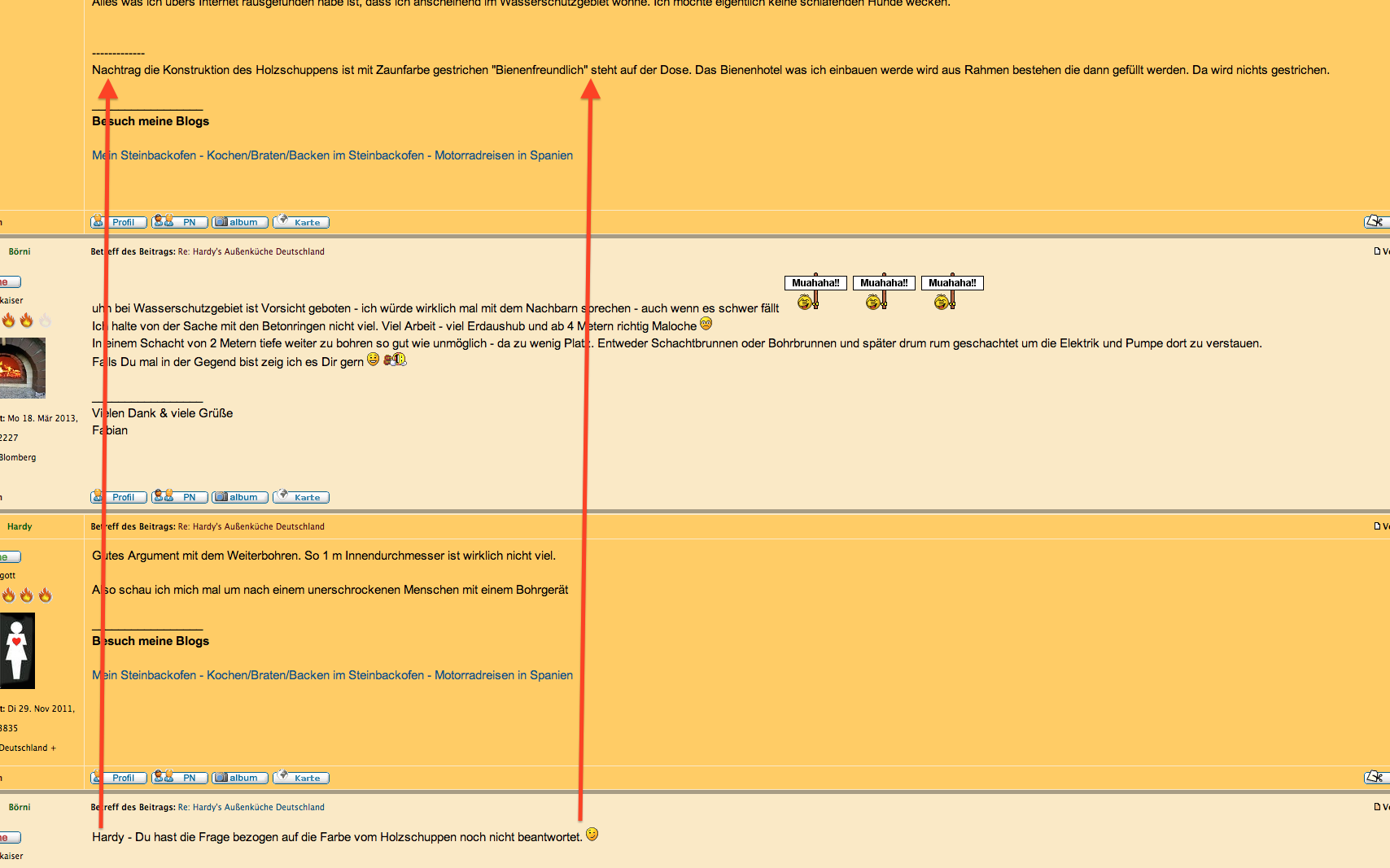

Nachtrag die Konstruktion des Holzschuppens ist mit Zaunfarbe gestrichen "Bienenfreundlich" steht auf der Dose. Das Bienenhotel was ich einbauen werde wird aus Rahmen bestehen die dann gefüllt werden. Da wird nichts gestrichen.

Hardy - Du hast die Frage bezogen auf die Farbe vom Holzschuppen noch nicht beantwortet. ;)
Mit welcher Farbe hast Du die Konstruktion vom Holzschuppen gestrichen?

Doch Börni, habe ichn und zwar direkt nachdem ich es veröffentlich hatte kam der Nachtrag
